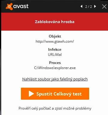

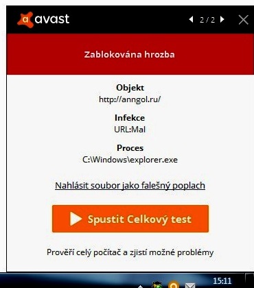

Bud nespustaj explorer, alebo ak to nespustas sam, tak si odvir PC. asi jsem kliknul na něco, na co…

Už samotné okno"Avastu" je mi podozrivé. Ty si mal pravdepodobne malware (a možno i trojana) v PC dl…

Odvirovat to treba tym, co je schopne to odvirovat. Najprv si prescanuj cele PC avastom v nudzaku, k…

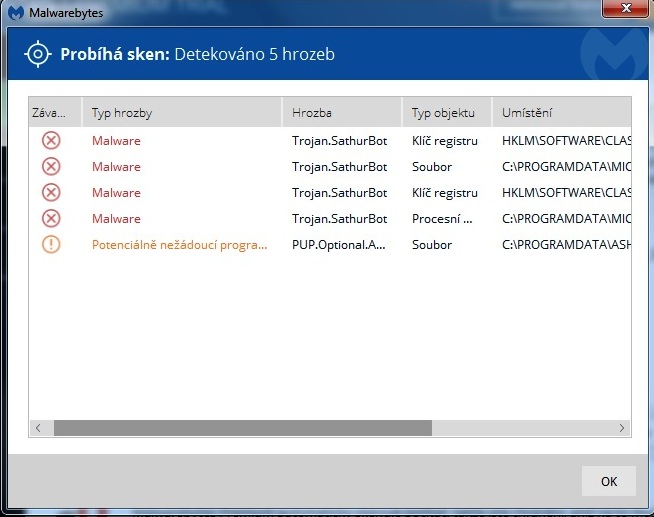

Já vím, odkud jsem to chytil (video z webu, kupodivu to nebylo porno...:-)) Soubor jsem vyhodil, pro…

Vykonajte kontrolu v tomto rozsahu: 1. Najskôr sa presvedčte o tom, či zdroj problémov nie je nainš…

Už samotné okno"Avastu" je mi podozrivé. Ty si mal pravdepodobne malware (a možno i trojana) v PC dlhšie a istotne ti "odstavil Avast a prevzal kontrolu. A aby nebol zistiteľný, maskuje sa aj ich ikonou.
Skúsiť použiť razantnejšie prostriedky MBAM, prípadne spomínaný Adwcleaner.
Odvirovat to treba tym, co je schopne to odvirovat. Najprv si prescanuj cele PC avastom v nudzaku, ked uz ho mas nainstaleny, ked nepomoze tak adwcleaner, MBAM, eset online scanner, atd postupne az kym to jeden najde.
P.S. ale je mozne ze az ho nejaky antivir odstreli, tak it nenabehne plocha (plocha=explorer.exe) :) Potom pouzit ctrl-alt-del spravcu procesov, a tam si spustit novy program podla potreby, ne z plochy.
P.S.2. a subor sa nema nicim prechadzat, ale uvazovat ze odkial je a nespustat vobec nic co neni z overeneho zdroja. Cracky a keygeny a podobne veci su zavirene urcite vsetky, to tiez nicim prechadzat netreba vysledok je jasny ze YES, aj ked vsetky budu pisat ze NO. (a ked uz nieco nutne treba spustit tak na virtuali, alebo aspon hodit to na virustotal ale to je tiez neiste)
1. Najskôr sa presvedčte o tom, či zdroj problémov nie je nainštalovaný v počítači (Ovládací panel - Programy). Ak je v zozname zapísaný nejaký podozrivý (neznámy) program, odinštalujte ho.
2. Skontrolujte nainštalované rozšírenia v internetovom prehliadači - podozrivé (neznáme) rozšírenia odstráňte.
3. V núdzovom režime systému vyčistite počítač použitím softvéru MBAM free verzia: www.malwarebytes.org. Všetko čo nájde odstráňte.
C:\WINDOWS\explorer.exe
to je ideální práce pro antivirové boot cd - nebo přenést disk jinam a tam ho jako externí oskenovat - prostě z nezávislého prostředí.
samozřejmě když ho avast dokázal pustit dovnitř, rovnou ten šmejd odinstalovat.
když se to po nějaké aktualizaci avast naučil rozeznávat nebo si konečně všimnul, můžeš ho ještě využít: pusť avast - killni explorer - odviruj.
a samozřejmě prohledat i zavirované body obnovení.
že dal uživatel viru administrátorská práva je věc jiná, mrchosoftem odkojení uživatelé už lepší nebudou.
