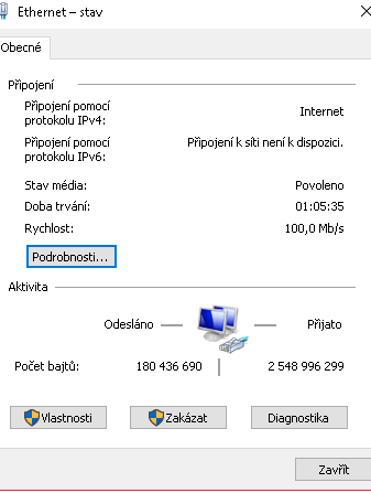

Vypadá to stále takto..
Jinak nevím, jak zkontrolovat to IPv4 a IPv6
Mas si vsimat pocet bajtu dole, ci sa meni.
2,5GB za hodinu preniest neni normalne. Bud si nieco stahujes, alebo si to odvir, alebo zrus synchronizaciu suborov pre google drive alebo microsoft drive alebo podobne nezmysly co tam mas pripadne nainstalovane (to by si mal vediet ty).

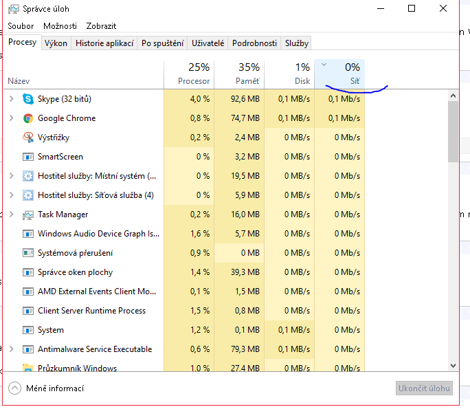

Chod do spravcu procesov (cez ctrl-alt-del) a tam je aj tusim diagnostika ze ktory proces kolko prenasa cez siet, tak si to zorad a kukaj ktory ma najviac.
Alebo si to odvir.
Myslíš toto ?
Vtedy to mas kontrolovat ked pribudaju tie megabajty u toho pripojenia. Ked uz nenabiehaju tak nemas ziaden problem.
