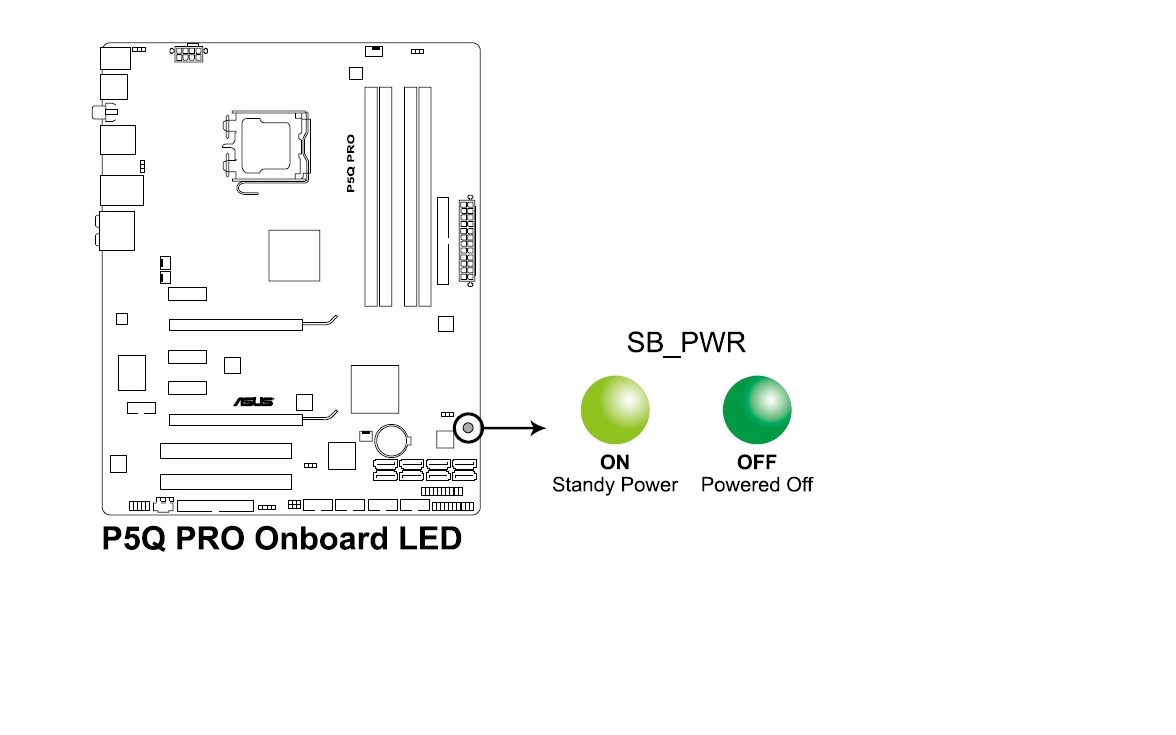

Jaka kontrolka blika? Si to pozri v manuali k doske ze co znamena. Nema tam imho nic blikat. Inac b…
MM.. 01.03.2017 08:47
Kontrolka viz. příloha Zkusím ještě povytahovat ty karty a tak. Jinak dodatečné napájeni je zapojené…

Ked ta LED blika tak zdroj nie je schopny rozbehnut stanby 5V vetvu (zapne sa a hned vypne), alebo o…
Inac bud mas niekde skrat alebo je nieco vadne, takze vsetko povytahuj vsetky karty atd vyber dosku z kejsu atd a len doska zdroj cpu. A clear cmos (to implikuje aj ze to bude odpojene chvilu z elektriky). Nezapne sa ani potom tak potom je vadna doska alebo zdroj.
... skontroluj si ze urcite spravne zapajas aj dodatocne napajanie 4pinove vedla cpu. Ked to nenabehne a s inym zdrojom nabehne tak pravdepodobne je zdroj vadny, ale moze byt aj nejaky problem na doske.
