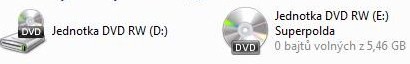

Ahojte. Mam velky problem kupil som si externu napalovacku BD Writer Model SE-506. Problem je v tom ze mi nacitava len DVD disky a bluray filmy vobec ani prazdne media. Potrebujem nato neaky specialny program aby nacitavalo filmy BD? Dakujem

Dej do mechaniky bluary dvd a pak se podívej do počítače jaky tam znak jak se na odrazku.
titanic1912 04.03.2017 19:04
titanic1912
Vsak ale mne bluray disky nechce brat vobec, ked dam dvd tak tam mam ikonu Jednotka BD-RE
