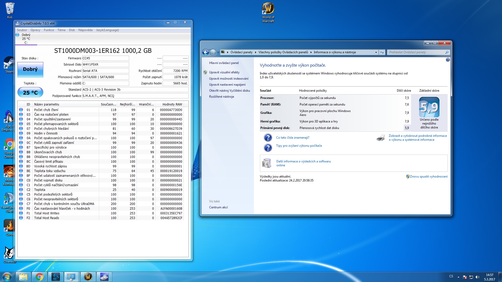

tak ne spletl jsem se mam 8 GB ram a HDD 1 Tera 7200 otacek a je temer prazndy jsem po reinstalaci w…

spletl jsem se mam 8 GB a pri spravci mi ukazuje max tich 70 % pri te hre
