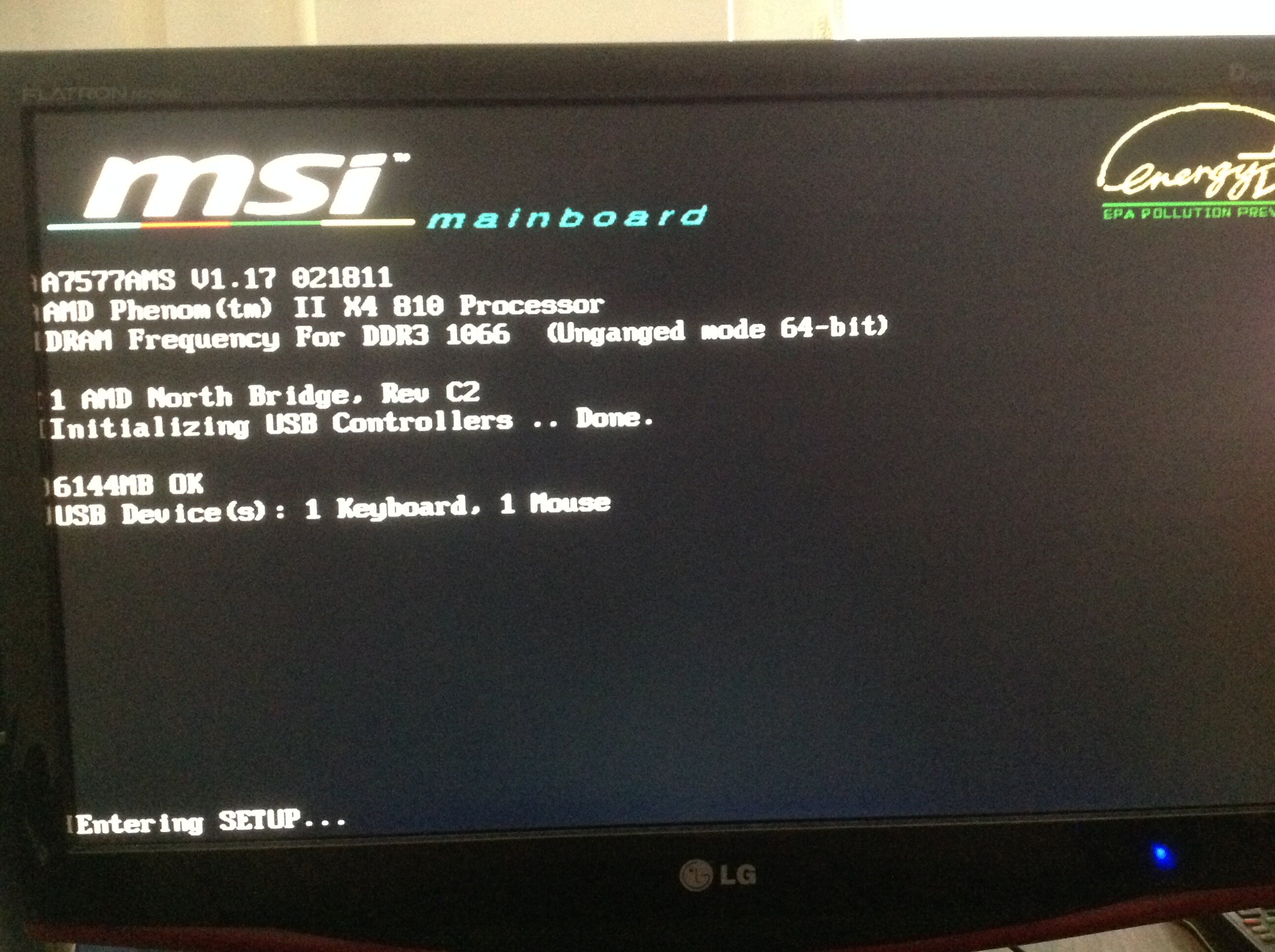

Zdravim. Vcera pc sel, vse ok. Dnes jsem ho zapnul a problem viz predmet. Skonci to na obrazovce zakladni desky a kdyz chci do biosu, zastavi se to na entering setup. Pripojuji screeny.
Zena pry u nej luxovala, ale draty jsem skontroloval. Tim to stejne asi nebude. Zkusil jsem vypojit ssd disk s win a problem zustal. Nevim si rady, ani na netu jsem presne takovy problem nenasel.

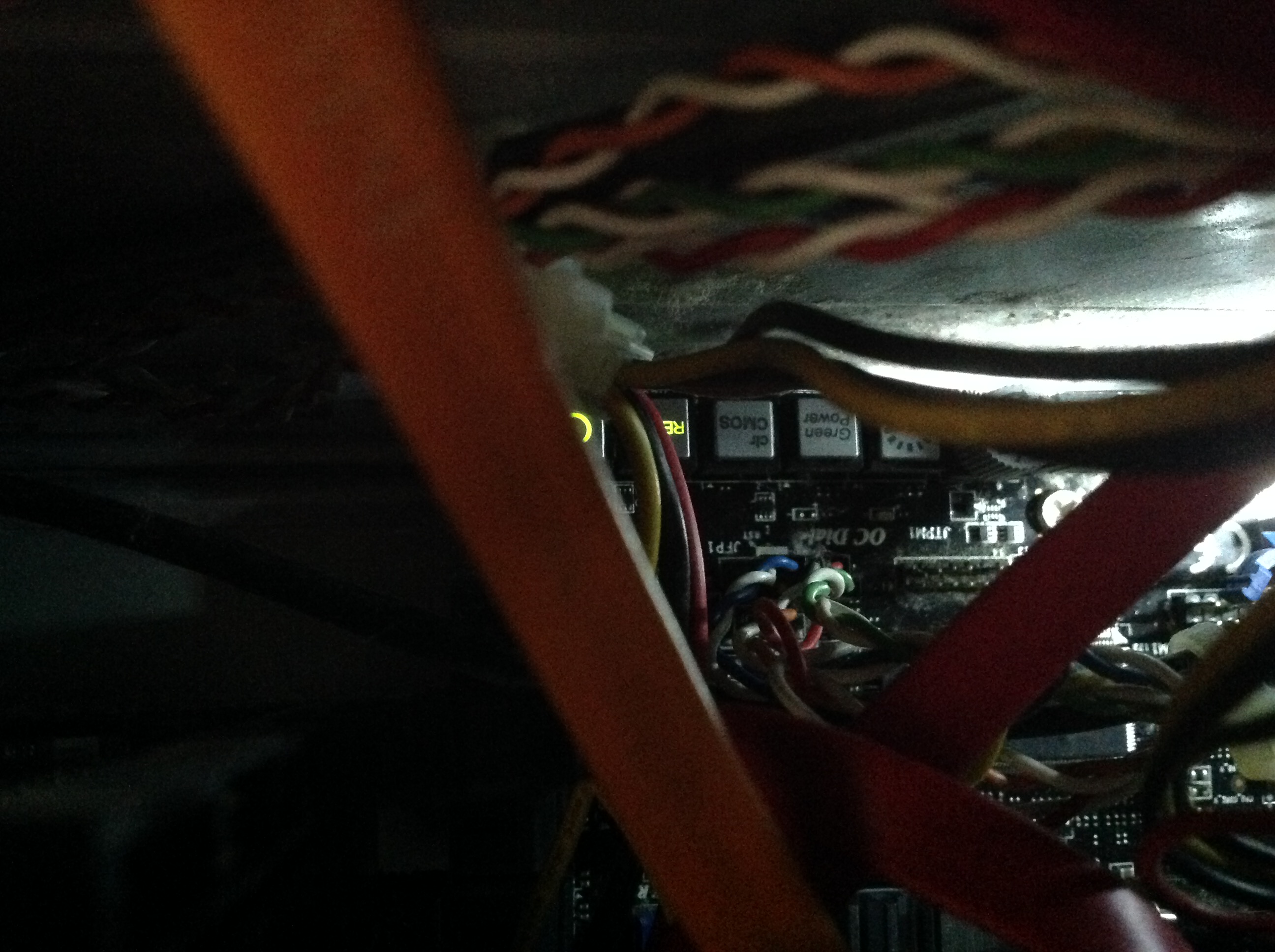

# Proved clean [CMOS] , dle mne by to melo postacit. * Zda-li problém pretvrva, zkus vyzkouset zapoj…
XoXoChanel 08.03.2017 12:38
XoXoChanel

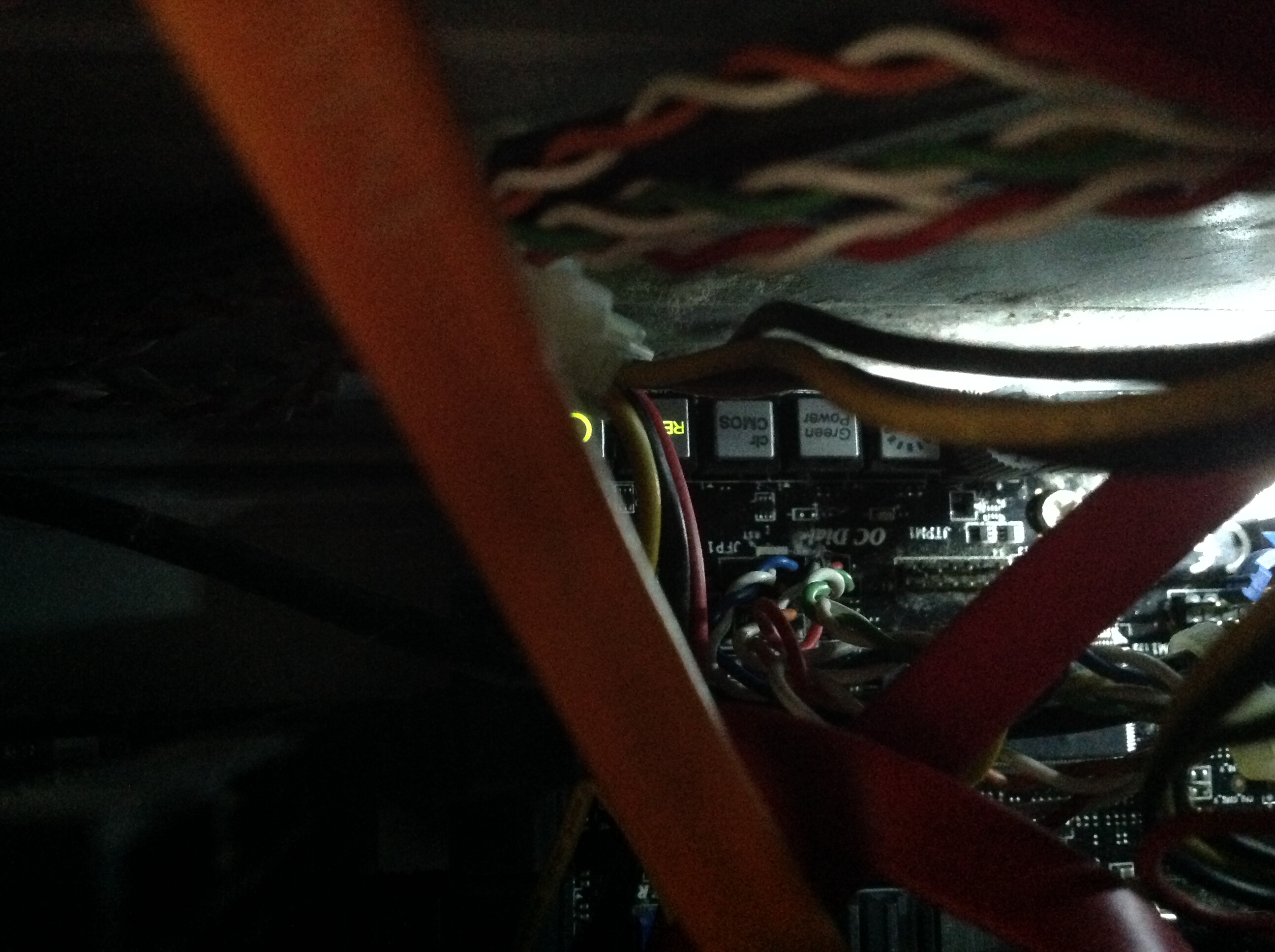

Mam tam tlacitko. Podle navodu 5 vterin podrzet pri vyplem pc. Dalsi radu s ramkama jsem nezkousel,…
krvesajmon 08.03.2017 12:55
krvesajmon
# V tom pripade nerozumim, proc si chodis pro radu nekam, kdyz stejne delas neco jiného a popisujes…
XoXoChanel 08.03.2017 12:59
XoXoChanel
Taky nerozumim. Udelal jsem to dle tve rady. Restartoval cmos. Nemam tam ale jumper, ale tlacitko. V…
krvesajmon 08.03.2017 13:05
krvesajmon
# Vytahni tu CMOS baterku (alespon na 3-5 minut), PC vytahni z elektriky, pak tu baterii vrat, zapoj…
XoXoChanel 08.03.2017 13:07
XoXoChanel

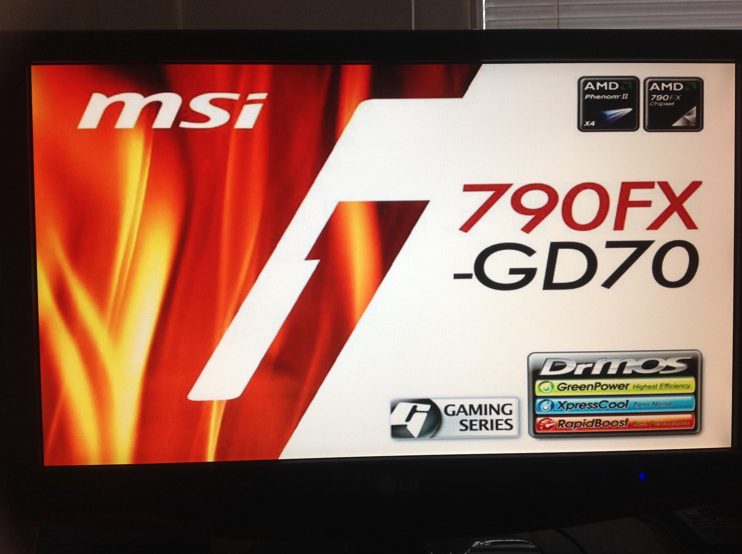

Bohuzel. Nacita se uz zas obrazovka zakl desky, ta druha po stisku del take, ale ani do systemu ani…

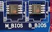

zeptám se malinko mimo téma, když náhodou s aktualizuji bios na novejsi verzi a on mi pak bios nepuj…
lišákssd 08.03.2017 14:57
lišákssd
# Hodnoty [ANO], ale na predchozi verzi BIOSu [NE]. * Vyresetuji se jen hodnoty, verze BIOSu (ulozen…
XoXoChanel 08.03.2017 15:00
XoXoChanel
zk http://h20564.www2.hp.com/hpsc/doc/public/display? docId=emr_na-c00374051 mám doma tuhle močku j…
lišákssd 08.03.2017 15:22
lišákssd
# Ne nema 'DUAL-BIOS', zejme ho ani nepotrebujes, urcite ne na UPdate. • Nejak nerozumim co je tvuj…
XoXoChanel 08.03.2017 15:34
XoXoChanel
no problém je že se bojím že kdyz to s aktualizuji na novejsi verzi uz to nespustím, ta zk je dělaná…

Ziadne dosky nemaju dualbios,
• Jednu mam dokonce poruce GA990X Gaming [DUAL UEFI BIOS] (rok vyroby 2016), ale kdyz rikas ze NEMAJI tak holt NEMAJI..
*Toto je snad [Single] ?!
[img=/file/view/28363-poradna-png]http://pc.poradna.net/file/view/28363-poradna-png[/img]
Pisem predsa ze niektore gigabyte to mavali. Generalne to ale ziadna ina ako tie gigabytky nema, aby sa tu zas nepytal na nejaky dalsi dell alebo nejake dalsie COKOLVEK.
(a ano aj ja mam jednu gigabyte doma. Ale implementovali to uplne dementne, ze ked to potrebujes tak to nevies prepnut tak to je stejne k hovnu. Proste cinan. Hlavne ze to ma na krabici pomalovane 100x ze jake je to hura, pritom je to uplne nepouzitelne)
