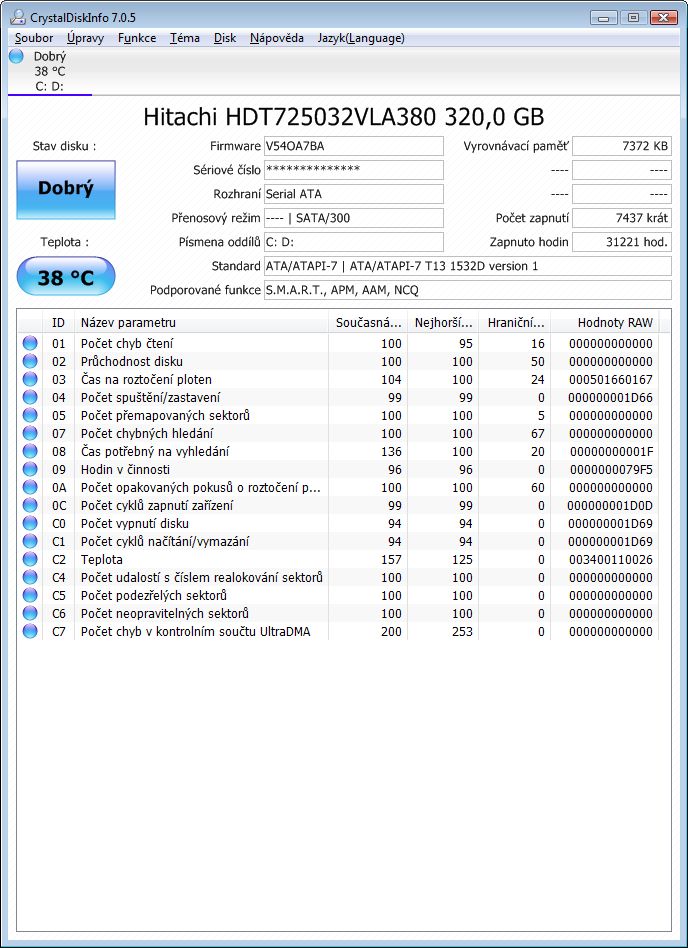

nevíš proč ten disk chcípá, zobraz si smart hodnoty: crystaldiskinfo
lední brtník 08.03.2017 19:41
Tak jsem si je schválně zobrazil a moc moudrý z toho nejsem. Píše to, že stav disku je dobrý a pak h…

googleho vyhledávání obrázků by ti našlo příklady, ze kterých i ty na první pohled poznáš vadný disk…
lední brtník 09.03.2017 01:34
Spíše nerozumím těm jednotkám. Co je to počet neopravitelných sektorů 100 současná, 100 nejhorší, 0…

Tie stlpce nesedia, nevsimaj si to.

Zle je vtedy ked aktualna hodnota padne pod hranicnu. Cim nizsie cislo tym horsie. Konkretne hodnoty…
MM.. 09.03.2017 23:52
j: už mě přestaň srát: počet chyb v hexa ukazuje sloupec raw kde píšu něco o hraniční, nejhorší, a…

googleho vyhledávání obrázků by ti našlo příklady, ze kterých i ty na první pohled poznáš vadný disk - budou barevně, semafor znáš.
jestli to chceš číselně, časté kritické chyby disku bývají id 05, c5, c6 - a počet chyb v hexa ukazuje sloupec raw.
chyba crc bývá chyba datového nebo špatně zastrčeného napájecího kabelu.
pro blaho disku neuškodí si všimnout teploty, kolem 40° je ok, ale najdou se někdy nešikovné pozice ve skříni.
kdybych ti chtěl doporučit nepřehledný program, napíšu sem hd tune -> záložka health. ale nejsem blb.
Spíše nerozumím těm jednotkám. Co je to počet neopravitelných sektorů 100 současná, 100 nejhorší, 0 hraniční? 100%, 100 ks? Nebo teplota 157 současná, 125 nehorší, 0 hraniční. Čím vyšší teplota disku, těm lépe? Nebo nesmí být vyšší/nižší než 0? Nějak mi to nedává smysl ...
Konkretne hodnoty a ich vyznam zavisia od konretnych parametrov a od vyrobcu.
Ak chces tak si to pozri aj v HD Tune, ten to mozno uz preratal na nejake normalnejsie hodnoty. Vseobecne ale to neni relevantne, ja osobne si pozeram hlavne pending sector count, prip. k tomu aj reallocated sector count. Nema zmysel sa v tom vrtat hlbsie, ak nemas problemy.
kde píšu něco o hraniční, nejhorší, a jiné zfetované výrazy? já jsem tyto meze nezavedl ani netvrdím, že je máš sledovat. když bez nich nemůžeš žít, napiš výrobci disku a mě s nimi neotravuj. nejsem tvůj učitel a ty mě neplatíš.
teplotu ti program ukazuje velkou číslicí. když ji nedokážeš pochopit, nakrm prase a na nic nesahej.
ostatním se omlouvám za opakované vytahování takové blbosti a dokola opakování něčeho, co je jen produktem narcistického ega a grafomanie.
Pokud něco nevíš, stačí napsat, že to nevíš a že se orientuješ jenom podle parametrů, kterým rozumíš a zbytek ignoruješ. Pokud máš nervy v čudu, tak si dej pauzu, odpočiň si a nenanpadej tady lidi, kteří komunikuji slušně a normálně. Další možností je rozčilující dotazy prostě ignorovat, je tady hromada dalších, kteří dokáží odpovědět slušně a relevantně.
PS: Již jsem to tady psal, není mi 15, abych se nechal někým okřikovat a urážet jenom proto, že v dané oblasti něčemu rozumí víc než já. Já také ostatní nenapadám a neokřikuji, byť často řeším mnohem debilnější dotazy, ale nikdy se nesnížím na urážení autora dotazu. :!:
