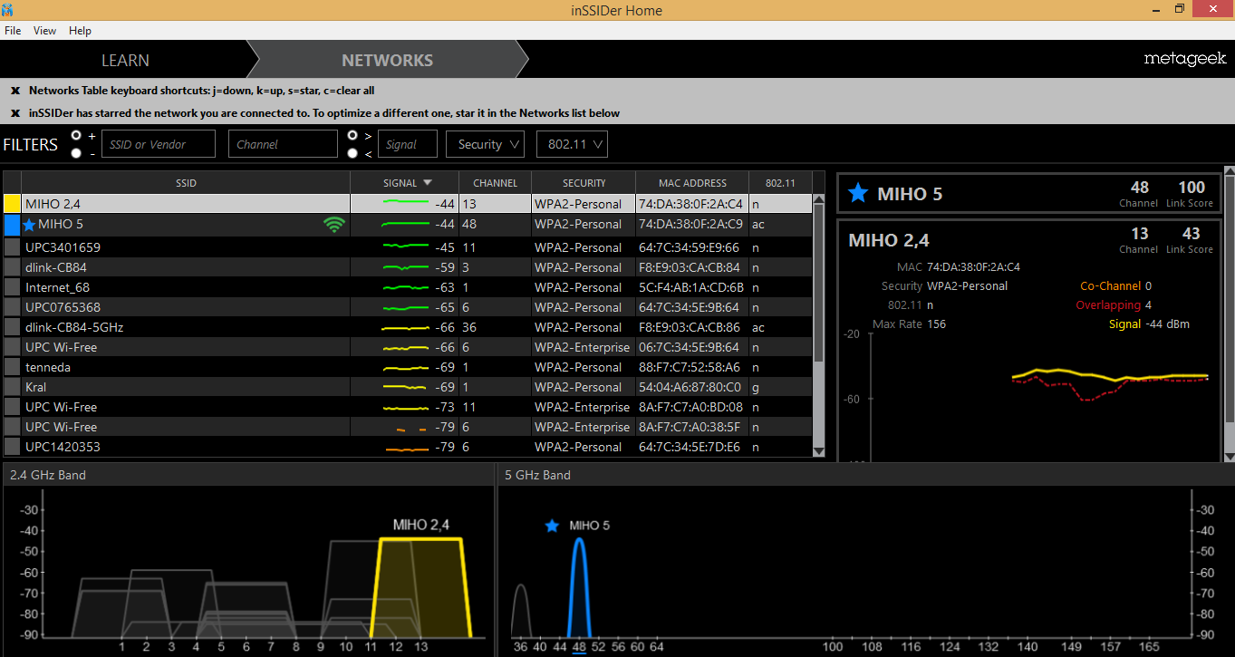

V příloze přikládám obrázek zatížení sítí v oblasti problémového televizoru. Kanály u wifi jsem přepl na nejméně vytížené, což pro mě byl 48 a 13, problémy však přetrvávají.

inssider a vytížení pásma: kanály 12-13 jsou použitelné, když všechny tvoje wifikrámy podporují i evropskou normu. to u stupidních čínských vývojářů různých napevno nastavených wifikaret nemusí být pravidlem. další možností je proto kanál 8.

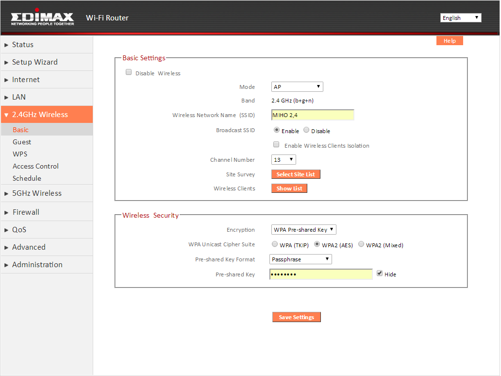

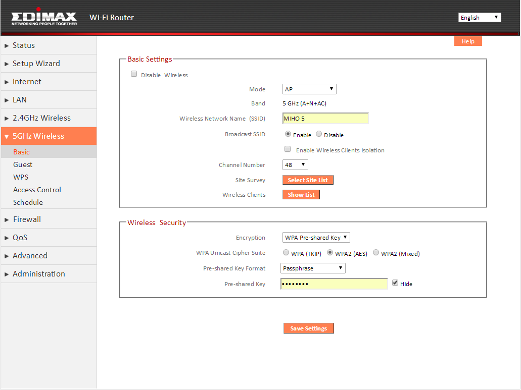

zastaralý géčkový tplink neumí tolik režimů co enkový edimax, proto netráví zbytečný čas zbytečnými pokusy o další metody připojení. screen z nastavení edimaxu (kolem wpa2) jsi nedal.

Inssider: můžu tedy ponechat u 2.4 ghz pásma kanál 13 a u 5ghz pásma 48, nebo je třeba něco měnit?
screen z nastavení edimaxu v příloze

5ghz pásmo tě nezajímá, tam se neruší nic. na 2.4ghz máš zkusit změnu na 8. relativně volný kanál.
