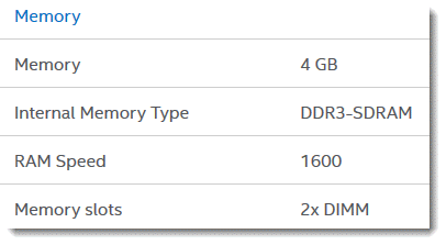

Vyměnit paměť RAM ze 4GB na 8GB? Nevím jestli vůbec bude schopnej s 8GB spolupracovat.
Počítač sem rozdělanej ještě neměl, takže ani nevím kolik slotu na RAM v něm je.
Speccy udává 1 slot ale v návodu (je na vícero typů) jsou nakresleny sloty 2. Takže nevím,
jestli koupit +1x 4GB, nebo 1x 8GB. Jestli to někdo pozná z toho popisu, může mi poradit?
Samozřejmě to poznám až to rozdělám, ale pc je ještě v zaruce a nechci tam zbytečně lézt, dokud to nebudu vědět.
Teď jen chci přednostně vědět, jestli to vůbec utáhne těch 8GB, nebo ne. Popřípadě doporučit jakou RAM koupit.
Díky Svoboda.

Celkovo to podporuje max. 8GB RAM, takze ak mas jeden 4GB modul tak idealne dat tam stejny druhy. Jaky modul tam mas vypise napr. CPU-Z na karte SPD. Mas tam presne modelove cislo.

Má to teda dva sloty? Takže by tam šla dát jen 1x4GB RAMka navíc. To by mě přišlo levnějc jak 1x 8GB.
