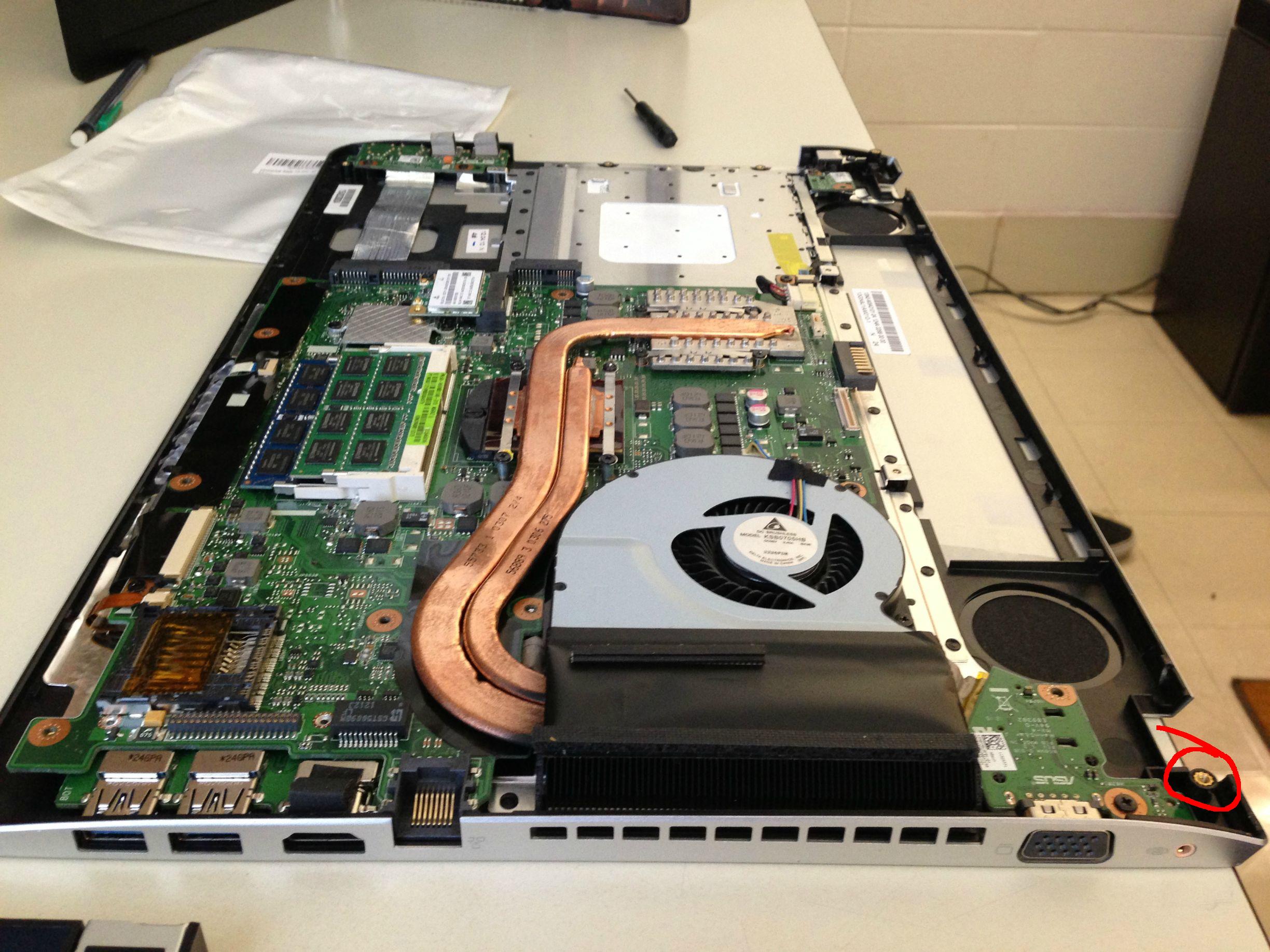

Mě vyhovoval Asus N56. Šasi v kovu. VGA i HDMI a 4 USB 3.0. Slušný HW, podsvícená klávesnice atd. Žel panty byly chyceny na dvou šroubech a jeden to vzdal těsně po záruce.
Když už to píšu. Nenapadá někoho, jestli by se dal nějak po domácku opravit takový ten závitový komínek u krytu notebooku? Závit byl samostatný kus vlisovaný právě v tom plastu. Ten rupnul kolem a závit zůstal samostatně našroubovaný na šroubu. Kryt tak nedrží LCD.

Děkuji za odkaz. Tohle ení úplně ono. Samotný pant je v pořádku. Ja fixovaný na spodní vaně notebooku. Problém je, že jak ke spodní části není chycen horní kryt, tak se to má celé tendenci vylamovat právě i s kusem spodní vany. Je tam docela slušný tah. Nebavily mě obstrukce při každém otevírání, kdy jsem to celé musel různě přidržovat a hlavně v každém úhlu otevření jinak. Otevření notebooku tak zabírá asi minutu, což je děsná otrava.
Nevim jestli je to presne ten samy,ale myslim ze tam je dost mista na pridelani nejake "vystuze" k ukotveni k hornimu krytu.
Ano, to je on. Problém je v tom závitu vedle pantu. Nevím jak bych to tam chytil, aniž bych provrtal kryt a vypadalo by to příšerně. Naštěstí se jedná o ten na druhé straně vedle mechaniky, takže skutečně místo tam je.
Zalezi jestli se krouti cely kryt,nebo jen ta cerna plastova vlozka?Jestli jen to cerne s ulozenim sroubu,bude bud odlepena nebo utrzena z vnejsiho krytu...(pokud to tak ma).
Je utržená. Měl jsem ho rezebraný a snažil se vymyslet, jak to opravit, ale nevím. Teď mě napadlo reaktivní lepidlo na plasty, ale nevím, jestli by to udrželo.
Tak urcite... za pokus nic nedas(krom casu),furt lepsi nez to nechtene cele zlomit.
Zlomit a pak shánět ty kryty, kdy jeden stojí 2000,-
