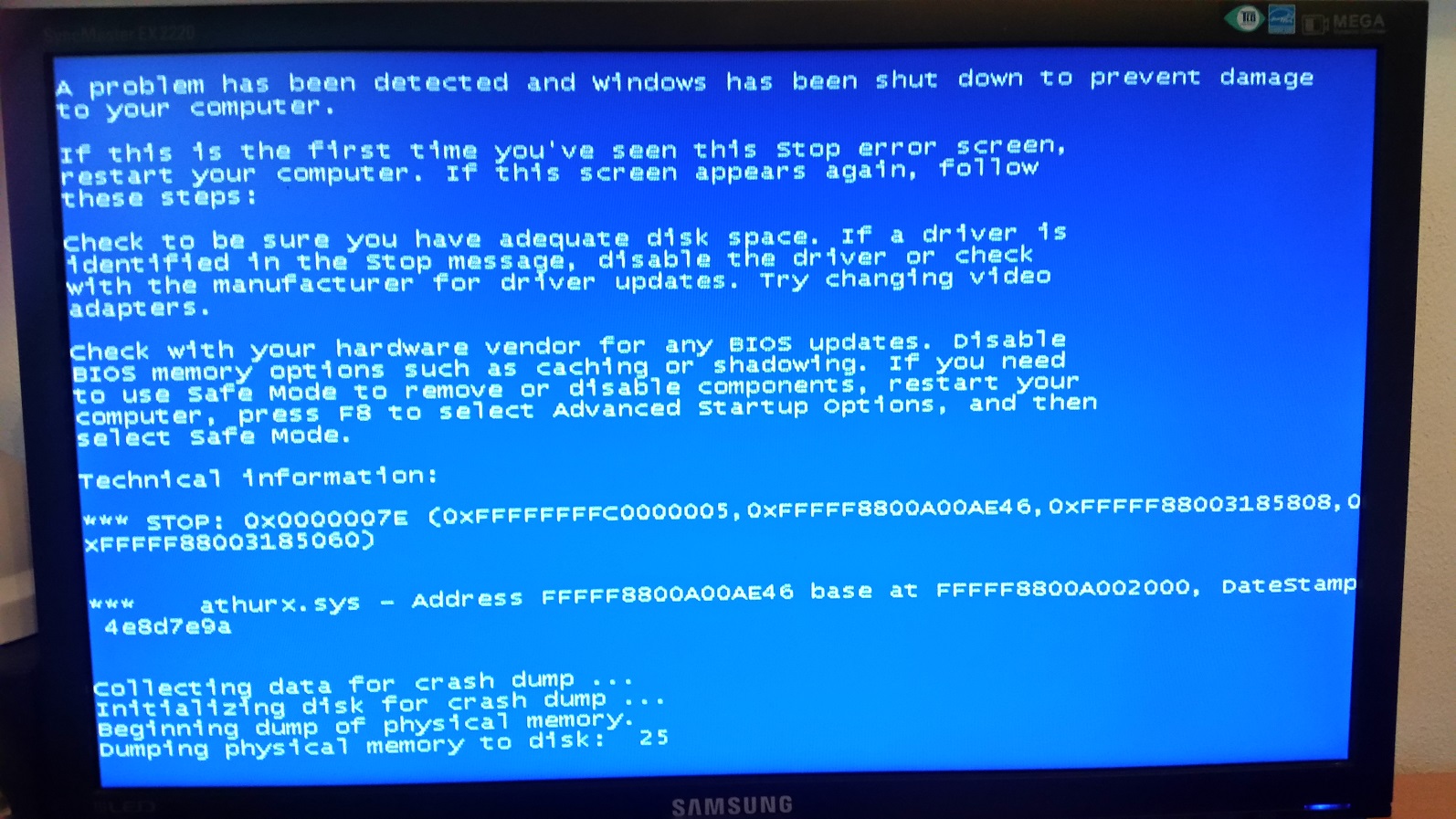

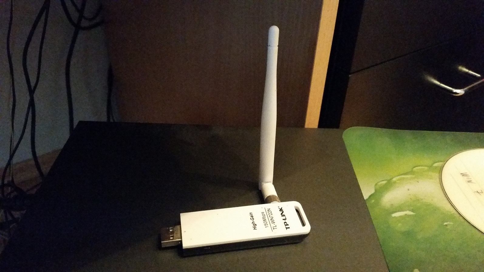

Po vytažení Wifi adapteru TP-LINK TL-WN722N z USB se po obrazovce proženou barevné šmouhy a objeví se chybový nápis (přikládám v příloze), počítač se poté restartuje.
Bohužel wifi adapter se musí před startem pc vytáhnout a po najetí systému zasunout. Pokud bych při startu adaptér nechal zapojen v pc, nepřipojil by se, počítač by jej neviděl.

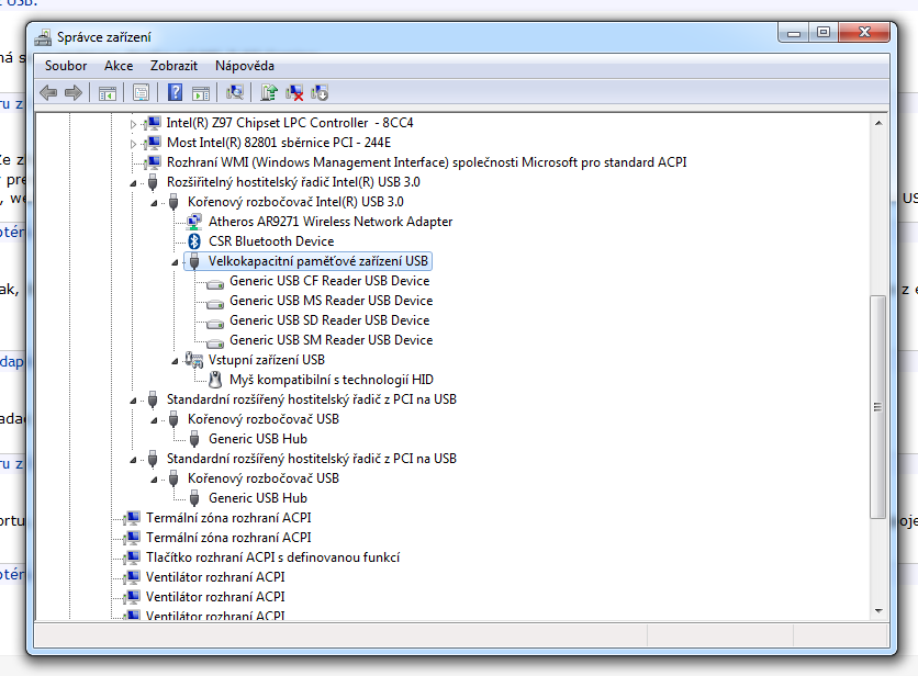

Vypni PC, vytiahni tu USB vec z portu, pockaj par minut, zastrc USB vec, zapni PC. Ide USB vec? Ak nejde tak co je v spravci zariadeni? Zobrazit - podla pripojenia, rozklikat ACPI PC - PCI bus - USB controller - root huby vsetky
novejší aktualizace nelze.
Asi lebo to mas v USB3 porte.

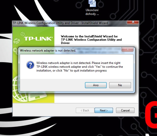

... stlac ANO.
.. a strc to do USB2 portu (vidim v spravci ze to mas v usb3)
Aha mozno mas verziu V1 da sa to tam prenastavit, potom tam je balik z 2014
TL-WN722N_V1.html
(len neviem ci to je ovldac alebo len nejaka debilna utility)

Tady je screen z USB

To dost pochybujem ked mu to stihne na obrazovku vypisat kod chyby priamo v athurx.sys
toto overi velmi lahko - pouzije iny port
