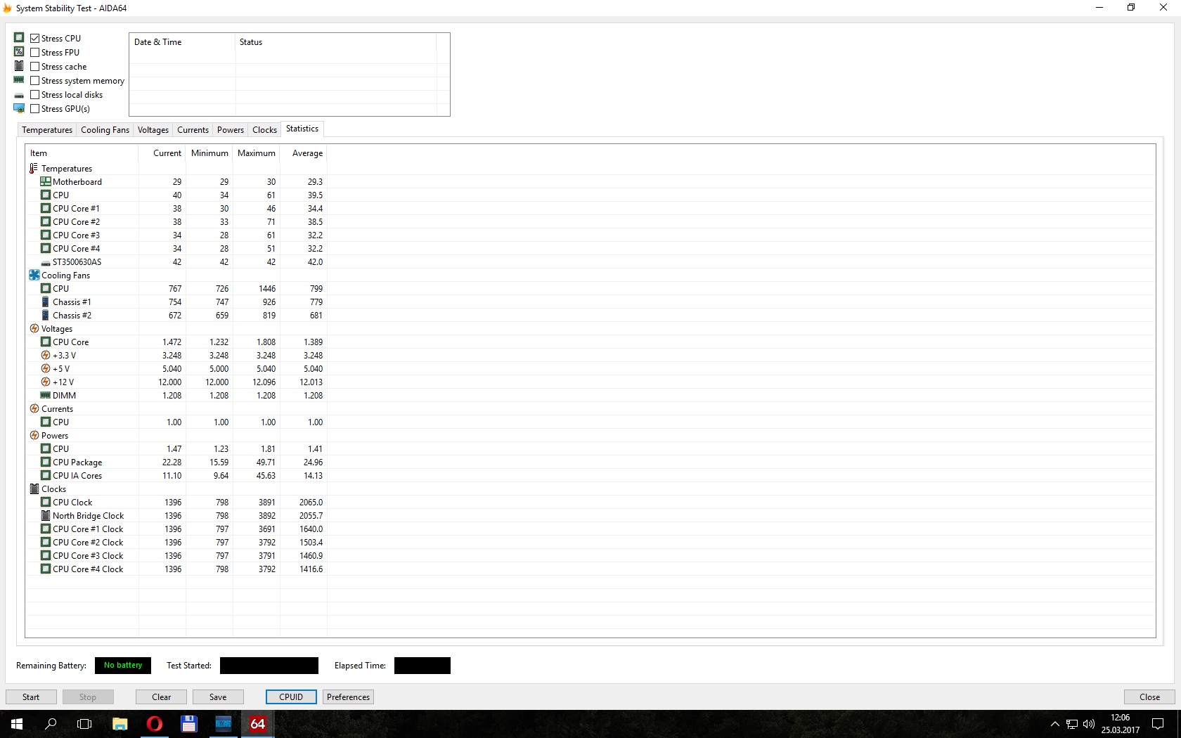

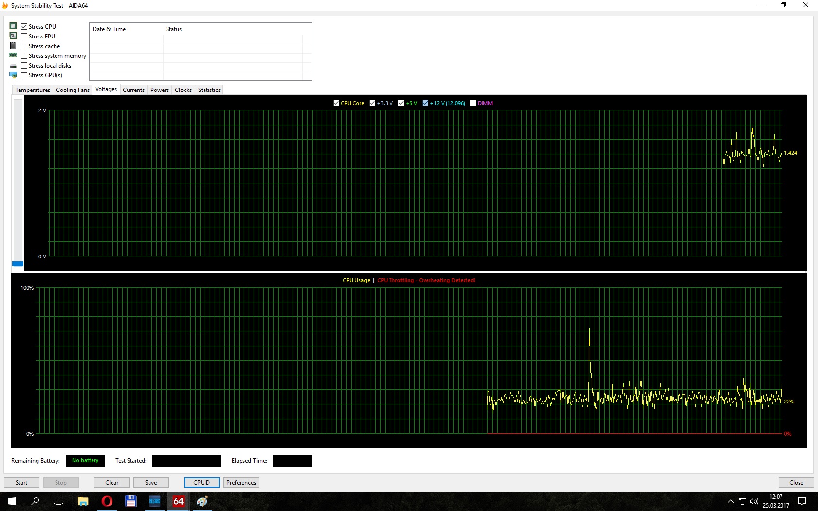

Včera nahrán nový bios, dnes si pustím diablo 3 a po pěti minutách další spike. Vytípal jsem nějaké obrázky, třeba z toho půjde něco vyčíst.

Ve statistikách u aidy jsou maximální naměřené hodnoty dost vysoké. U některých údajů se mi zdá, že dost skáčou, třeba v záložkách proud a powers. Ale odborník na to nejsem. Může třeba zdroj špatně krmit počítač? Jde to nějak otestovat? Bohužel doma nemám jiný zdroj, abych ho mohl vyměnit a vyzkoušet to s jiným.
Tie obrazky nic nove neprinasaju, zaujimavy je priebeh teplot (nedal si), ptz je divne ze preco tak vyskocilo RPM.
V speedfane si v nastaveniach zrus tie TIN nezmysly nech je vidiet hodnoty s nazvom CORE, to su teploty jadier. Vie to robit aj graf.
Uz som pisal DC menic je na doske a moze byt problem niekde tam, alebo v CPU (ten posiela menicu informaicu ze jake chce napatie), takze moze byt problem niekde medzi nimi.
