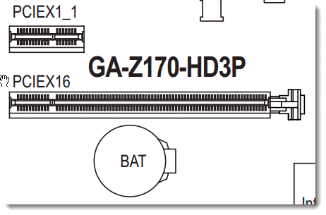

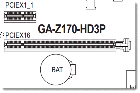

Mam z170 hd3p a nevidím tu baterku tu

Stačí se podívat do návodku, jsou tam obrázky. [http://pc.poradna.net/file/view/28476-bat-png]

NAšiel som ju, je vybratá čo teraz?

V manuálu základní desky je návod, kde obvykle se vyndavání nekoná, ale přemístí se zkratovací propo…

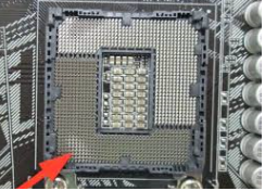

# O jaké jde CPU ? Pri montazi CPU Cooleru mohlo dojit k poskozeni CPU, kuprikladu takova SKYLAKE se rada ohybaji.
* Pri montazi jsi mozna také nedopatrenim pohl zavadit o [RAM] kera se povysunula ze svého [DIMM]slotu.
[img=/file/view/28475-soc-png]http://pc.poradna.net/file/view/28475-soc-png[/img]

V manuálu základní desky je návod, kde obvykle se vyndavání nekoná, ale přemístí se zkratovací propojka. A doporučuje se vypnout zdroj, buď vypínačem vzadu, nebo lépe vytažením šňůry.
Když už se vyndala, tak dobrý nápad je dát ji zpět tak jak byla.
