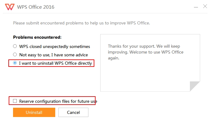

Chod do C:\Users\Mates118\AppData\Local\Kingsoft\WPS neco\
a tam bude bud odinstaller, alebo to zmaz, alebo premenuj tu zlozku "kingsoft" na "program_chod_do_doprcic" a restartuj windows a urcite sa to uz potom nikdy samo nespusti.
Ten uninstaller je tady:
*10.2.0.5820* - nebo tvoje verze programu.
Taky si musíš dát pozor na položky, které zvolíš při odinstalaci!
