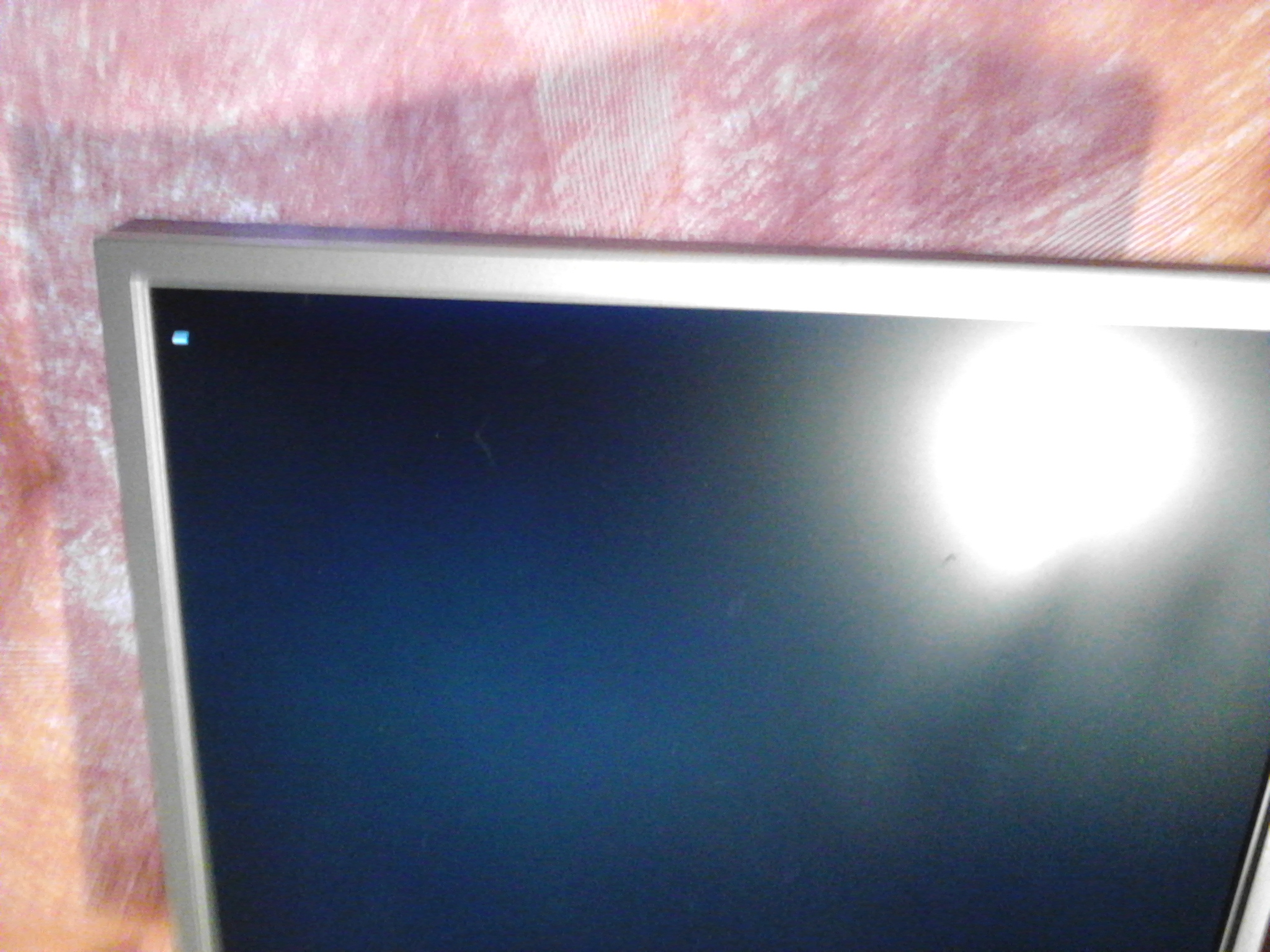

Zdravim. Můžete prosím poradit? Namontoval jsem novou základní desku. Nešel zvuk z repráků. Ale při testu skrze software od znovu instalovaných ovladačů integrované zvukové karty, kdy jsem měl kabel v přípojce na mikrofon jsem během testu slyšel hrát puštěnou muziku. Když jsem zkoušel tests jackem v přípojce na line out, žádný zvuksslyšet nebyl, ostatně jako při obyčejném přehrávání. Ale, po reinstalaci oněch ovladačů mi to začlo házet (viz obrázek _ a to bliká). Když jsem vypojil a zapojil kabel od harddisku, rozběhlo se to. Jelikož jsem nevěděl, co s tim, vrátil jsem původní z. desku. Problém s _ trvá, (to se dělo před naběhnutim systému, teď už ani nenaběhne). Nevíte někdo, v čem je problém? Díky
Bootujes z blbeho media. Viz BIOS, boot order.
Alebo je ten sata kabel nahovno, apod.

Ked je Windows nainstalovany v UEFI mode a mas v boot order zaznam "Windows manager" tak po vymene dosky musis vytvorit novy boot zaznam v biose novej dosky, pomocou instalacky Win (opravit bootovanie).

Nepisem nic o zvuku. Reagujem na to ze ti s novou doskou vobec nenabehol windows.

P.S. ale to nenabiehanie windows ak mas len pomlcku je skor problem sata kabla alebo blbo nastaveneho biosu (boot order) resp. nejakeho USB sticku z ktoreho to chce bootovat, a nema asi nic spolocne s RAM.
