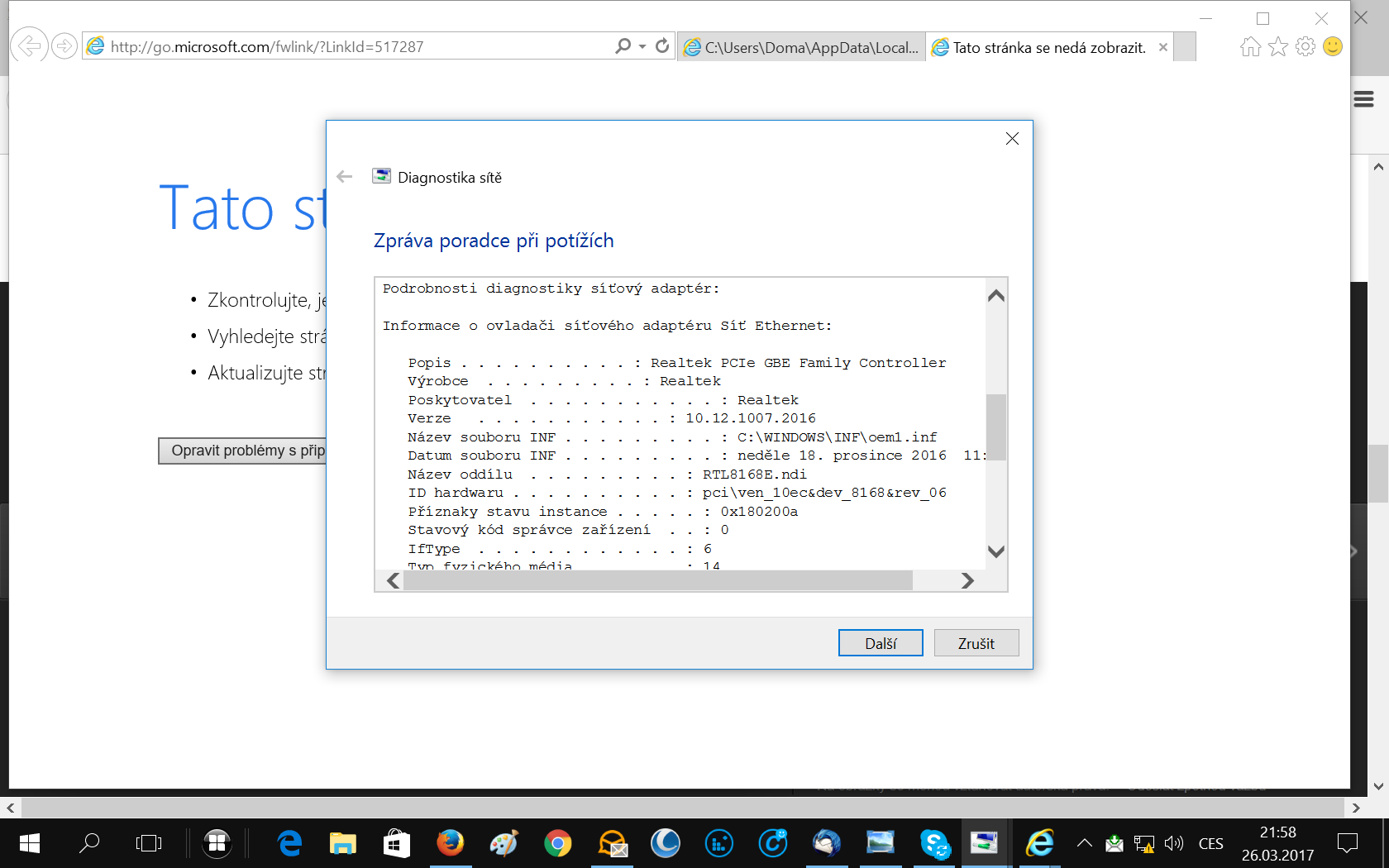

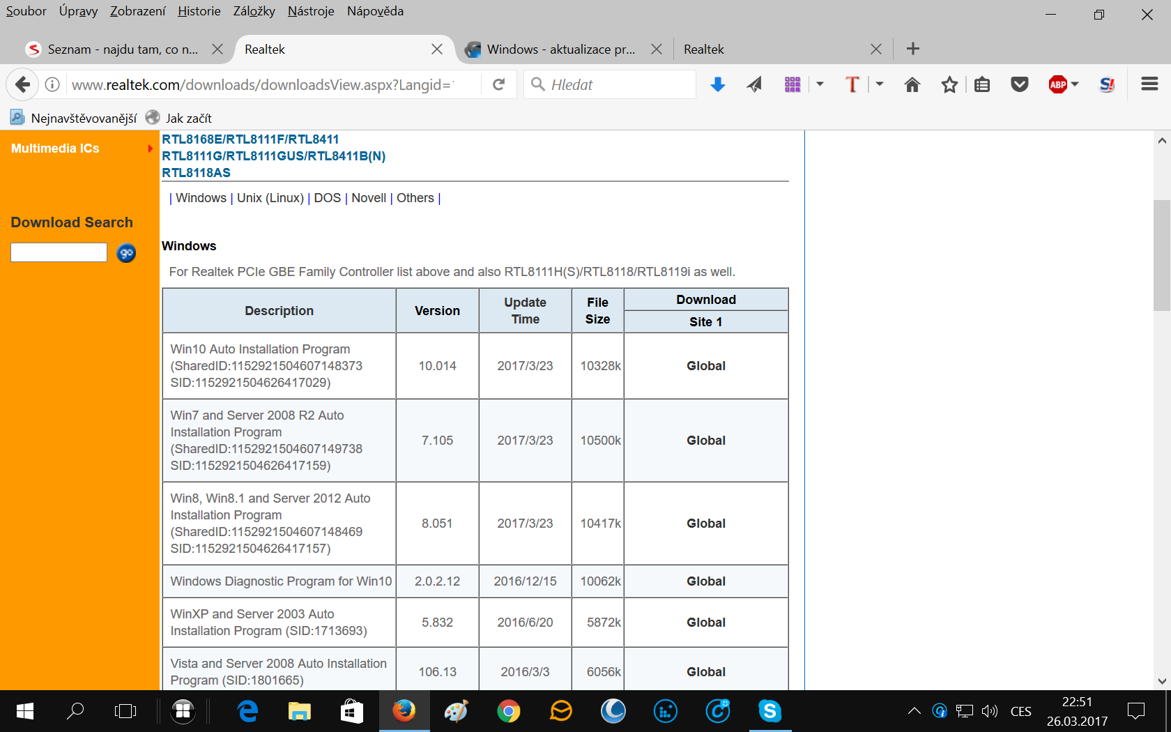

Mám WIN 10. Měl bych dotaz, jak aktualizovat síťovou kartu. Stáhnul jsem si ze stránek Realtek 0002-Diagnostic(2.0.2.12)_20160930_Win10Only. Mám toto otevřít a tím se mi aktualizuje síťová karta? Bude to stačit?

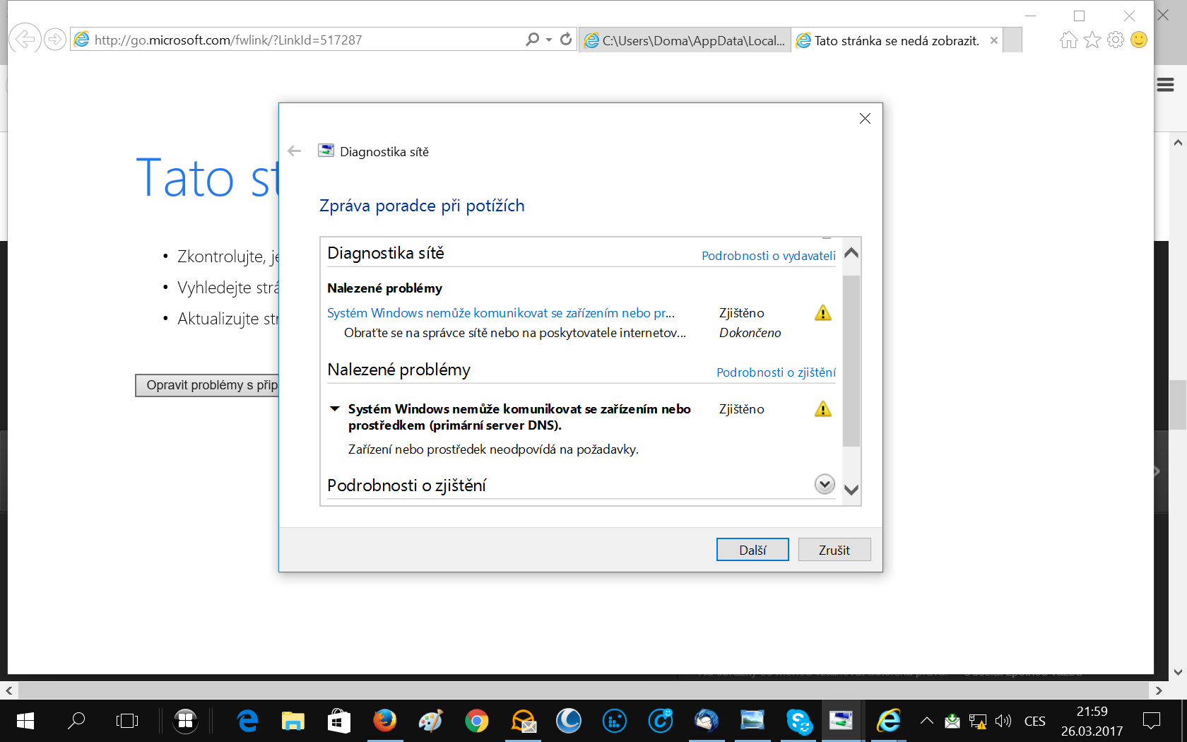

Často ( 5x týdně a asi 3x denně ) mi nejde internet a píše mi to, že DNS neodpovídá, tak mi bylo doporučeno - aktualizace ze stránek Realtek.
Po několika minutách internet zase jde.

Ovladace mas nainstalovat z webu vyrobcu zakl.dosky alebo notebooku, a necpat tam ziadne boostre. (odinstaluj a uz neinstaluj).
Diagnostic neni ovladac. Nemas tam cpat ziadne diagnostic. Ked chces instalovat ovladac, tak idealne ten z webu vyrobcu dosky. Ked uz chces nieco z realteku tak hned to prve (auto installation program)
Mas to prepojene LAN kablom alebo preco riesis kablovu sietovu kartu?
Ked ti takto vypadava LAn tak bud je vadny kabel / kontakty konektorov / alebo router. Ale skus si v spravci zariadeni odskrtnut u sietovky ze vypinat pre usporu energie.

jenže když internet někdy jede, síťovka je relativně v pořádku (vynechám tu otřesnou "instalaci" ovladačů)
možný problém je:
- v antiviru, chce to znát přesný název
- ve spyware doplňku v prohlížeči, odspywarovat třeba adwcleanerem (antiviry to neumí)
- v nefunkčních dns serverech poskytovatele, ale při tolika poruchách by ho už dávno defenestrovali

nefunguje ti dns:
- máš zaspywarováno nebo nastavený proxy někam do číny
- máš spywarem poškozený soubor hosts
- máš stupidní verzi antiviru
- používáš dns servery neschopného providera
