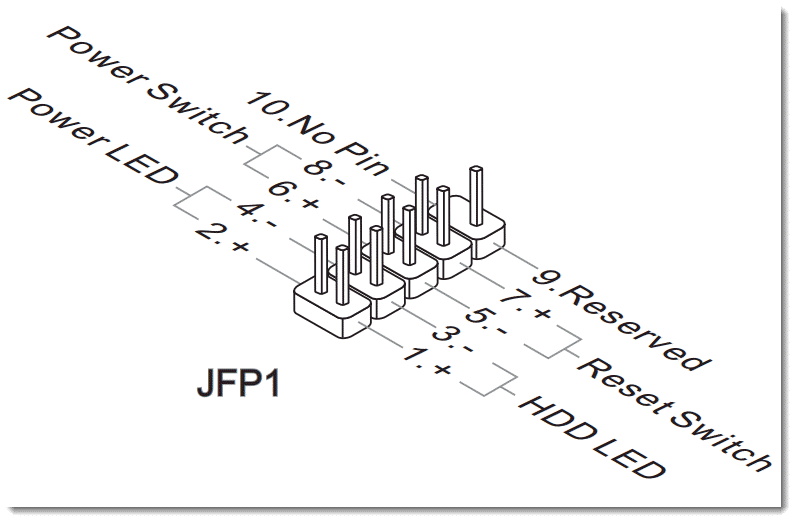

Piny 6 a 8 na konektoru JFP1 základní desky (Power Switch). Je to popsané v manuálu včetně obrázků.…
karel 31.03.2017 20:32
Tak ty zapojené mám.

od toho tlačítka na zapnutí vedou 2 kabely černý a červený a ty se poté propojují jenže pak už je ne…
karel 31.03.2017 20:45
No ony vedou z tlačítka zapnutí takovy barevný kabel ten zapojeny mám na té 6,8 tam je zapojeny powe…

To fakt nepoznám. Můžeš to vyzkoušet krátkým zkratováním těch dvou pinů, to jsem už psal snad třikrá…
karel 31.03.2017 20:59
Všechno kromě power led je zapojené
