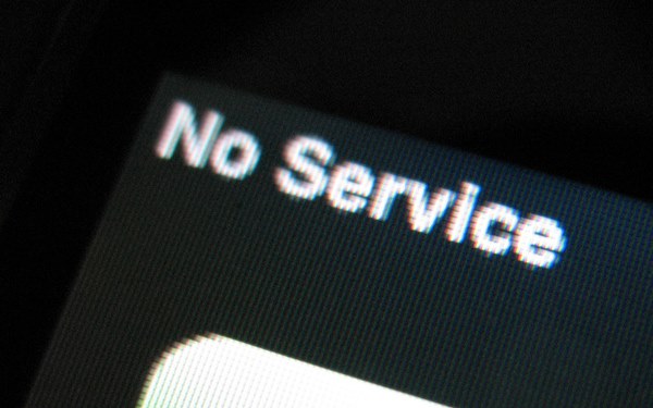

Zdravím, chcel by som sa spýtať ohladom mojho problému na mobile chc-u01 (huawei g play mini), ide o to, že mi z ničoho nič prestal fungovať signál, a to tým sposobom, že mi ukazuje vlavo hore "no service" a signál tiež nie je. Googlil som googlil 3 dni, nič som nenašiel, rebootoval som mobil, čistil cache,factory reset, imei číslo som menil,skúšal som hladať signál s pripojením sluchátok, menil som slot simkarty, nič nejde, sim karta je pripojená k telefónu, aj po zapatí si pýta pin kód, no signál nenaskočí, ani operátor. Nevie niekto nejaké rady ?

sim v inom telefone funguje? mas kredit/pausal?
SIM v inom funguje, kredit.
tak to mas blbe :(

A neni to nahodou tak ze aj bez sim karty by mal mobil sa zapnut a umoznit aspon nudzove volanie? (svieti to potom na displayi). Ak to nema signal tak je skor vadny mobil vysielacia cast, a ne sim karta.
P.S. ak to spadlo alebo sa ohlo tak ze praskol display tak moze byt aj logicke ze tam je znicene v tom viac spojov alebo polamana doska apod
Spadlo to 6mesiacov dozadu a nikdy to nerobilo.
Tak sa mozno ta antena utrhla az teraz, ked si s tym prastil druhykrat.
da sa to riesit servisom?
Neviem, ale nepredpokladam ze budu mat na to cas hladat tam nejake urvate kontakty. Ono to nemusi ani byt mozne fyzicky spravit, len vymenou elektroniky. Skusit to mozes, netusim. Ale moze to stat jak novy mobil.
