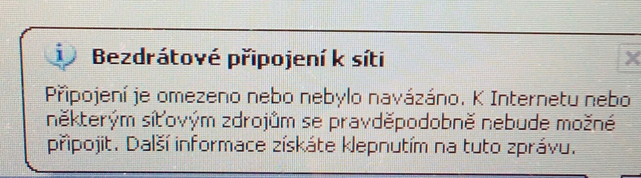

Bublina v priloze, ale trojuhelnicek je tam jen chvili, pak zmizi a tvari se to ok. Zabezpeceni zkus…

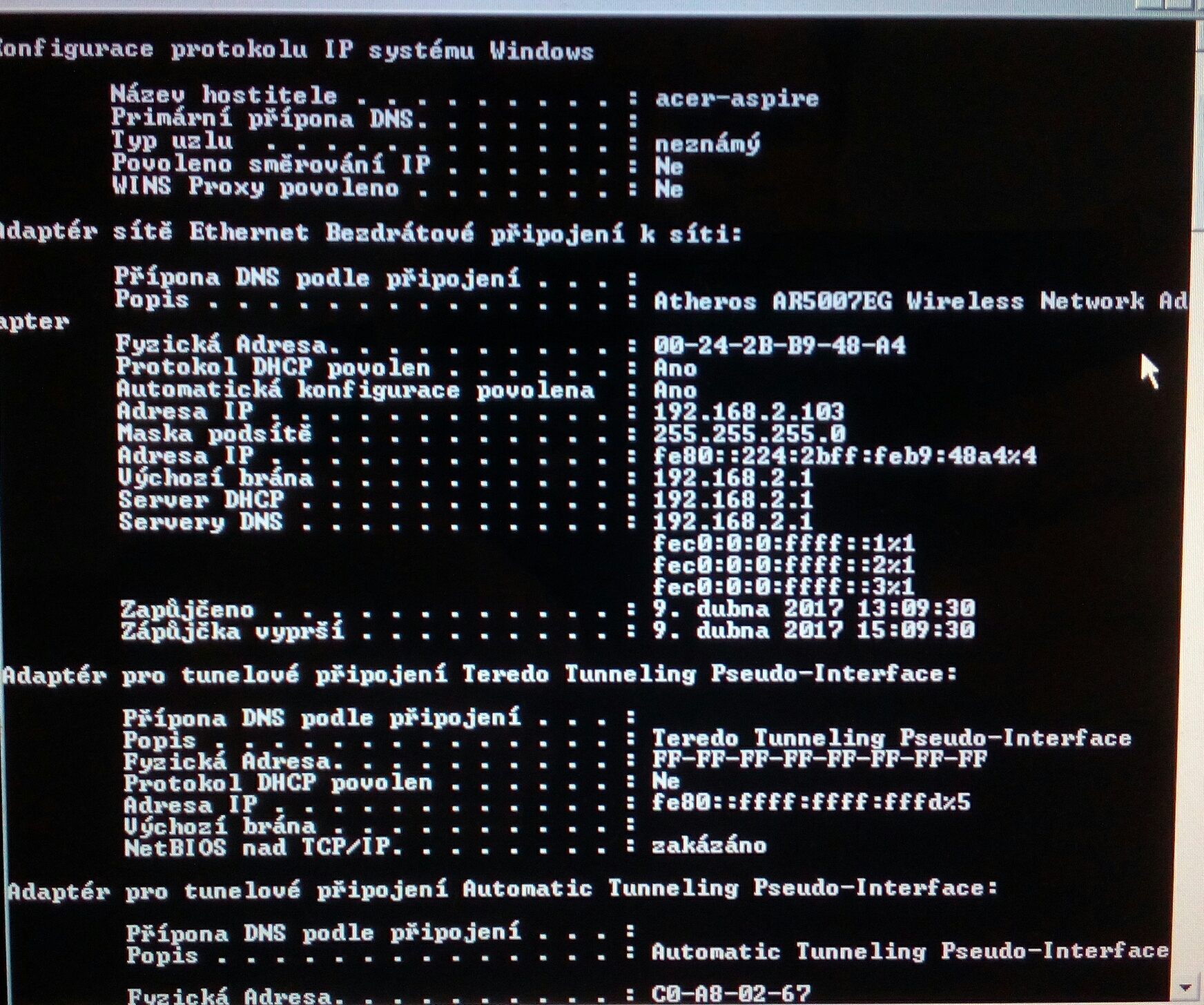

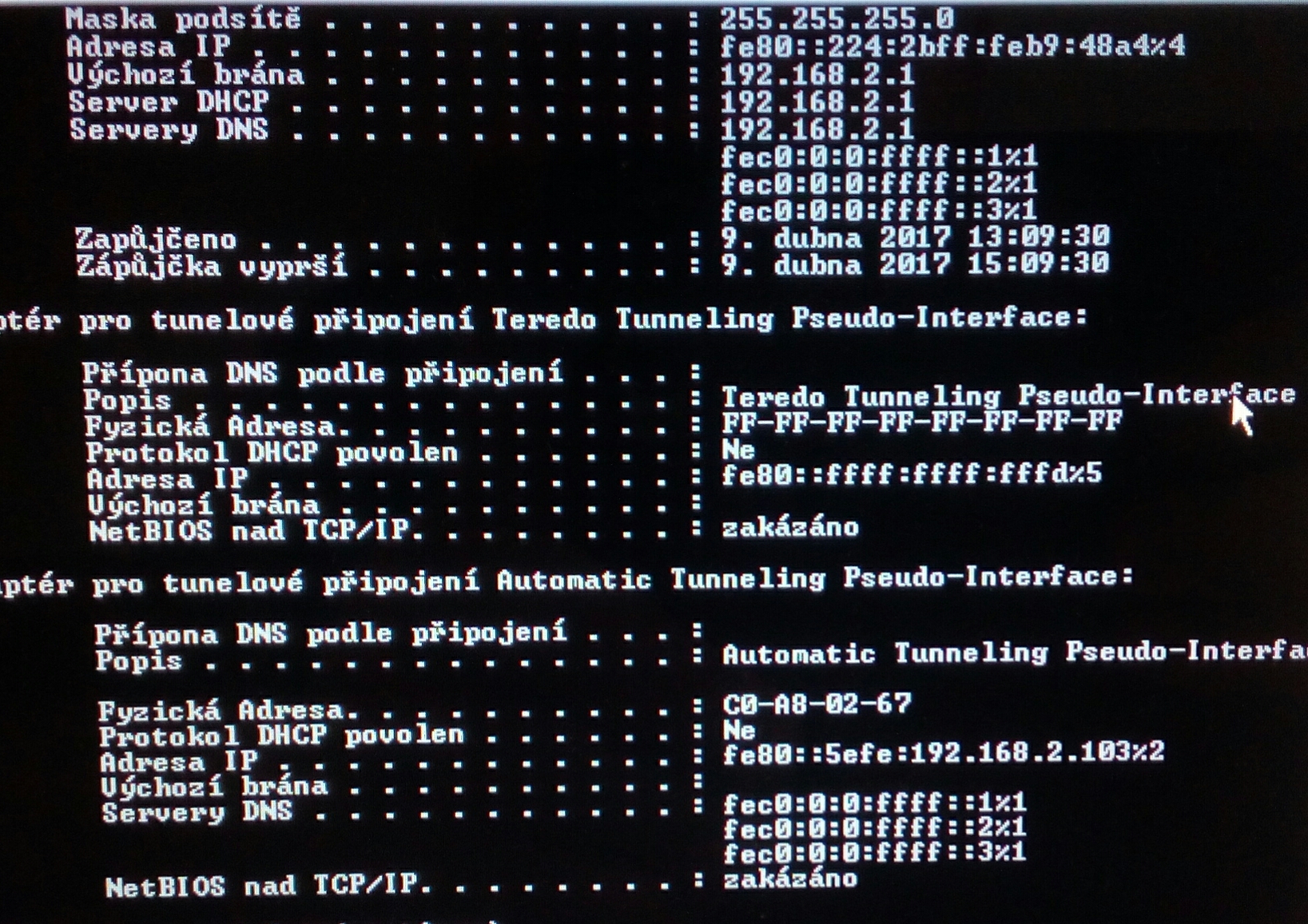

Ipconfig
Vlk89 09.04.2017 13:27
Vlk89
Pokracovani
Vlk89 09.04.2017 13:28
Vlk89
Fotky jsou naopak
Vlk89
No takze reinstal nepomohl, pac po nainstalovani systemu to nevidelo zadnou sit. V priloze info rout…

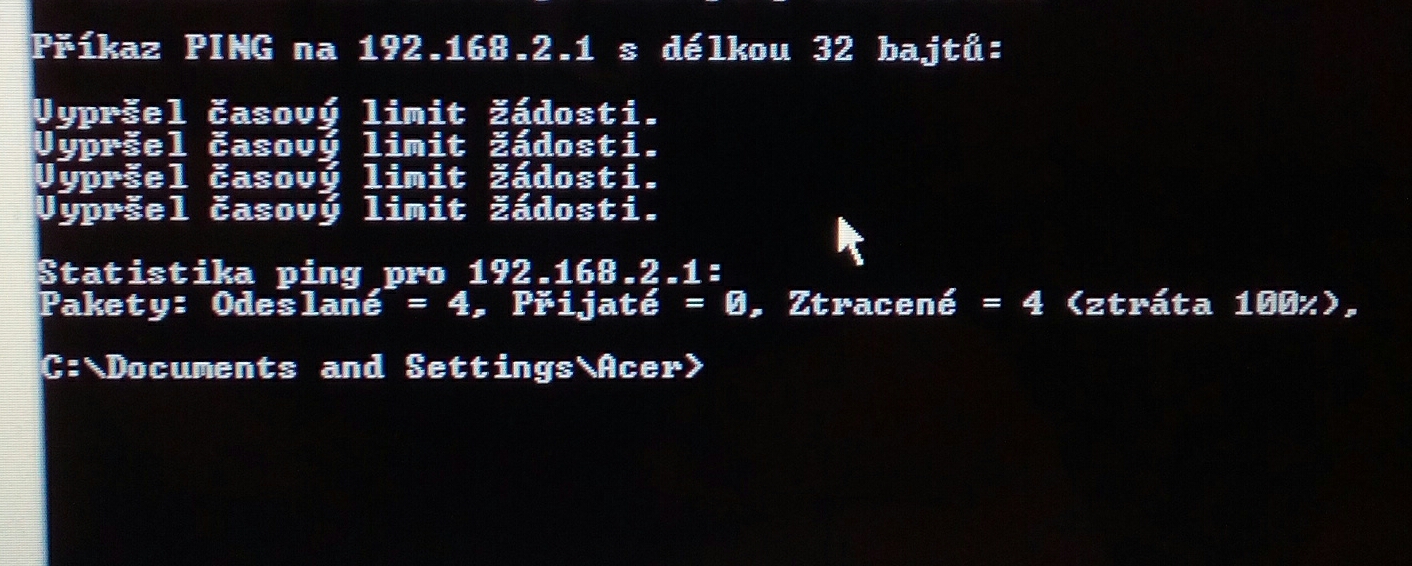

Ping na router

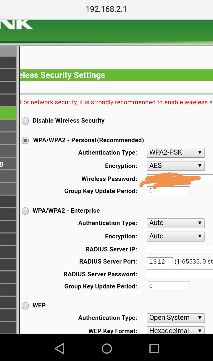

A jeste foto nastaveni zabezpeceni
Vlk89 09.04.2017 15:00
Vlk89
Pozri cele je to zahada. Pokial tam nejaky bazmek, co blokuje celu siet (typicky firewall od Esetu n…
fleg 09.04.2017 15:03
fleg
Jn :-D Jak jsem psal, kdyz na routeru zatrhnu Disable Wireles Security, tak se ntb pripoji v pohode…

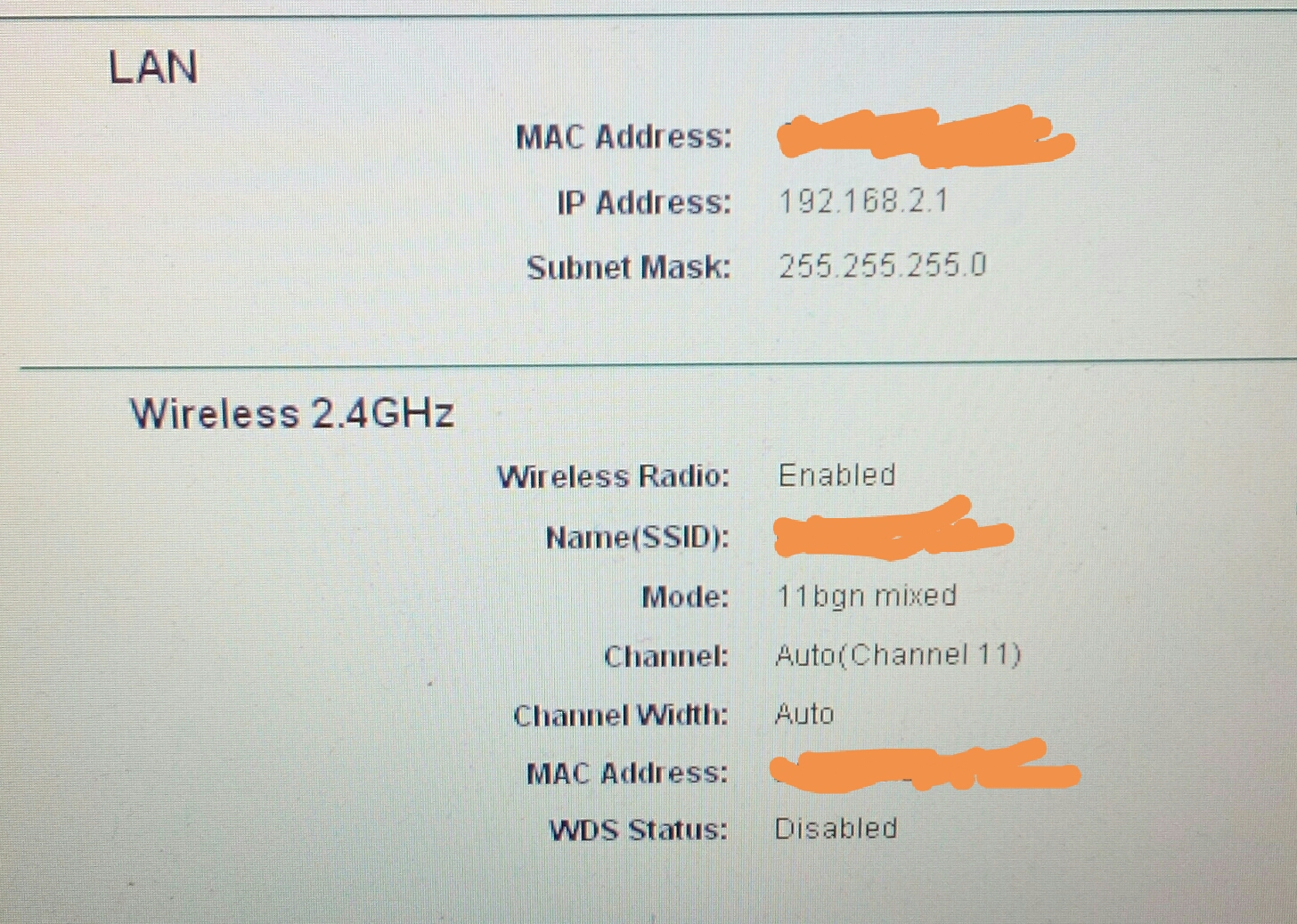

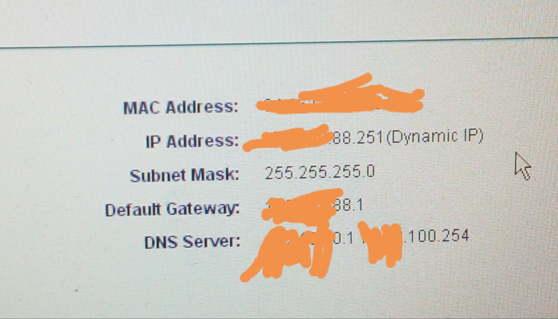

wan adresa: podle nesmyslně zamalované adresy to vypadá, že jde o neveřejnou ip přidělovanou mikroti…
lední brtník 09.04.2017 15:31
Co zamalovat nevim, tak jsem zamaloval radsi vse. Jinak mas pravdu, antena s routerem v sobe na stre…
Vlk89 09.04.2017 15:55

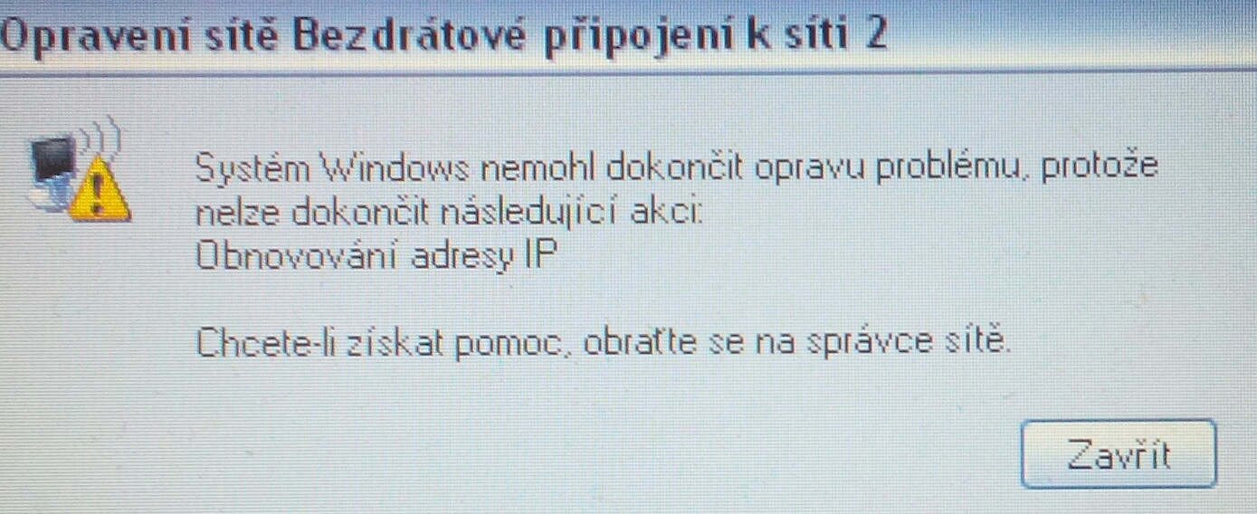

Jeste jedna vec kdyz kliknu na Opravit tak me hodi chybu pri obnovovani ip adresy. Pritom ju dostane…

je fuk co ti nepíše telefon, k němu se nepřipojuješ. máš se dostat do administrace routeru a jedině tam vidět, co je povoleno.
takže po 30 dotazech doteď je nejasné, kde jsi vlastně vyčítal nastavení routeru (šifrování, normy wifi), jak vypadá ping, a pokud nejde ping proč ještě není odinstalovaný antivir.

Pozri cele je to zahada. Pokial tam nejaky bazmek, co blokuje celu siet (typicky firewall od Esetu napriklad) tak ma nic nenapada.
Navyse dostanes ip adresu, ta sa prideli z routra az ked prebehne uvodne vyjednavanie, cize sifrovanie nemoze byt problem, pretoze by si nedostal ani tu ip.
Keby si tam mal zase fw nemal by si dostat ani tu ip adresu.

wan adresa: podle nesmyslně zamalované adresy to vypadá, že jde o neveřejnou ip přidělovanou mikrotikem - možná nějaký barákový router v majetku providera. na adrese 192.168.88.x není nic tajného.
channel width nemáš nastavený napevno na 20mhz, psal jsem výš. může to zlepšit kompatibilitu v případě, kdy jsou na router nalepené mobily s čínskými ovladači jejich wifi.

Co zamalovat nevim, tak jsem zamaloval radsi vse. Jinak mas pravdu, antena s routerem v sobe na strese baraku.
Ano dobre delku dam na 20mhz, nepohlo to tak jsem ta vracel auto.

Ty mas v tom pocitaci zrejme wifi kartu Atheros AR5007EG, to je 11b/g karta.
Tu je ktomu techn.specifikacia: https://wikidevi.com/files/Atheros/specsheets/AR50 07EG_(AR2425).pdf
Tam moze existovat opacny problem, zvlast na WindowsXP. Niektore ovladace 11b/g kariet nepodporuju sifrovanie WPA2/AES, ale iba WEP a WPA/TKIP. Na systeme WindowsXP je potrebny minimalne SP2 ak sa to ma pripojovat sifrovanim AES. Ale aj ked je tam SP2, tak ovladac wifi karty musi podporovat sifrovanie AES. Bez tejto podpory v ovladaci AES nefunguje aj ked SP2 je nainstalovany.
Router je v takomto pripade potrebne nastavit na 11b/g/n a sifrovanie treba vyskusat, ktore bude funkcne. Mozes zacat najstarsim sifrovanim WEP, potom mozes skusit WPA a nakoniec WPA2.
Dalej je potrebne nastavit kanal na niektory nezaruseny z rozsahu kanalov 1 az 11 fixne. Nepouzivaj nastavenie na "Auto", pretoze v takomto nastaveni si router sam prepne kanal na niektory, ktory nemusi poporovat ovladac wifi karty v pocitaci.

Co by nesla, na kazdom sietovom zariadeni sa da zadat pevna ip adresa. Adresu das 192.168.2.150 (aby nekolidovala s dhcp pridelenymi adresami), masku 255.255.255.0 a branu 192.168.2.1.
Dnska pouzi Google 8.8.8.8 v kombinacii s OpenDNS 208.67.222.222.

Taky jsem zjistil ze kdyz jsem pripojen na ten novy router a do prohlizece zadam 192.168.2.1 (POZOR DNESKA JSEM DAL TOVARNI NASTAVENI A NASTAVIL SI JEN HESLO A SSID A TOVARNE JE IP 192.168.1.1) tak me vybehla prihlasovaci stranka mikrotiku, takze 192.168.2.1 ma mikrotik.
když má router svou lan adresu 192.168.0.1, pak dhcp logicky nastavuje v tomto rozsahu (je to dáno maskou), takže třeba 192.168.0.100-.199
nový router s lan 192.168.2.1 bude pochopitelně používat 192.168.2.něco, nejde pro dhcp nastavovat 192.168.0.x
těm pc je to jedno, pošlou dhcp požadavek a dostanou od routeru komplet nastavení ip.
jak funguje router: na vstupu musí mít jiný rozsah adres než na výstupu, jinak neroutuje a nic nepřenáší.
defaultní ip mikrotiku bývá 192.168.88.x
i když mu to někdo změnil na 192.168.2.x, starý router za ním fungoval, protože sám měl 192.168.0.x
ale když u nového routeru někdo nesmyslně změnil lan na 192.168.2.x a na vstupu taky dostává 192.168.2.x, nefunguje to.
