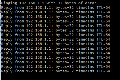

když po zapnutí spustíš příkaz ...
ping -t 192.168.1.1
... za jak dlouho začne odpovídat? dostaneš se vůbec do nastavení routeru?

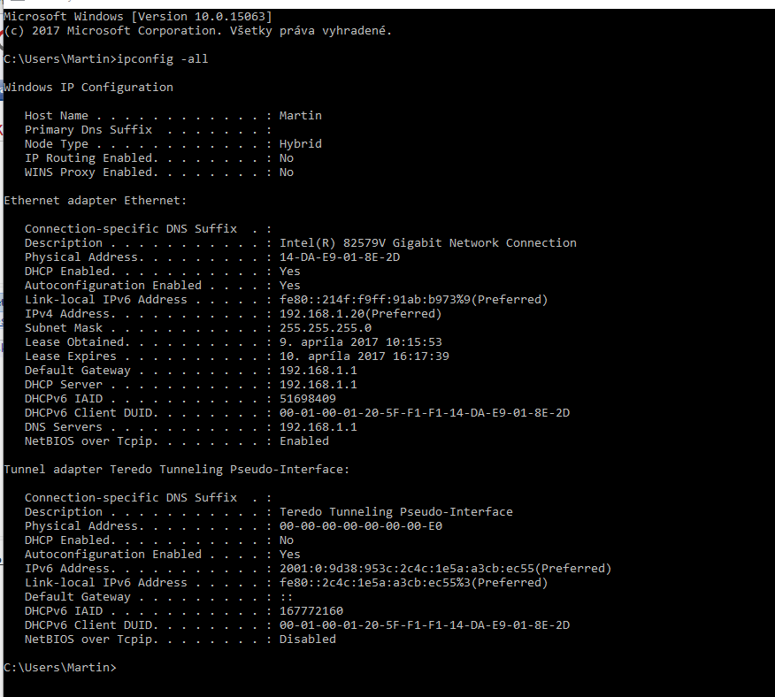

jestli se na router nedostaneš, dej sem aktuální výpis: "ipconfig -all"

- není jasné jakou máš teď ip adresu na pc (statickou/dynamickou a aktuální výpis: "ipconfig -all")

3. ked zadam "ping -t 192.168.1.1 tak sa mi dokolecka dokola vypisuje to co som ti sem prilozil ako obrazok

3. právě proto, žes měnil co neměl a nenapsal jsi jaký je aktuální stav, to chtělo kontrolu pingu na původní ip routeru.
funguje, čili router je ve výchozím nastavení. pokud ti vadí první zpožděné připojení k síti, nastav si statickou adresu - a ne abys zase jebal do routeru, ten v síti jede normálně.
