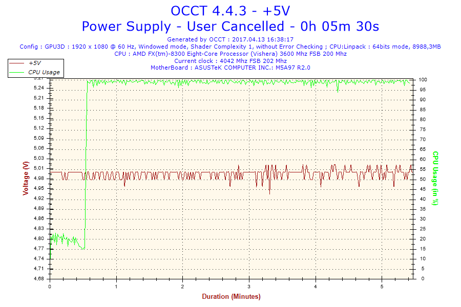

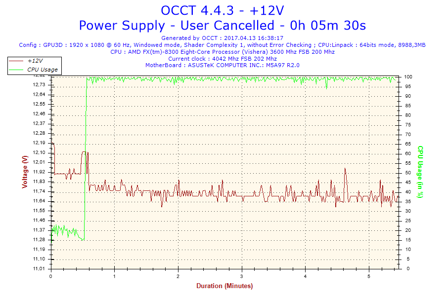

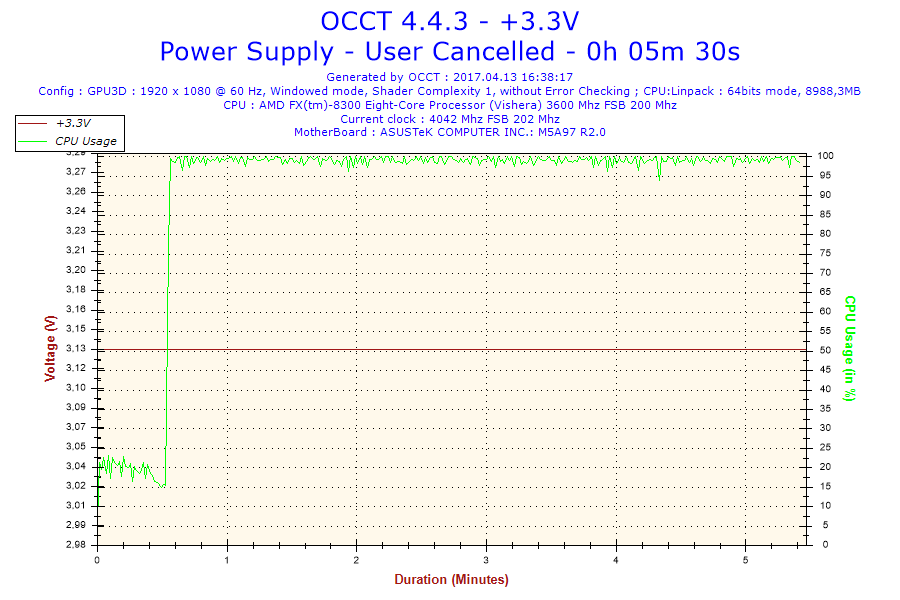

Ahoj, díky za pomoc. Grafy sú nasledovné poslední

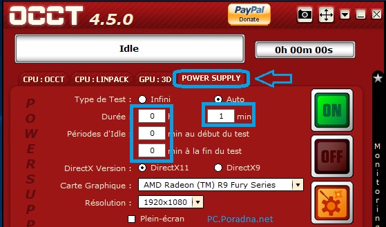

Zdroj neviem, a ani ho nemám ako otestovať, nemám doma iný.
TiP ~ Stahnout a nainstalovt [OCCT], po instalaci a nasledovném spustenim programu , zvolit moznost typu 'POWER SUPPLY".
Info : V nastaveni "TYPE DE TEST" zadej AUTO, na misto Infini "Proc ?" jelikoz muzes muzes sam nastavit dobu, zadej pro zacatek jen 1 minutu, jako na obrazku, do ostatnich kolonek zadej 0, do tech okynek se zadava hodnota, jak dlouho nechat test v IDLE (idle=stav klidu) 'PRED' a 'PO' spusteni testu.
[img=/file/view/28608-p-supply-jpg]http://pc.poradna.net/file/view/28608-p-supply-jpg [/img]
[OCCT] na stahnuti : download.php

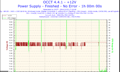

# Po dokonceni testu, nahledni do vysledku (GRAF), hledej a zamer se na nasledujici hodnoty :
* Ilustracni obrazek 12V
3.3V
5V
12V
# Podle vykyvu, vetsi je "VYKYV" (dle zateze), méne je stabilnejsi.
* Vysledky testu najdes v : Muj pocitac => Tvé jméno => Documenty => OCCT => a zde najdes slozky pojmenové podle 'Datumu' (kdyz byl test proveden dnes, bude oznacen jako "2017-04-13\15-44"
*Ilustracni obrazek 12V vetve.
[img=/file/view/28609-12v-png]http://pc.poradna.net/file/view/28609-12v-png[/img]
