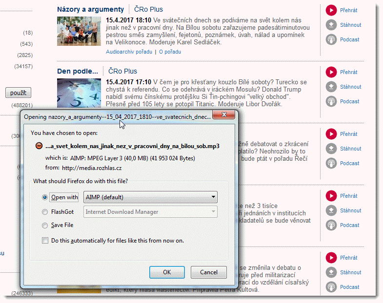

To má být kde? Tady to nabízí stažení v mp3.
