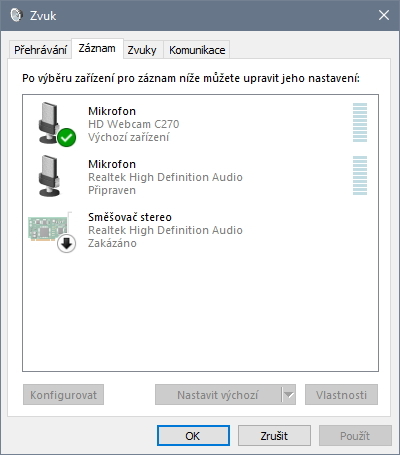

Ukázkový video zvuku a připojení sluchátek: talV7iwxkds V příloze jsou pak screeny z ovládacích pa…

nahravas zvuk z webcam, mas to tam tak nastavene. odpoj webcam, odpoj mikrofon. Potom skus nahravat.…
MM.. 16.04.2017 13:20
To nepomohlo, odpojil a zakázal jsem všechna zařízení pro záznam a zvuk je stále stejný. Nahrávací p…

ked to je notebook, tak ten ma aj interny mikrofon pytal som sa ze co je nastavene v ovl.panely-zvuk…

Uz si kontroloval to naslouchat u mikrofonu a vypol to? Je mozne ze tam mas niekde nastavenu upravu…
MM.. 17.04.2017 01:43
Ok, díky za rady, všechno dostupný okolo zvuku jsem už prošel a nikde nic dalšího není, takže netuší… poslední

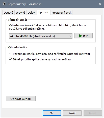

Měnit bitovou hloubku a frekvenci jsem už zkoušel. Nahrávám třeba hru, v ovládacích panelech mám jenom Reproduktory a zvuk je jakoby bez hloubek a nekvalitní. Když připojím sluchátka, tak je zvuk najednou v pořádku, přesně tak, jak má být, plný a ve správné hlasitosti.

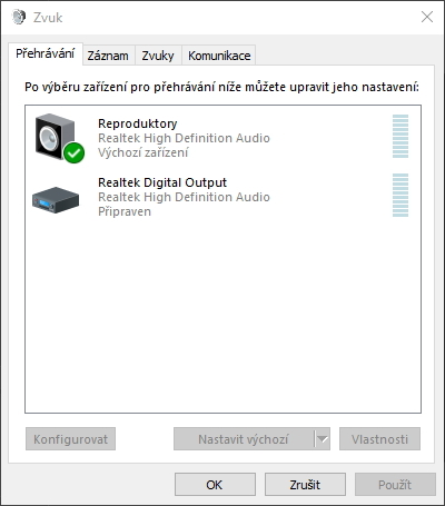

Skontroluj si aj konfiguraciu reproduktorov u prehravania, a potom konfiguraciu sluchatok ked ich strcis.
Nemas nahodou reproduktory 5.1? Skusil si nastavit stereo? Apod.

No mám v ntb 2 repráky + subwoofer (2.1), takže jediný, co mě napadá je, že ty nahrávací programy sbírají zvuk pouze z těch 2 a subwoofer to ignoruje a když se připojí sluchátka, nebo repráky, tak to rozpozná, že je připojená sestava 2.0 a zvuk to překládá z 2.1. Všude v nastavení zvuku mám ale nastavený stereo a ani mi to neumožňuje nastavit cokoli jinýho, takže nevím, kde co jinak přenastavit, aby to nahrávalo zvuk správně.

pytal som sa ze co je nastavene v ovl.panely-zvuky v sekcii prehravanie u repro si mozes kliknut dole na tlacitko konfiguracia a aj na tlacitko vlastnosti. A to iste mozes urobit so sluchatkami a porovnat si tie 2 sady nastaveni.
Všechny konfigurace a vlastnosti jsem si prošel. Reproduktory mám nastavený na Stereo (jinak nastavit ani nejdou), kvalita je 24-bit, 48 kHZ. U mikrofonů jde konfigurovat jenom rozpoznávání řeči a co se týče kvality, tak jsou 16-bit, 48 kHZ (DVD kvalita, vyšší nejde). U mikrofonů mám ještě Směšovač sterea, který má stejnou kvalitu jako mikrofony a nejde měnit. Jiné nastavení k dispozici nemám.

Hlasitost mám u stereo mixu na maximum, víc to nejde. I když bych to pak nahrával s vyšší hlasitostí, tak to bude tak jako tak plochý. Pustil sis to video? Díky tomu bys poznal, že nemusím řešit hlasitost, ale nějakým způsobem kvalitu, která se změní při připojení sluchátek/reproduktorů. V nastavení reproduktorů mám 24bit 48 kHz, u mikrofonu a stereo mixu pak 16-bit 48kHz. Změna tohohle nastavení se ale nijak neprojeví, stále je to stejný problém. Nahrávám bez připojeného čehokoli - zvuk je plochý. Připojím sluchátka/repráky - najednou má zvuk hloubky a je správně barevný.
