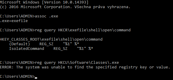

toto si zkontroluj:
v příkazovém řádku (cmd.exe) spustit 3 příkazy...
...co ti vypíšou.
Hotovo, posílám screen.

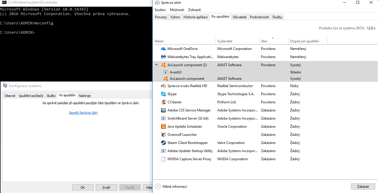

Zkus MBAM + AdwCleaner (všechno co najdou, dej smazat). Dále si zkontroluj v msconfig - na kartě Po spuštění, kolik a jakých programů se ti spouští se systémem (eventuálně sem dej screen). Chromák i po zavření asi zůstává spuštěný na pozadí, takže se pak zdánlivě spouští "rychle". Pokud něco nevíš, tučně zvýrazněné si dej vyhledat Gouglím.
MBAM a AdwCleaner oboje jsem již zkoušel všechno jsem vymazal již před tím a problém přetrvával zkusím znova. Po spuštění toho tady moc není, posílám screen.
Ve skutečnosti v té nabídce nemusí být nic.

Odinstaluj Avast, jen to brzdí PC. Potom si stáhni HDTune a podívej se do záložky health, jestli je vše ok a taky můžeš oskenovat povrch disku. Je to v záložce Error Scan. Taky po zadání příkazu msconfig vypni v záložce po suštění vše, co nepotřebuješ.

HDTune mám stálý disk je v naprostém pořád otestoval jsem povrch a vše v pořádku. Msconfig toho nic moc není a i když to udělám problém je tu pořád.

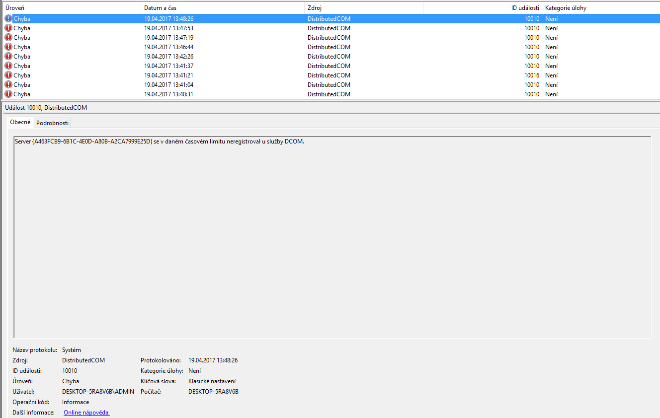

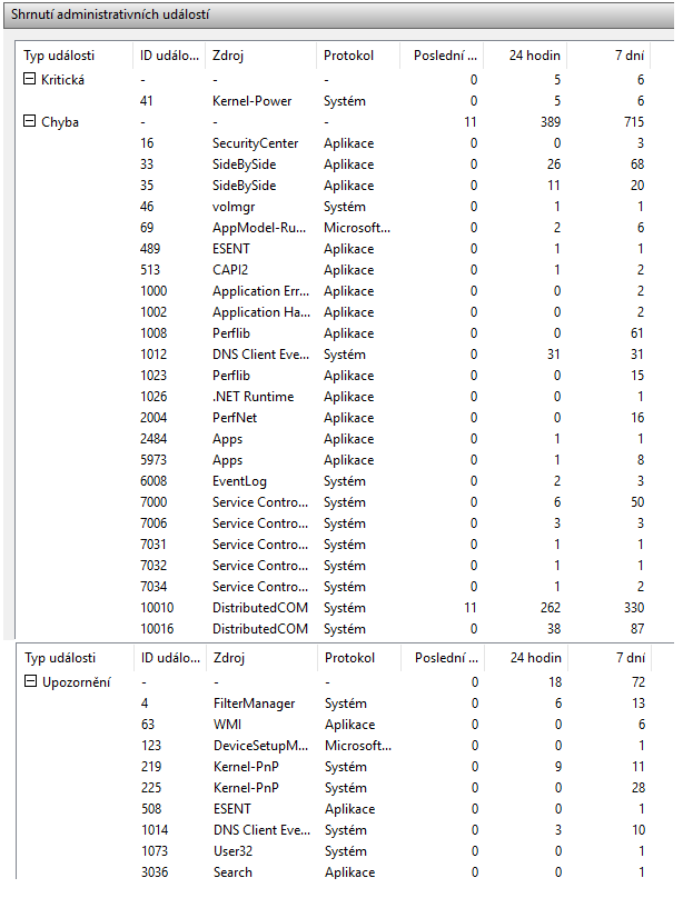

Můžeš se podívat do Prohlížeče událostí, jestli tam nenajdeš nějaké podezřelé chyby či varování.
Myslím že nic vážného jen mě občas spadnu Chrome a nebo když jsem se díval na YT nebo nějaký film a chtěl jsem ho přetočit tak mě přestal odpovídat prohlížeč přišlo mě to divné tak jsem ho aktualizoval.

Díval jsem se a našel jsem, posílám screen.

Ještě zde je ten screen.
To shrnutí je dobrý leda tak na dvě věci, jen mě teď nenapadá ani jedna z nich...
Důležité jsou chyby, které se objeví mezi tím, kdy klikneš na ikonu nějakého programu a kdy ten program naběhne. A chce to detail té chyby.

A pokud nepotřebuješ Javu (vidím updatovač mezi spouštěnými programy po startu), vůbec ji neinstaluj (pokud odpověď neznáš, velmi pravděpodobně ji nepotřebuješ).
Posílám screen snad už je správný.

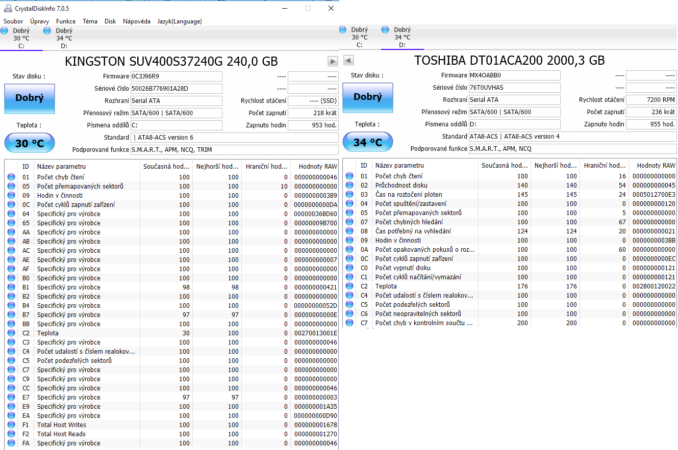

S kontroluj si pevní disk tímto CrystalDiskInfoa pošli sem obrázek ať vidíme jak je natom tvůj disk.
Disky by měli být v pohodě, ale pro jistotu posílám screen.

ty všechny 3 příkazy kolem "exefile" měly výpis v pořádku.
