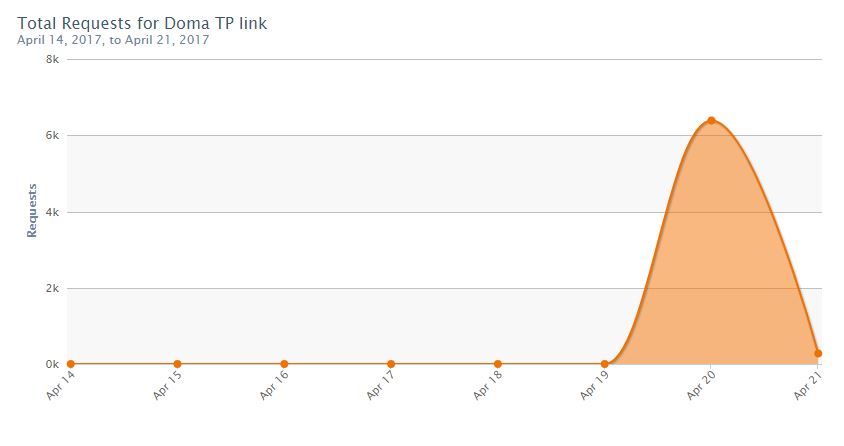

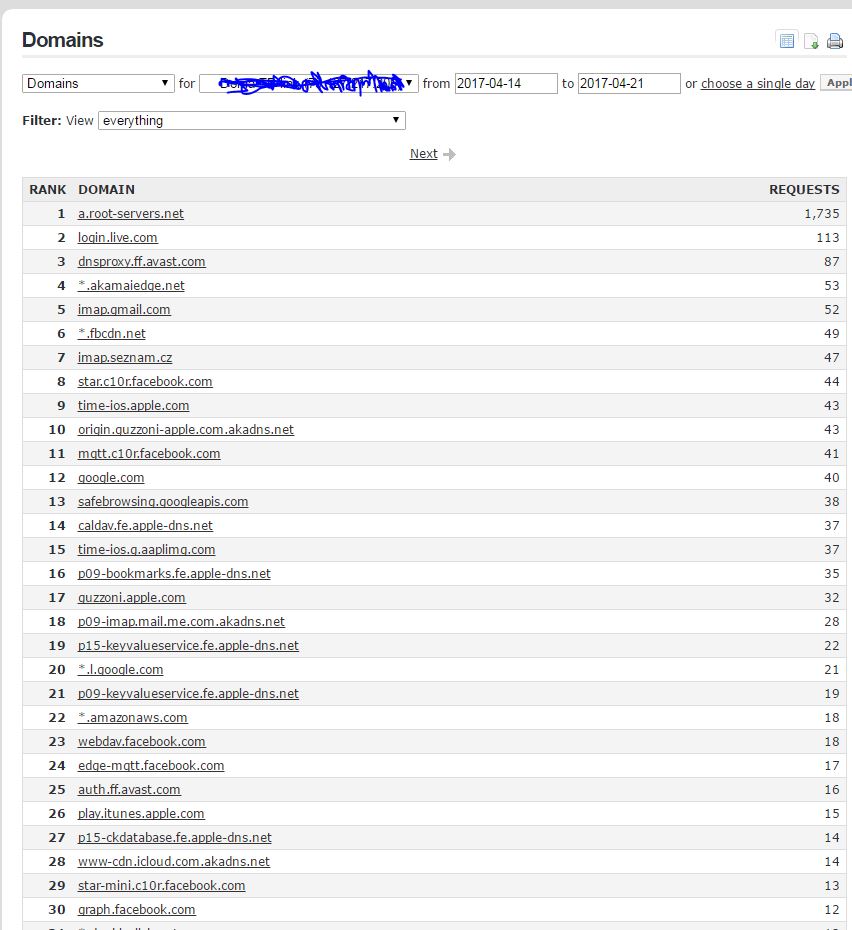

na opendns vidím aktivitu viz přílohy . Začalo mi to nějak filtrovat viz obrázek 01 . Něco z toho l… poslední
venomcz 21.04.2017 12:05
