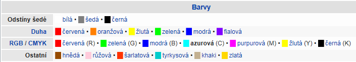

PS: Azurová vypadá takhle: azurová
http://pcworld.cz/hardware/kdyz-se-pocitac-sam-od- sebe-neustale-restartuje-2-dil-48580
Azurovou jsem vzal jako tip z téhle stránky a navíc mi přijde podobná i na té z wiki :)
