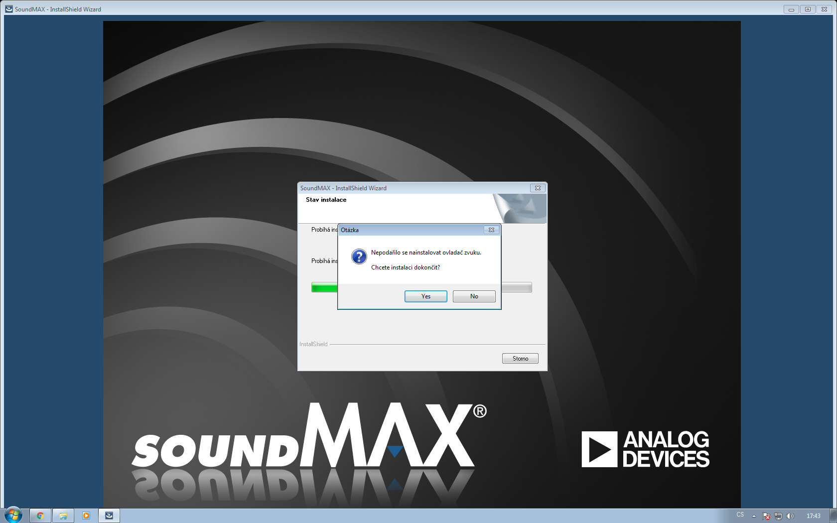

Zdravím, svoji minulod desku s fx6300 jsem poslal dál a mám teď v PC rampage II Gene s i7 920 (jo, jen do mě, ale high end is the only end.) nainstaloval jsem win7 kvůli lepší podpoře utilit a ovladačů, ale co čert nechtěl, ať se snažím, jak se snažím audio ovladače pořád ne a ne jít... na stránkách asusu ( https://www.asus.com/ROG-Republic-Of-Gamers/RAMPAG E_II_GENE/ ) jsou sound max ovladače, které v prostředku instalace hodí error viz. foto, a v sekci utilit creative ovladače které po spuštění tvrdí že nemám podporované zařízení, bo co... V rámci každého kroku jsem pc restartoval, v tom problém není. Zkoušel jsem i různé generické ovladače a ovladače na pci-x verzi zvukovky - pořád nic. Jestli má někdo nápad co s tím budu rád, Díky moc,

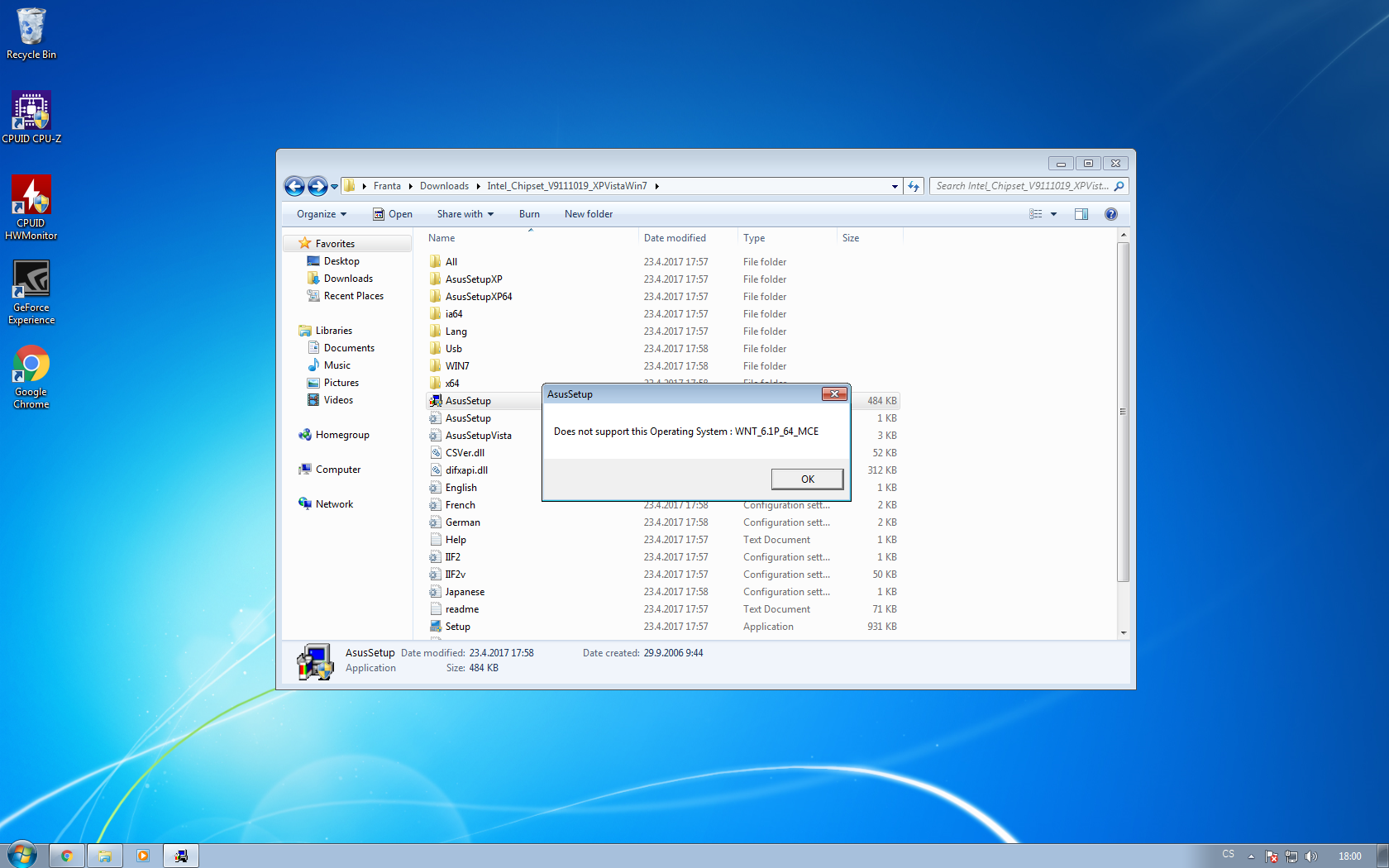

ah, tak ty mi třeba nejdou nainstalovat :/ viz foto:
GrapField 23.04.2017 18:01
GrapField
Spouštěj Setup.
Wikan 23.04.2017 18:03
došlo k neznámé chybě, instalační program bude ukončen

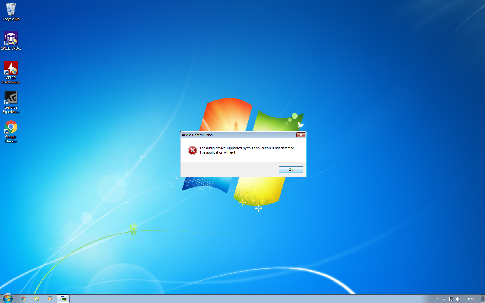

UP btw podařilo se mi tam nainstalovat ty creative ovladače, ale hlásí: viz. foto
GrapField 23.04.2017 19:37
GrapField
Mrkni do správy zařízení. Nějaký vykřičník?
mif 23.04.2017 19:39
hele ani jeden
GrapField 23.04.2017 19:47
