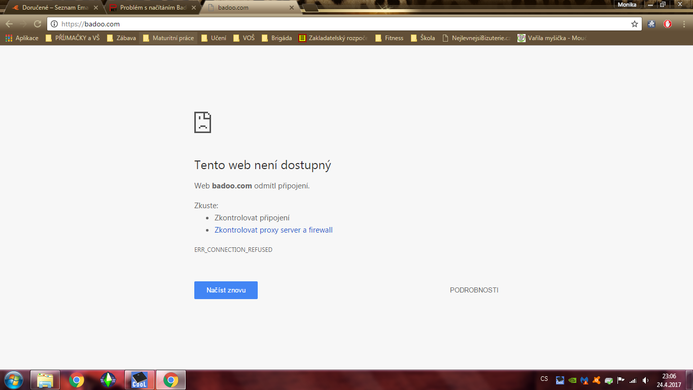

Ahoj všem, obracím se na vás s prosbou ohledně načítání webové stránky Badoo. Problém je takový, že ať je to přes jakýkoliv prohlížeč, vždy to ukáže chybu a stránka se nenačte. Neví prosím někdo, co s tím? za každou radu budu vděčná a předem děkuji za vaše odpovědi.
Pro začátek by bylo vhodné přečíst a prozradit tu chybu. Pokud možno doslova, nesnažit se obsah převyprávět pro vyšší dramatičnost vlastními slovy, ještě lepší by byl obrázek. Jestli ostatní stránky fungují, třeba to blokuje nějaký internetochránímvšechno program nebo to rovnou narval do hosts souboru.

Tak tohle se ukazuje... Ovšem to nedělá jen Google Chrome ale i jiné prohlížeče.
Takže pro začátek snad prověřit ten hosts soubor.
nevím vůbec co to je....
Je to soubor, umístěný někde ve Windows podle OS. Stačí kliknout na ten odkaz, otevřít jde třeba v Poznámkovém bloku.

je těch webů více, nebo jen spammerské badoo?
jen badoo

ano mám to a teď dál co když mám otevřený ten hosts soubor? prosím

Aha, ty používáš ten dementní prográmek. Od
# Start of entries inserted by Spybot - Search & Destroy
dolů bych to rovnou smazal a dal bacha, aby se to neuložilo s příponou .txt.
Notepad se musí spustit jako správce.
Ten soubor má přes 15000 záznamů, to je síla.

To Ti to ten Spybot pěkně zasvinil.Otevři v notepadu,
Smaž to všechno nebo alespon ty 2 řádky pro badoo:
127.0.0.1 www.badoo.com
127.0.0.1 badoo.com
Pak dej uložit na hosts.txt,ono to bez přípony ani nejde,do jiné složky nebo i na plochu,dej Přejmenovat a smaž příponu,potvrdit varování a překopíruj do stejné složky,kde je původní hosts.Potvrdit přepsání a je to.

ano děkuju... vše je jak má být a toho spybota hodím z okna... ještě jednou moc moc děkuju
