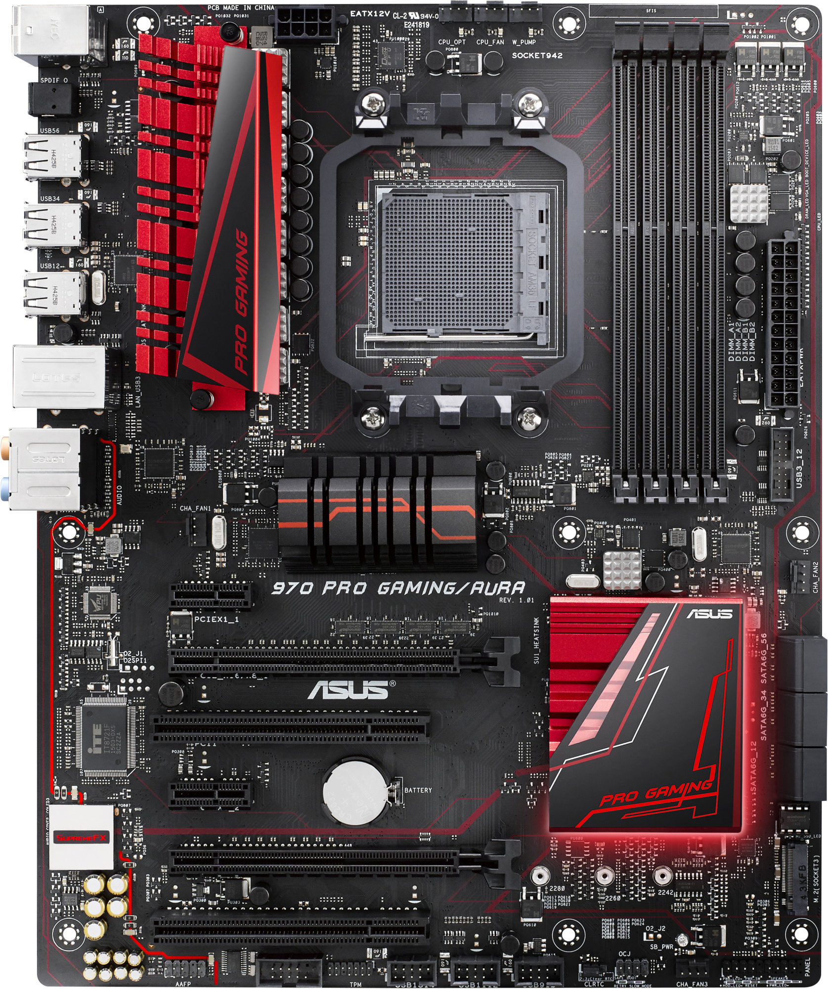

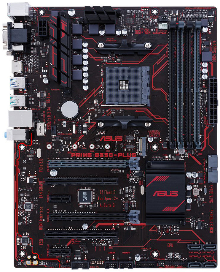

No ted to vidím jasně viz obrázky.. AM4 Formát ATX 12 inch x 9.35 inch ( 30.5 cm x 23.7 cm ) Asus P…

Proste desivy, tyka se jak Intelu tak AMD. Pritom srovnej s levnyma deskama na 6 sroubu driv: http…

Mě zaráží, že je obojí formát ATX. Přitom ti nové jsou užší. No ted jsem četl, že rozměr formátu atx…
jezekhifi 27.04.2017 09:37
jezekhifi
Tak tech 6 der je ATX a do ATX skrine to pujde, akorat proste zuzili desku takze nejsou dalsi 3 diry…
