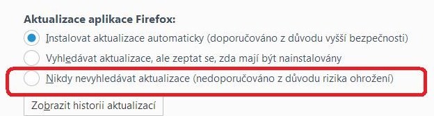

V nastavení mám zakázané automatické aktualizace aplikace. Jak je možné že se stejně provede bez mého vědomí? Dost to štve, když oblíbené doplňky kvůli tomu přestanou fungovat (viz IDM downloader a jiné).

Jestlipak sis taky při instalaci Firefoxu sám neodsouhlasil nainstalování aplikace, která ho udržuje "aktuální"? Při instalaci Firefoxu je možnost volby (je tam zatržítko).
Nastav si to taghle ale to nedoporučuji protože klase jeho výkon a časté pádí a opraví mozili mozíla by mněla bit pořad aktuální aby se zabránilo škodám.

Zadny vykon pri tom nastaveni neklesne, samozrejme kazdy (skoro kazdy) snad mame zaskrtnutou tuto volbu "nevyhledavat aktualizace", podle dotazu to tak ma i tazatel a pta se, ze se mu to presto aktualizuje, coz je trochu divne, ale hned v prvni odpovedi od Karla zaznelo, ze mozne. Urcite je dobre a take to tak mam, zakazat "mozilla maintenance services" ve sluzbach windows.

V první větě jsem psal, že mám zakázané automatické aktualizace =(vysvětlení pro někoho: rovná se) tohle právě nefunguje.
Jinak bych tady ten dotaz vůbec nekladl ;-)
Samozřejmě mám nastaveno i v app.update.auto volbu false.
