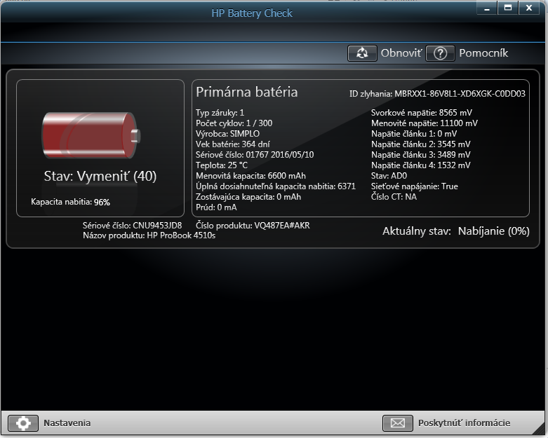

uz mam spominanu baterku v NTB (ak by neisla som dohodnuty, mozem ju vratit), mam ju dnu cca. 15 min. ale stale ukazuje 0%, pise, ze nabija ale stale 0.
Pozrite: www.imagehosting.cz
Je este nejaka sanca, ze sa to rozbehne, ze bola proste uplne vybita a trva to nejaky cas, alebo nic z toho nebude ? (Ak odpojim od siete, hned da vypne)

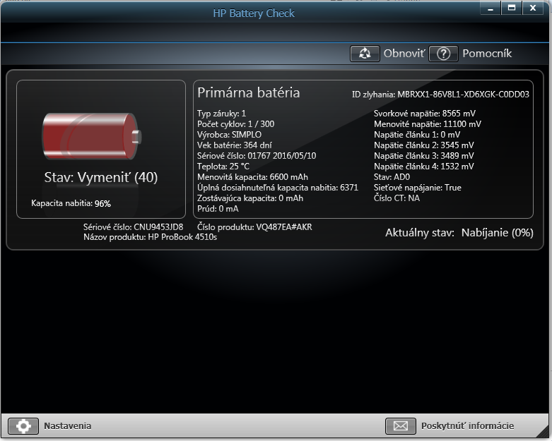

Este pripajam dalsi screen ci nieco nenapovie: www.imagehosting.cz
Napětí článků jsou zajímavá.
no to hej 0

Diky. Vytlacit obrazok a s obrazkom v ruke ist reklamovat. 1.clanok je vadny (mozno to dlho stalo vybite kdesi v sklade). Niekedy po dlhsom nabijani naskoci, nech to nabija este par hodin. Ale taku baterku by som nechcel.

Jaj nie blbost to je spravne to je len 9clankova (3 * 3"clanky"), ten prvy vobec neexistuje to je ok. Ale ten "clanok 4" je nahovno. Skusit nabijat este par hodin. Mal by mat okolo 3,6V (=3*1,2V) stejne jak tie ostatne.
No mam ho od 14:00 zapnuty pracujem na nom a vkuse sa nabija, este vecer ho vypnem a necham hodinku nabijat a nasledne zapnem, ak nenaskoci rano hned ju nesiem spat.
Článek č.4 je kaput. I kdyby se to za nějakou dobu podařilo nějak dobít, takový rozdíl v napětí mezi články není normální.

A pozerat ci sa napatie toho clanku 4 zvysuje. Ak nie tak sa to asi vobec nenabija. Skusit povypinat nejake ochrany baterky a limity v tej app nech to urcite nabija.
P.S. prip. skusit vypnut to a vybrat baterku aj nabijacku na minutu. Piotom strcit baterku, pockat napr. 20sekund a potom strcit nabijacku a nechat to 5minut tak. Potom zapnut.
Pozeral som teraz ma 1612mV oproti povodnym 1532, sa to zvysilo o 80mV za necelych 5 hodin ... Vyskusam, etse tie rady co si mi napisal, a uvidime, okolo 22:00 napisem ako to dopadlo
