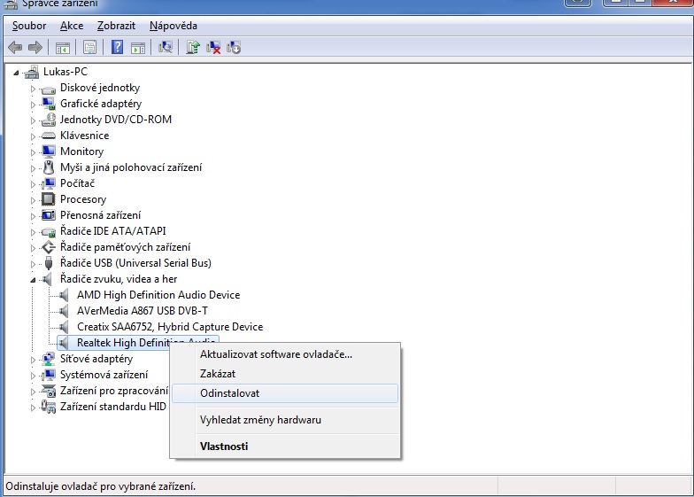

Takže nefunguje ani jedna zvukovka? Můžeš je zkusit ve správci zařízení odinstalovat a restartovat P…
Lukas1982 10.05.2017 08:33
Lukas1982
a potom co je odinstaluji a restartuji?
alexandra01 10.05.2017 08:40
alexandra01
Ano, při dalším spuštění se automaticky nainstalují a bude to chtít ještě jeden restart. Je to jen t…

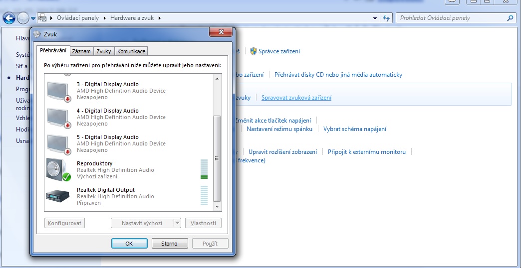

Čistě teoreticky ano, ale nezdá se to pravděpodobné. Podívej se do správce zvuku, jestli máš skutečn…

Kontrola provedena, vyzkoušeny i jiné repro a taky nehrálo - repro fungují, když se připojí k tablet…

Nezname zarizeni ma tiez nejake ven a dev. To si nepozres zas preco? V ovl.panely-zvuky v prehravac…
MM.. 10.05.2017 09:20
Ale to co pises je len gameport na zvukovke. Zvukovka ako taka by mala este normalne fungovat. Chod do ovladacie panely - zvuky, alebo pravy klik na repracik vpravo dole - prehravacie zariadenia, a tam si vybrat spravne zariadenie.

Čistě teoreticky ano, ale nezdá se to pravděpodobné. Podívej se do správce zvuku, jestli máš skutečně nastavené přehrávání z reproduktorů a taky zkontroluj, jestli to máš zapojené v zelené zdířce.
Edit: Klidně mohl odejít adaptér z těch beden, pokud jsou aktivní. Vyzkoušej sluchátka nebo jiné repráky.
