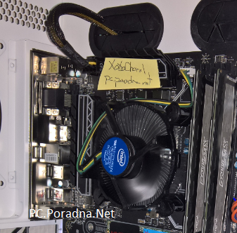

i7@7700 + MSI PC MATE (rada PRO) + Intel Cooler

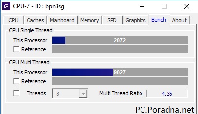

CPU-Z

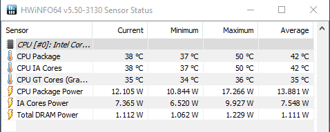

PRUMERNE TEPLOTY i7@7700 + Intel Cooler
[img=/file/view/28822-hw-png]http://pc.poradna.net/file/view/28822-hw-png[/img]
• Teploty jsou mereny pri bezné praci a pokojové teplote 25 stupnu.

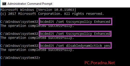

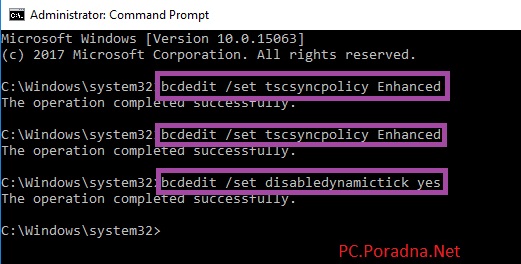

'JAK VYPNOUT HPET ?' Nekteré BIOSy maji primo na to polozku, jinak pres CONSOLI (samozrejme pustena jako SPRAVCE) a zadat :
bcdedit /deletevalue useplatformclock
• Nasledovne :
bcdedit /set tscsyncpolicy Enhanced
bcdedit /set disabledynamictick yes
* Ilustracni obrazek desaktivace HPET v prostredi CMD

[MUZE SE HODIT] : Pro vice Infos|Prikazu v CMD : MICROSOFT BCDEdit /set
