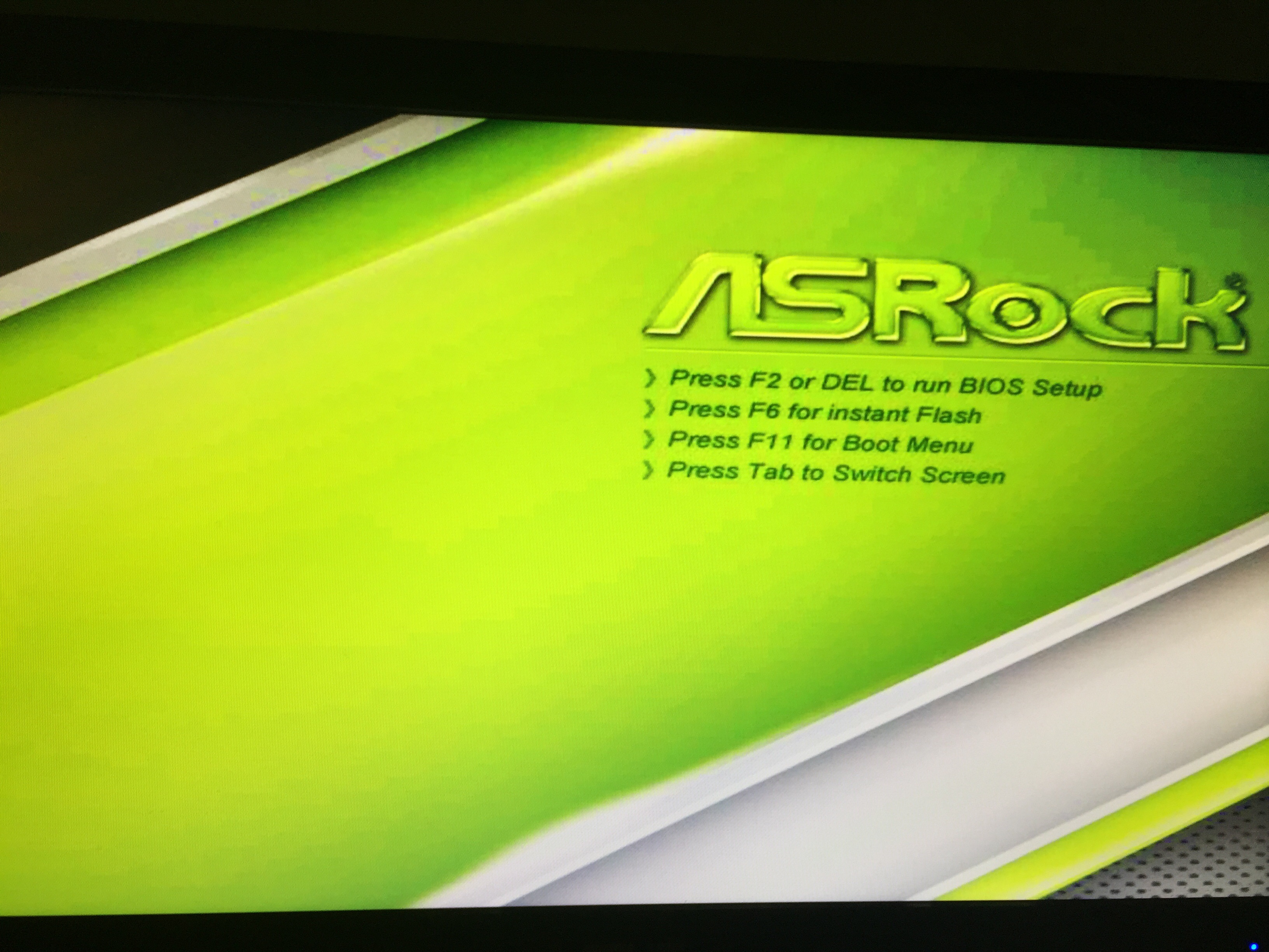

Zdravím, potřeboval bych poradit. Počítač mi z ničeho naskočil do chyby( modra obrazovka) po restartování už mi naskočí zelená nabídka k biosu Atd. Ale nereaguje na žádný povel ani stisknutí klávesnice. Nemohu se tudíž dostat ani do nouzového režimu, ani nikam jinam. Co s tím ? Děkuji

Chtěl tím říct, ať zkusíš jinou... Zkus to třeba přepojit do jiného portu, resetuj BIOS.

Rozsvítí se při startu PC aspoň NumLock? Už jsem psal, zkus jiný USB port, případně reset BIOSU. Kdy…

Nene, prave ze ne. Zkoušel sem to a nic , nesviti .. a jak to mám resetnout, když to vůbec nereaguje…

Otevři bočnici a vytáhni z desky na pět minut baterku. Taky můžeš odpojit disky.

Těžko říct. Mohl odejít zdroj, deska, ramky. Vlastně cokoliv. Musíš testovat vylučovací metodou a zj…

Skus se podívat na základní desku jestli tam nejsou jaké nafouknuta kondenzátory.

Tak po vyndani baterie mi nakonec ani nenabehl monitor vůbec už jen černá obrazovka
