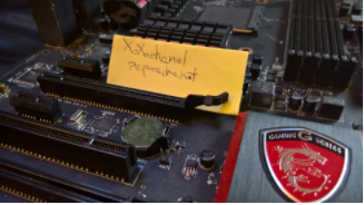

# Ono, na 970 se pod WINDOWS 10 ovaladc nestahuje, uvedeny CHIPSET je jiz nativne bran, podporovan ve windows 10, vyrobci ho ani na své stranky neuvdi.
* PS : Jednu 970Gaming mam doma, mam to vyzkouseno.
[img=/file/view/28843-msi-970-gaming-png]http://pc.poradna.net/file/view/28843-msi-970-gami ng-png[/img]

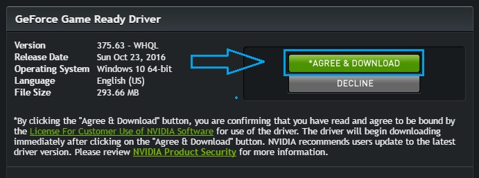

Nefunguje, hlásí mi to 7-Zip: CRC error.
# V tom pripade nestahoval ovladac z tvého odkazu.
1) Klikni na odkaz od LUKAS1982 : 109860
2) Stahni a nainstaluj : 'klik na' => AGREE&DOWNLOAD
[img=/file/view/28844-nv-install-jpg]http://pc.poradna.net/file/view/28844-nv-install-j pg[/img]
* Jak uz pise Kája, soubor je executable .EXE, zadny .ZIP, proste nedela a neposloucha co mu zde lidi pisou.

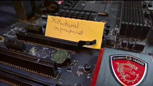

Miesto tvojich krásnych obrázkov, aby každý videl, že je to tvoj obrázok
- A ty myslis ze me to snad bavi !? Vytahovat to z krabic, hledat to, zapojovat to, merito, lepit na to listecky ze nejde o obrazek z netu etc ?
- Zacal jsem to fotit az po blbych kecech, hlavne tvojich, kde ve vlanech, kdyz vyctené Google|Youtube rady ti protirecim tim "ma to doma", "funguje to naopak", vykrikujes 'Dedovsechno zna', 'Vsechno ma', tak musim az tak daleko, zeto vybalim, zapojim, vyfotim a dam az pod nos, aby jsi drzel pysk !!...
