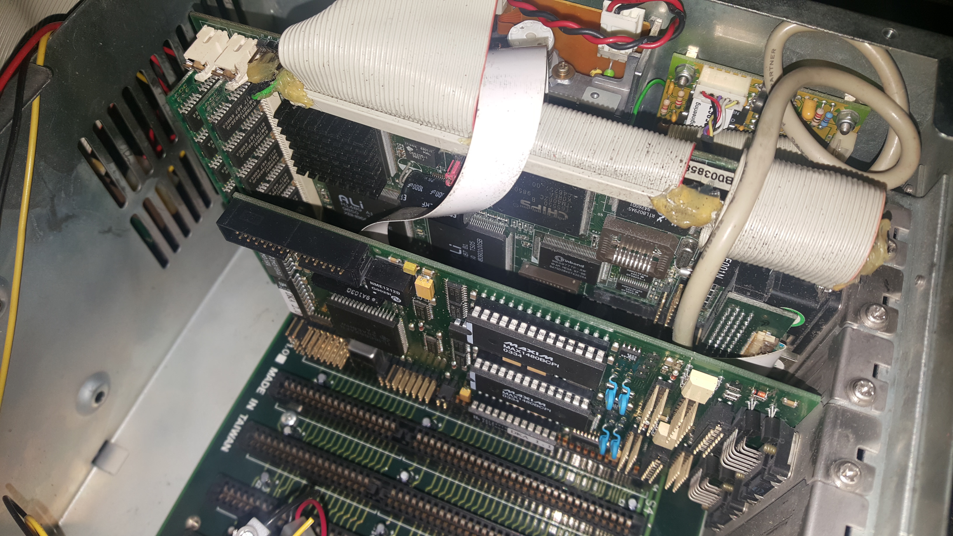

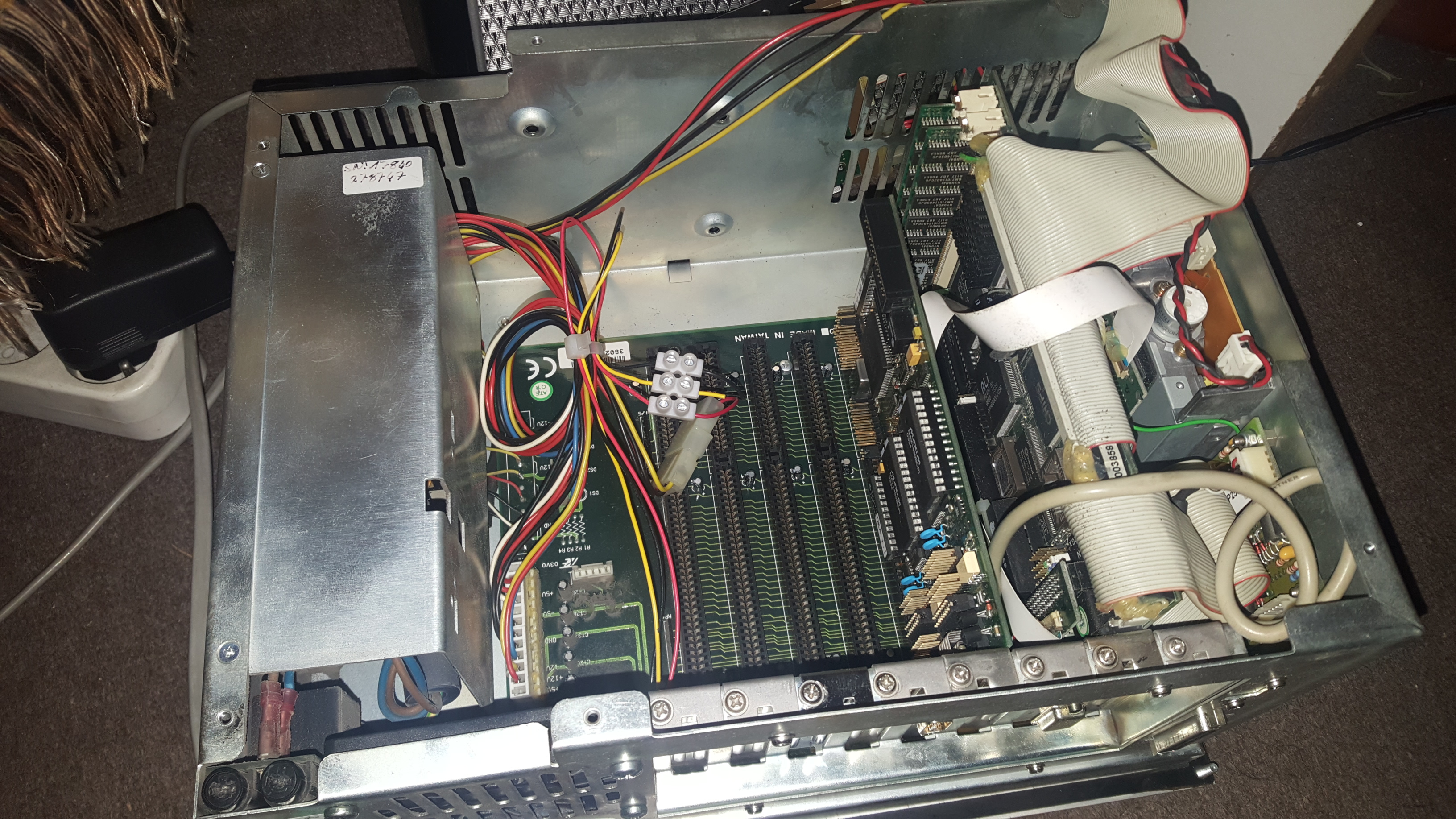

Tak jak jsem skoro slíbil, fotky vnitřku toho harapáku. Automatiku to opravdu nemá, pouze několik př…
IkaSGC 17.05.2017 09:32
IkaSGC
Zakl.doska je to na com je ten Ali chipset a CPU je to na com je chladic, na doske hned vedla. Vypad… poslední

Je to něco jako 286, jedná se o průmyslový PC aktuální hodnoty okolo 100tis (nedotykový display s 286 inside + LPT výstupem + starou DIN klávesnicí + Floppy) do vstřikolisu jedoucí na MS-DOS.... Možná jsem tam tu autodetekci objevil, ale ověřím až doma, takhle staré BIOSy jsem už dlouho neviděl. :)

Nemá to ani procesor (ani základní desku v dnešním slova smyslu), jen hrstku švábů a asi 12mb RAM ? Možná kecám přesně si to nepamatuji, vždy se v tom porýpu chvilku když jdu kolem na záchod... Dnes se tam zdržím dýl (u toho PC ne na záchodě :D ) tak se na to mrknu... Každopádně disk tam původně jel, jen exla baterka na BIOSu a potvůrka ztratil nastavení.
PS: Pokud to zmáknu tak ze srandy vyfotím jak to vypadá a co to je.
Vypada to na nejaku 486ku si myslim.
Ked to nema automatiku tak nastav cokolvek. Ale budes muset potom nanovo urobit oddiel fdiskom a sformatovat ho. Ked to nejde tak je nieco vadne (napr. ten disk apod) alebo nieco nastavujes blbo, alebo je trebars ten ATA radic vypnuty, apod. Nevidim na to.
