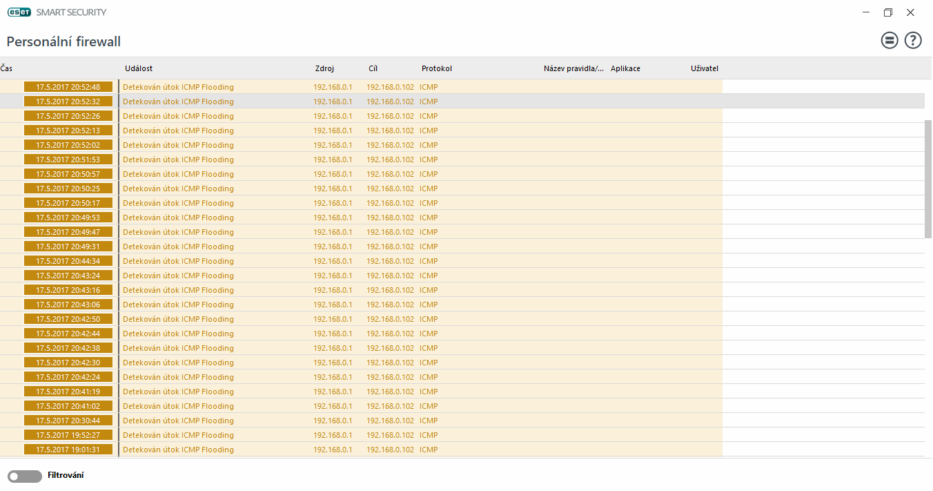

Dobrý večer,
obracím se na vás s radou ohledně problému, nejspíše zavirovaného počítače nebo jinak mě nic nenapadá. ESET mi 11.5. vyhodil první hlášku "Detekován útok ICMP flooding" a že se mu jej podařilo zablokovat. Tak jsem to ignoroval. Další stejná hláška vyskočila 15.5. s tím že jich za ten den bylo zhruba 5. Další vyskočila o den později, to už jich ale bylo 2x tolik. No a dnes už jich je víc jak 30 s tím, že teď kolem půl 9 se to nějak rozjelo. Začal se mi při tom odpojovat ntb od routeru. Ostatní zařízení v síti šlapou jak hodinky. Z přiloženého logu lze vidět, že zdroj útoku je IP adresa routeru a cíl je IP adresa mého NTB. Prosím vás tedy o radu co s tím, děkuji.
Edit:
od 20:30 do 21:03 se jedná již o 50 detekovaných útoků
