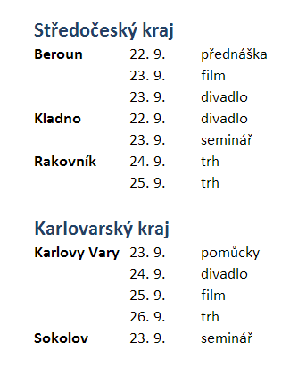

Z toho všeho, by pak měl vylézt kompletní program. Ale nevím to základní. Jak potom vypsat kraj a město pouze jednou.
Dotaz do MySQL asi bude něco jako
SELECT * FROM tkosp_organizace,tkosp_akce ORDER BY kraj,mesto,datum;
A chtěl bych docílit toho, aby se vypsaly vložené kraje a vložená města a to pouze jednou. Zkrátka něco takového
[http://pc.poradna.net/file/view/28894-tkosp-progra  m-png]
Děkuji 964x za pomoc.
