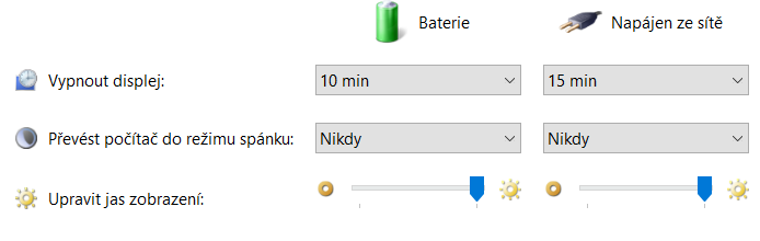

V možnostech je nastavení za jak dlouho se má PC uspat, tam máš nastaveno co?
wakar 19.05.2017 16:13
wakar
Mám vypnuto [http://pc.poradna.net/file/view/28907-screenshot-1 -png]

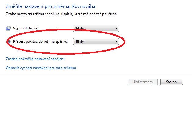

Jaky windows? Podrobne nastavenia planu si uz pozeral komplet cely zoznam?
MM.. 19.05.2017 17:34
Používám Windows 10 a nejsem si jistý co myslíte tím nastavením plánu
