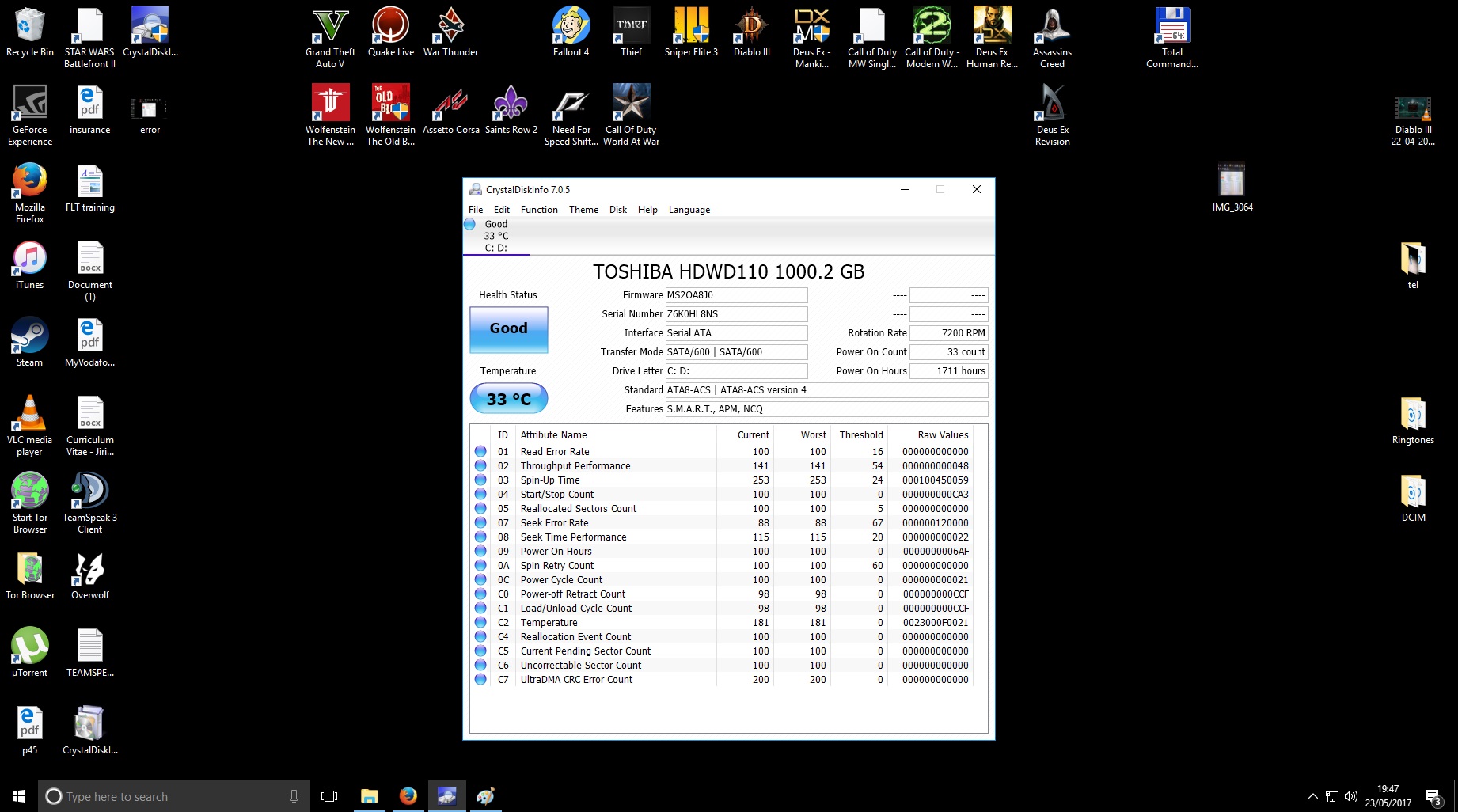

Fotka nejde prilozit asi je moc velka ale u bodu 7 seek error rate je hodnota 66 a health status bad

Fotka jde zmenšit na několik desítek až stovek kB, snad to nefotíš mobilem. Odkaz na návodek je na s…
karel 23.05.2017 20:45
tak tohle je prvni

pak to zahralo nejaky cinkavy zvuk a ted to vypada takhle

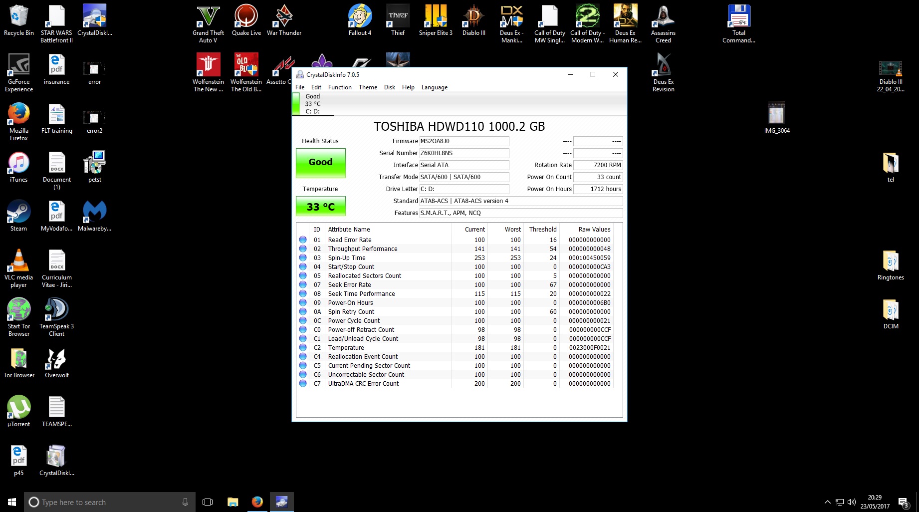

no aktualne to vypada takhle. Jenze nevim na jak dlouho...

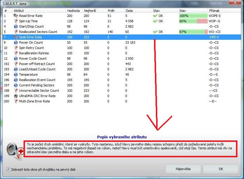

Podívej se na můj obrázek pevného disku tam je označeni červeně co znamená tvůj problém. [img=/file…
titanic1912 24.05.2017 12:21
titanic1912
On ale nema ziaden problem so seek rate. (... a ani s diskom ako takym, jeho smart data su perfektne…
