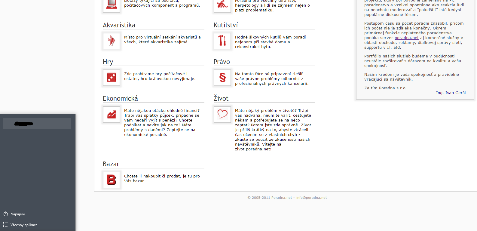

když vypnu hypersenzi tak hdd nevržou při vypínaní,ale nabídka start vypadá takto nemám tam ponižky…

Když vytvoříš nového uživatele, ma to samé ?

To mas ale potom nejak vadnu instalaciu windows (alebo disk alebo RAM problem)

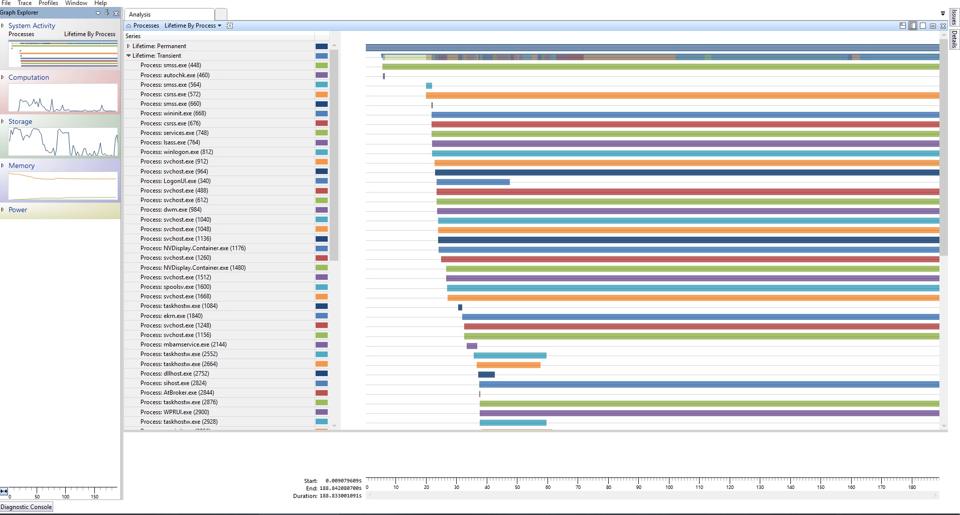

tady je graf zaváďených procesů

v tom grafu je před spuštěním procesu prázdé místo

to je pravda. - buď se v té době načítají windows s drivery a ty nebyly dobře nainstalovány, např. c…
