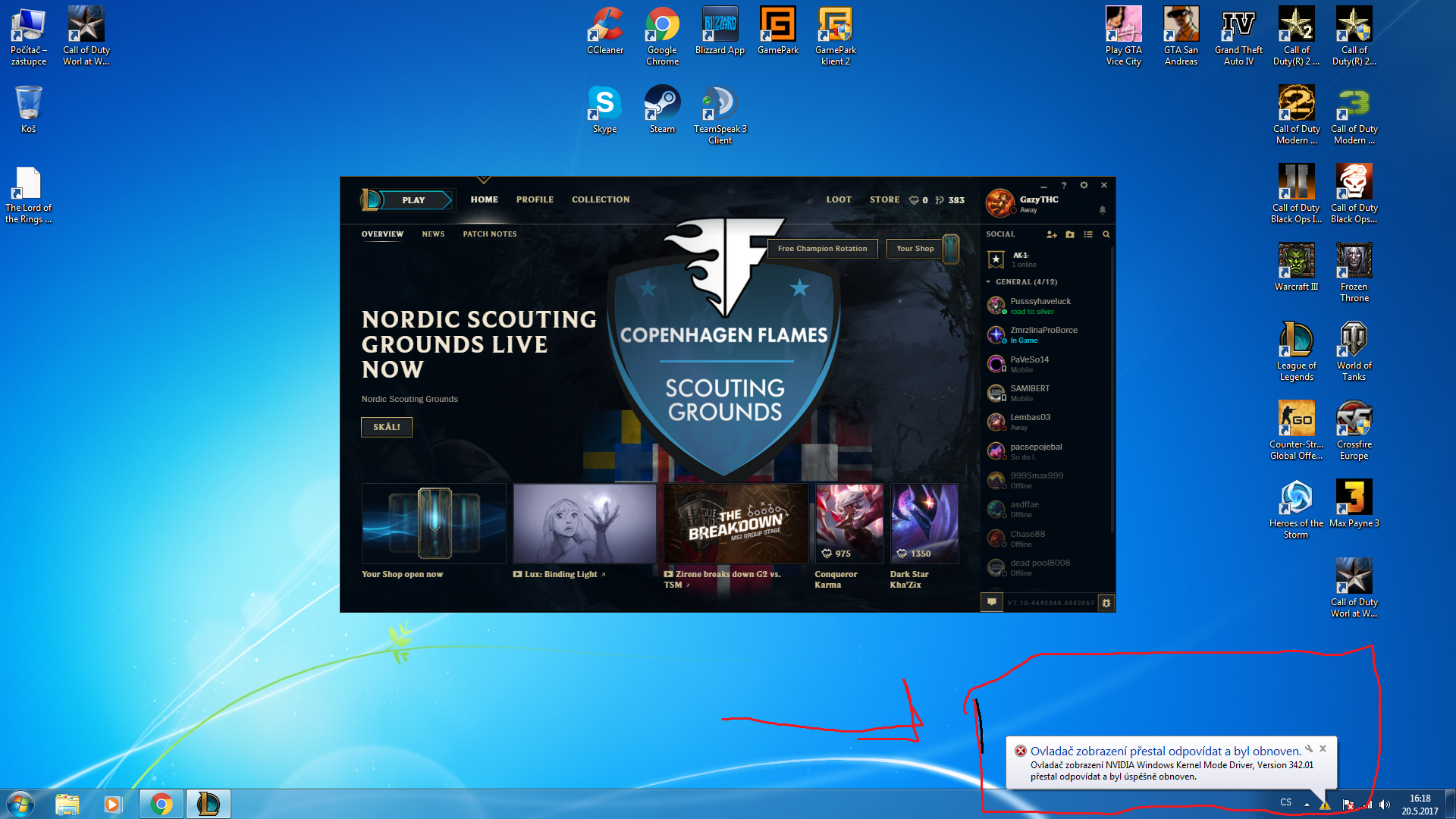

Hazi mi to hlasku Ovladac zobrazeni prestal odpovidat a byl obnoven (prikladam screen s chybou )..hraju hru nebo neco delam na internetu a sem tam mi to hodi tu hlasku a nejvic se to projevuje ve hrach normalne hraju hru treba pul hodky v pohode pak se to jakoby sekne zcerna obrazovka ..tak to pres spravce uloh zavru a vidim tuto hlasku..zkusel sem uz vsechno ,vsechny reseni a metody na internetu a nic nepomohlo...Tak proto sem obracim na tuto stranku a ptám se co mám delat?

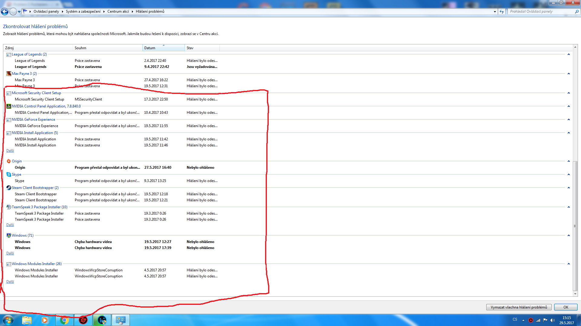

Nejprve se podívej sem. Start ovládáni panely a hlášení a řešeni problémů klikneš na kolonku zobraz…
titanic1912 29.05.2017 13:14

tak sem zkusil tu prvni moznost co ste popisoval a prikladam screen.jinak dneska sem si stahl Displa…
Start ovládáni panely a hlášení a řešeni problémů klikneš na kolonku zobrazit historii problémů tak bys mněl mít problémy které se vyskytli.
a nebo
Start ovládáni panely a klikneš na kolonku správce zařízeni tam s kontroluj jestli sou všechny ovladače pracuji správně.
chybová hláška je typická pro špatnou (žádnou) instalaci ovladačů.
driver booster je stupidita, to je první problém.
systém rozesraný ccleanerem ani nemá cenu opravovat.
vem si prázdniny a nainstaluj to znovu a pořádně, postup ti psali.
