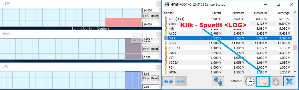

[HWinfo]
- SPUTIT LOG :
1) Spustit HWInfo
2) Sensor only
3) Označit 12V/5V+3.3V, následovně kliknout na LOG, pojmenovat nějak soubor a dát uložit.

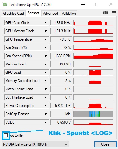

[GPU-Z]
- SPUTIT LOG :
1) Nainstalovat "GPU-Z" : gpuz
2) Spustit "GPU-Z" pak označit -> "LOG to file" (položka dole viz obrázek)
3) Po kliknutí na LOG, se GPU-Z zeptá kam má byt výsledek (LOG) třeba Muj_Log_Grafiky.txt 'Uložit', zadat kupříkladu na 'plochu' nebo 'moje dokumenty'
To nám pomůže nahlédnout, jaké měla ta grafická karta v momentu BUG nebo 'ODPOJENI' hodnoty, od "TEPLOT", "TAKT" (core + memory clock) až samotného napájení /"VDDC".

To meranie napati cez hwinfo nema moc vyznam tam clovek nic nevidi (zakmity apod tam nebude vidiet lebo to sa mera raz za sekundu apod), a pouziva sa dnes prevzne len 12V a keby 12V vypadlo tak uz potom nebude bezat vobec nic, ale to GPU-Z ano to nech si pozrie vytazenie, teplotu, atd

Nema moc vyznam merat napatie, ptz to napatie je nepodstatne, vsade su menice na 1,8V apod a je im jedno jake napatie je na vstupe. A nanosekundove zakmity a podobny bordel alebo nejake oscilacie ten HWmonitor nemera.
Ked nieco vypadne tak niektory menic, moze byt len na grafike, alebo moze byt aj v zdroji ale ked vypadne ten, tak uz to nebude ani kreslit graf.
