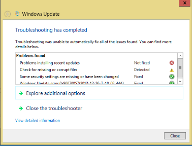

1) Stáhnete a spusť te opravný a diagnostický balíček microsoftu WuDiag/DiagCAB:
Diag CAB : wudiag
Zkontroluje stav, nastavení, připojení a podobně. U nalezení problému, se pokusí problémy odstranit, nebo vám nabídne jiné volby :
[img=/file/view/29005-wud-rohlik-png]http://pc.poradna.net/file/view/29005-wud-rohlik-p ng[/img]

Děkuji za radu, ale bohužel to nepomohlo. Wudiag, opravil nějaký problém, ale dělá to stále.

Wudiag opravil problém s aktualizací co nešla nainstalovat.

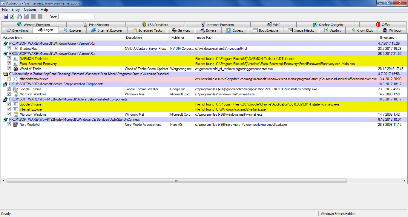

pak si konečně zkontroluj, co necháš automaticky spouštět -> ms autoruns má záložky: logon (po spuštění), services (služby), scheduled tasks (naplánované úlohy).
ten program není zázračný čistič, jen ukazuje spouštěcí místa. podle m$ zvyku má nastavené úzké sloupce kde je prd vidět a 100% bfu sem cpe takové printscreeny. nejzajímavější je spouštěcí cesta, tak uvidíme, jestli budeš 101.
Avast je pryč.
A udělal jsem screen, snad to je jak potřebuješ.

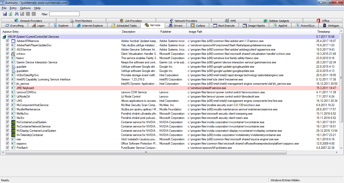

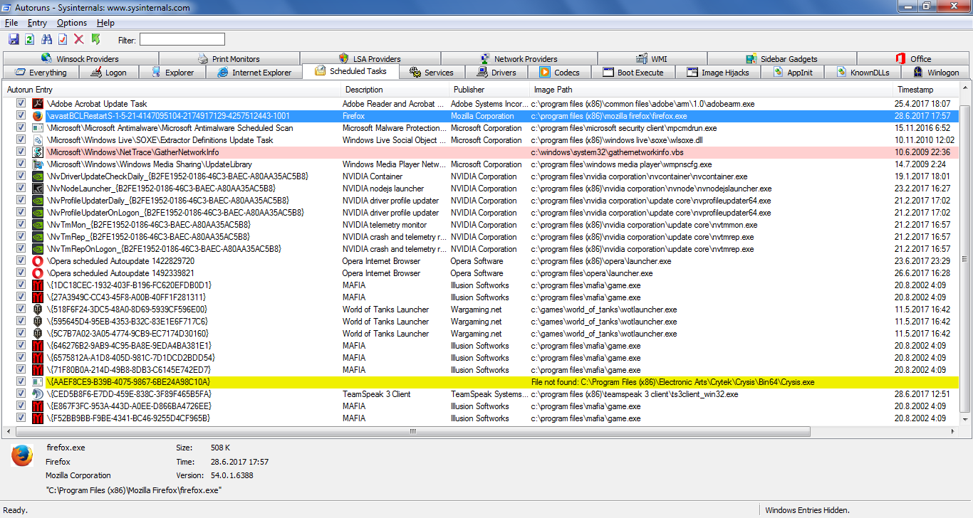

dal jsi sem jediný screen, nezkontroloval jsi naplánované úlohy, ani cizí služby v services
odkazy v po spuštění:
žlutě označené nenalezené položky jsou nejspíš odinstalované, tak je zruš.
officeadremover si m$ hlídá a vypnul ti ho. pokud ti ho schválí virustotal, je v pořádku. ale možná dokud běžel, vypínal ty aktualizace on.
neromobilead je co a proč? z nera se dávno stal moloch, který nemá co spouštět jakýsi advertisment.

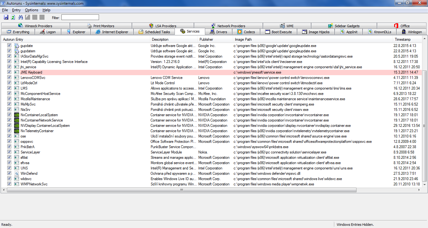

Zbytek screenů, včera už jsem to nestíhal.
Neromobile... sám nevím proč to tam bylo,raději jsem Nero smáznul komplet, už ho stejně nepoužíváme.
Officeadremover byl zapnutý poměrně dlouho před tím vypadáváním, tak nevím jestli to mohl začít najednou dělat.

trochu místa na viditelný description sis tam mohl nechat, jestli si chceš číst o co jde.
kromě takzvané služby ke klávesnici jsou další zmíněné jen odpad.
services:
jme keyboard - vadí mi umístění i název. otestuj na virustotal, nebo to rovnou zakaž.
jhi_service, lms, uns - zakázat. je to intelí díra do pc. (prý to podporuje funkci hledání ukradeného notebuku, jestli tomu věříš)
mccomponent - vše od mcafee zakázat a odinstalovat, je to bezcenný shit.
wmpnetworksvc - ten blbý přehrávač (wmp) stejně nikdo nepoužívá.
scheduler:
\avast... - zrušit zatržení, plánovač nemá spouštět nesmysly
\microsoft...media sharing - nechceš s mrchosoftem nic sdílet
