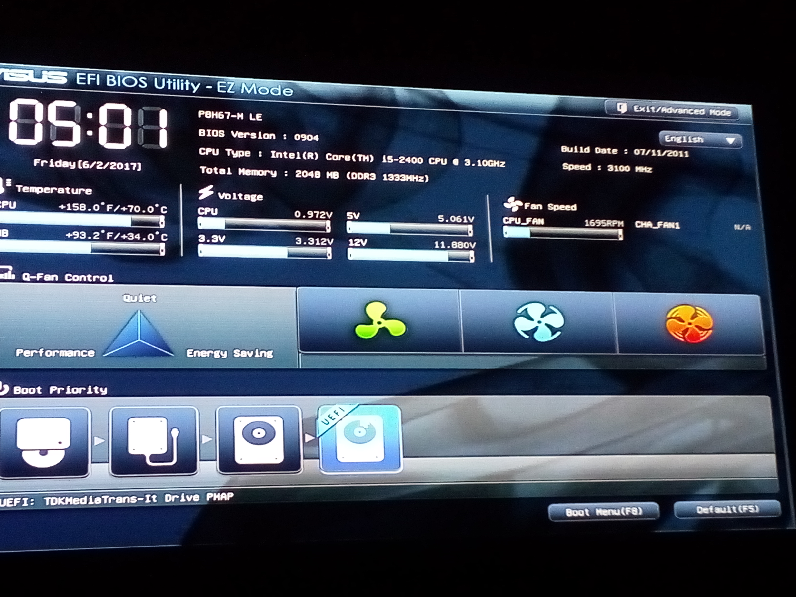

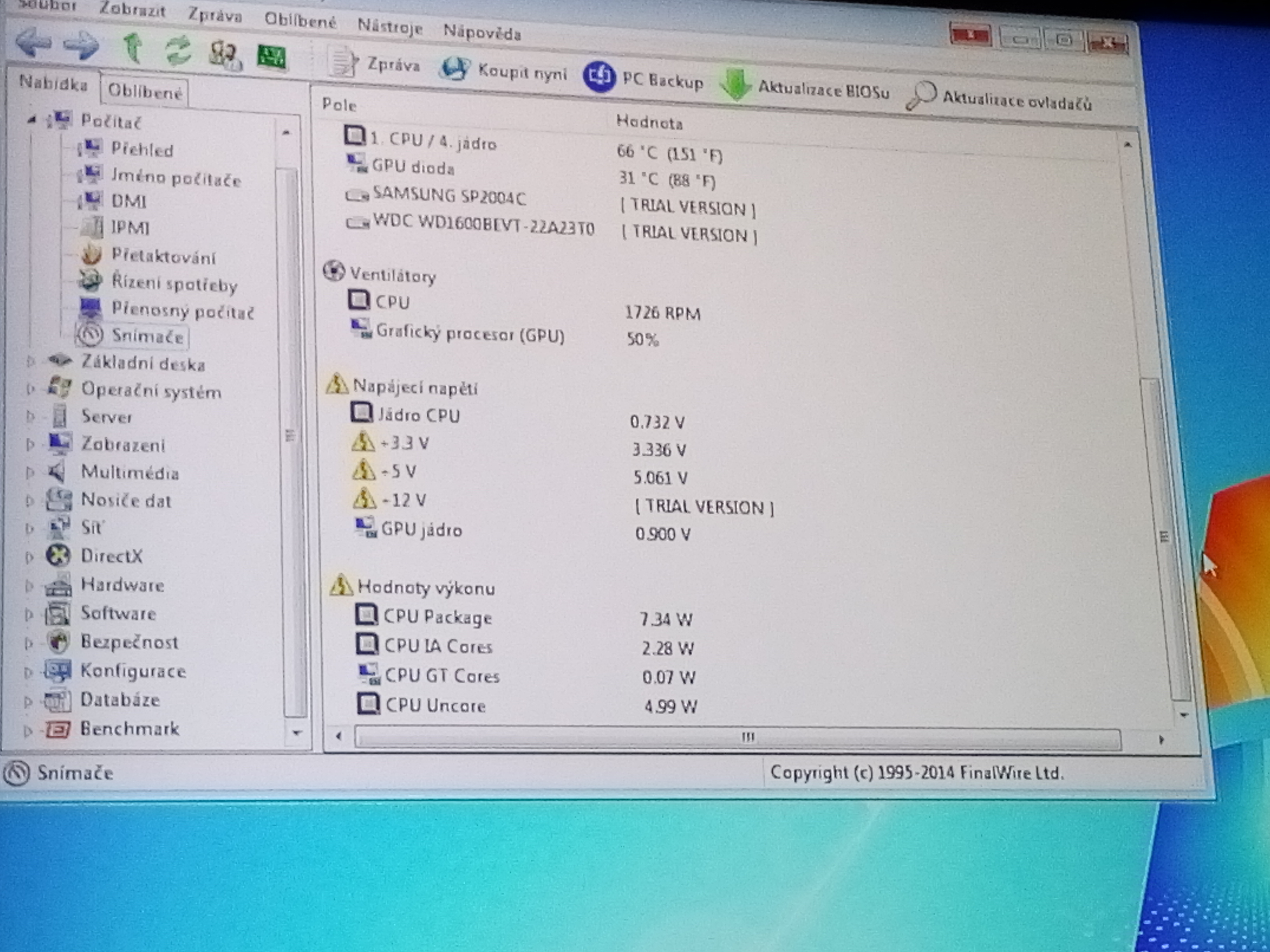

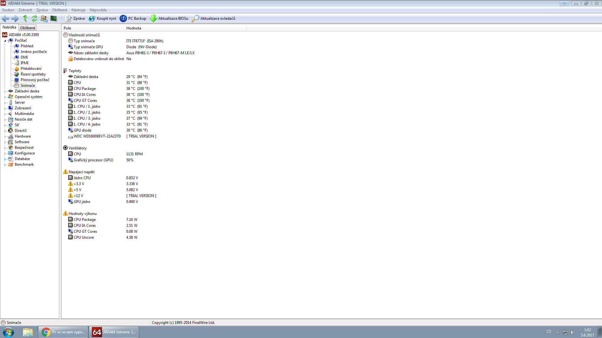

No to jo :O Tak jo,mam ted 3 dny dvanactky,ale az to koupim a napatlam, tak napisu vysledek,jestli to pomohlo. Kolik by mel mit tak procak teplotu? Na plose bez zateze? Koukam na aidu viz priloha a asi tam jsou nesrovnalosti ve voltech? Nebo?
Edit: na jinem hdd absolutne nevypadava. Sice ma teplotu procaku u 70-80 bez zateze,ale os drzi, takze to asi bylo diskem, zatim budu testovat a hned,jak to pujde, tak zapastuji.
Ta teplota neni v poriadku. Mozu byt aj zle zaaretovane tie umelohmotne koliky chladica, apod.
Ten druhy disk mas zavireny preto ti to prehrial tak ze sa to az vyplo (125°). Apod.
Pastu hlavne treba ocistit ak je tvrda, z oboch veci, neviem cim ci alkoholom ci hajzlakom, a dat velmi tenku vrstvu novej.
Jedna věc je jistá a sice ta, že teplovodivá pasta tam není. Už jí mám objednanou. Větrak se budu snažit usadit co nejvohdněji a myslím, že tou pastou by se to mělo vyřešit. Jak klesne teplota, dám se do update biosu a dál budu zkoušet starý disk. Zatím děkuji za všechny reakce.

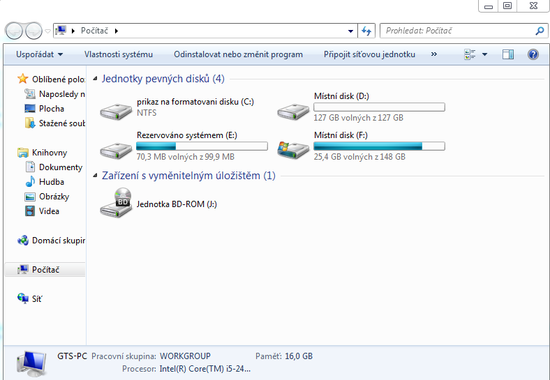

Pánové, ještě bych potřeboval další radu. Ten disk, co jsem puvodne vyndal z pc a nahradil jinym jsem chtel ted naformatovat a použivat ho jako záložní. Formátování v tento počítač bylo neúspěšné, protože při formátování se nic nedeje. Spustim ho a pul hodky a furt nic. Tak jsem dal storno a na disku se objevilo viz screen a nejde otevrit,ani formatovat.
v CMDS a příkazu format:c se take sekne a nic
Protoze system mam na F ku a ne na cecku. Normalne mi vse funguje a je jedno, jestli mam os na c, nebo na f. Proste mel jsem jinej hdd, udelal jsem instalaci vseho a jedu. pripojil jsem starej hdd a stalo se tamto. chtel jsem ho uzivat na zalohu, ne jako na system. Proto jsem ho chtel komplet smazat. Pruser je, ze ted se neukaze ani v tento pocitac, nikde proste neni, zmizel po preruseni formatoavni :D
