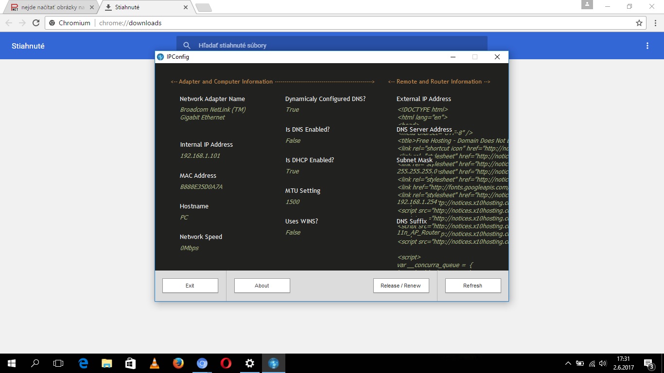

ahojte, mám taký problém, že mi nechce načítať obrázky ani videá na facebooku, skúsil som vymazať cache, no nepomohlo to, vyskúšal som všetky prehliadače, dokonca aj na druhom notebooku a nič, potom som sa prihlásil na iný net a tam mi to v pohode išlo, nevedel by mi niekto prosím pomôcť s mojím problémom, za odpovede dopredu ďakujem

už som to spravil, zatiaľ sa nič nestalo, rovnako mi na fb neukazuje obrázky

to už som spravil, nefunguje ani jeden prehliadač, ale keď pripojím notebook na internet na mobile,…

tu mám stav môjho internetového pripojenia
Názov: Ethernet
Popis: Broadcom NetLink (TM) Gigabit Ethernet
Fyzická adresa (MAC): b8:88:e3:5d:0a:7a
Stav: Nie je v prevádzke
Maximálna jednotka prenosu: 1500
Adresa IPv4: 169.254.33.176/16
Adresa IPv6: fe80::8d62:b2c5:a782:21b0%18/64
Predvolená brána: 192.168.1.254
Servery DNS: 192.168.1.254
Prípona DNS pripojenia: 11n_AP_Router
Pripojenie (IPv4/IPv6): Odpojené
Názov: Lokálne pripojenie* 3
Popis: Microsoft Wi-Fi Direct Virtual Adapter #2
Fyzická adresa (MAC): 74:e5:43:cc:fe:41
Adresa IPv4: 169.254.185.18/16
Adresa IPv6: fe80::c461:d137:f11b:b912%15/64
Servery DNS: fec0:0:0:ffff::1%1, fec0:0:0:ffff::2%1, fec0:0:0:ffff::3%1
Názov: Wi-Fi
Popis: Realtek RTL8188CE Wireless LAN 802.11n PCI-E NIC
Stav: V prevádzke
Rýchlosť linky (prichádzajúce/odchádzajúce prenosy): 300/90 (Mbps)
Protokol DHCP zapnutý: Áno
Servery DHCP: 192.168.1.254
Získanie prenájmu DHCP: ‎3. ‎júna ‎2017 15:56:29
Prenájom DHCP uplynie: ‎3. ‎júna ‎2017 23:56:29
Adresa IPv4: 192.168.1.102/24
Adresa IPv6: fe80::dca3:df92:f58:f85a%13/64
Názov domény DNS: 11n_AP_Router
Vyhľadávací zoznam prípon DNS:
Názov siete: 11n_AP_Router
Kategória siete: Verejné
Pripojenie (IPv4/IPv6): Pripojené k Internet / Pripojené k neznáma sieť
Názov: isatap.11n_AP_Router
Popis: Microsoft ISATAP Adapter
Fyzická adresa (MAC): 00:00:00:00:00:00:00:e0
Maximálna jednotka prenosu: 1280
Adresa IPv6: fe80::5efe:192.168.1.102%4/128
Názov: Lokálne pripojenie* 12
Popis: Microsoft Teredo Tunneling Adapter
Stav: V prevádzke
Adresa IPv6: 2001:0:9d38:953c:3cd3:3af2:4f99:93b8/64, fe80::3cd3:3af2:4f99:93b8%5/64
Predvolená brána: ::
Stav: Neprítomné
Maximálna jednotka prenosu: 0
Názov: Reusable ISATAP Interface {305AAA0A-14BA-40C4-B0E7-85DF5C0D44E4}
Popis: Microsoft ISATAP Adapter #2
Názov: Reusable ISATAP Interface {7629C913-A6E5-4481-8D2C-DA6244AC6A09}
Popis: Microsoft ISATAP Adapter #3
Názov: Wi-Fi
Stav: V prevádzke
