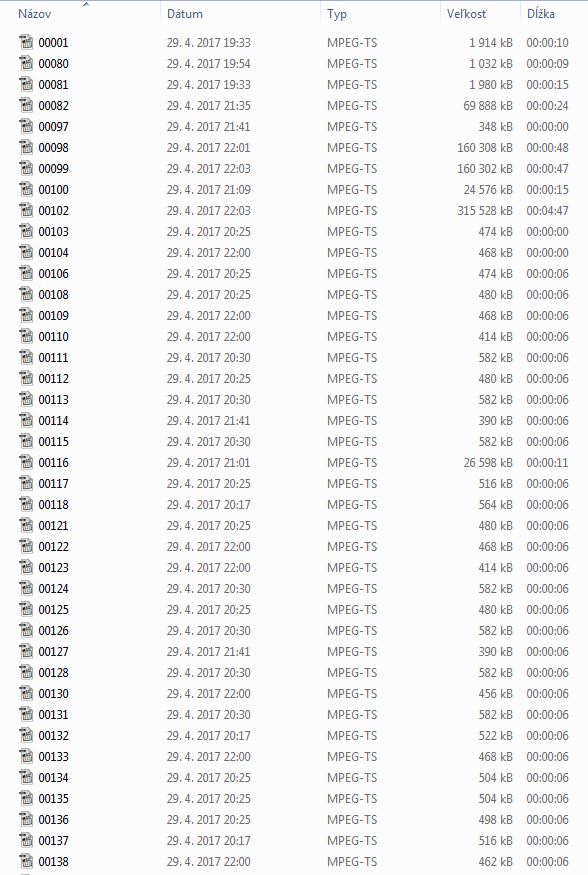

Ty segmenty jsou nejake divne, otevru jen dva z nich a u ostatnich i mediainfo ukazuje nejake bludy, s timhle nic rozumne udelat myslim nejde.

2 Lucifer: Když jen tak koukám na ty délky souborů, už to je podivné, jsou krátké a některé dokonce velmi kraťoučké. To má být řádově v desítkách mega, obvyklé je dělení po 1024MB

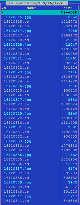

tak ono to muze byt klidne po megu, jako grab nejakeho HLS streamu - ale to by byly vsechny segmenty priblizne stejne, tady je to od XY kB do stovek MB, to je nesmyslne.
Treba takhle muze vypadat HLS po segmentech:
