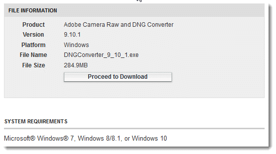

Neviem či zoner podporuje môj Canon.Súbor RAW má príponu "cr2" a Nikon "nef".Ale to by malo byť vyriešené práve nainštalovaním Adobe DNG Converter-om a nastavením cesty v zonery k nemu.
Chápem to tak, že práve tento Converter je na toto určený aby sa tieto súbory dali otvárať.
Tak neviem, či si to zle nevysvetlujem
U každé verze je uvedeno, pro jaké fotoaparáty byla rozšířena podpora. Ten svůj jsi neuvedl.
Presne to ma napadlo.Takže sťahujem verziu 8.3,hoci aj vo verzii 9.10.1 je zmienené XP.
(Robim totižto v sedmičke aj v xp-čku.
Skúsim ,dám vedieť.
Chcel som tým povedať že aj verzie Converteru sú určené pre dané operačné systémy.
Ale neviem pri akých verziách je uvedené pre ktoré typy foťákov sú.
V Zonery pri inštalácii boli uvedené všetky tieto druhy prípon formátov RAW.
Nejde o příponu, ale o podporu foťáku. Pořád jsi ho neprozradil.
Ano, preto som stiahol verziu 8.3-tam xp je.Ale mal som stiahnutú 9.10.1 verziu a na spodku stránky bol napísaný WXP 32-64bit.No a nešlo mi to.Asi nejaký omyl,neviem.Dal som tam verziu 8.3,no a už to ide.
Ale chcem sa ťa spýtať,Karel nerozumiem o akej podpore foťáku sa zmieňuješ.Neviem o čo ide,to zoner musí podporovať môj foťák? Lebo skutočne teraz neviem o čom je reč.
Ide mi to ,problém vyriešený ,ale chcel by som vedieť ešte niečo o tej podpore.
Píšu o tom converteru. U jeho poslední verze teda uvedenou podporu pro Windows XP nevidím.
Máš pravdu.Hladal som tú stránku ale už som ju nenašiel.
No nič, možno som sa ja zmýlil.Ide to .To je hlavné.Ale naviedol si ma na to.
