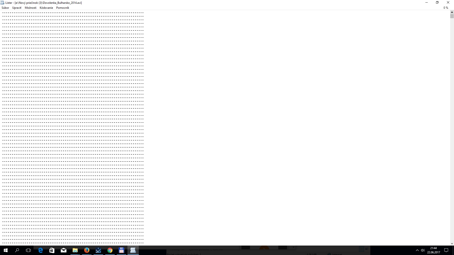

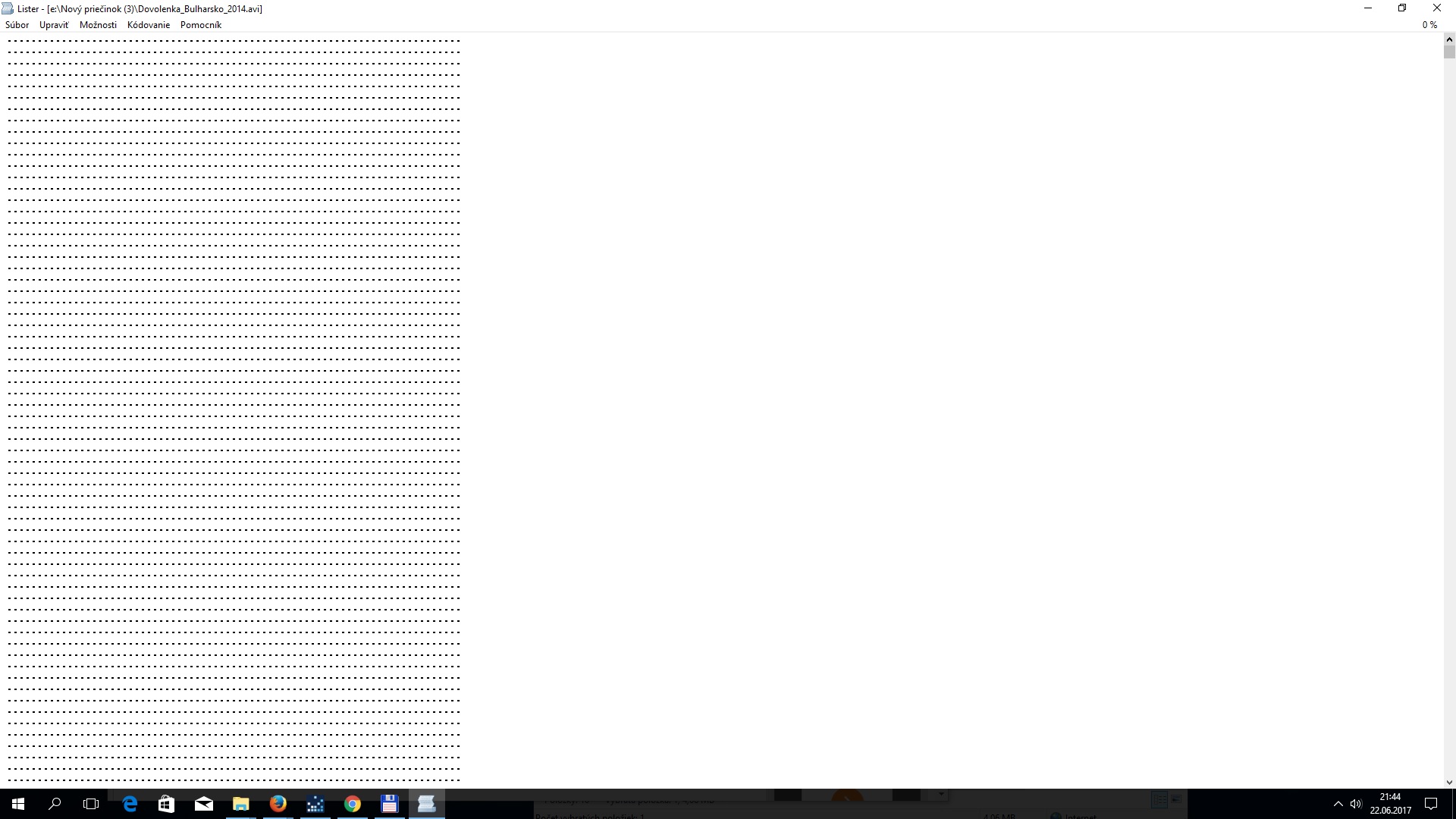

Takže presunul som súbor .avi do samostatného priečinka, vybral som súbor .avi a potom klikol na F3, zobrazilo sa mi textové pole zo stovkami tisíc ,,Bodkami". Od začiatku po koniec súboru iba samé bodky.

Pisal som "a potom klavesu 3". Predpokladam ze tam su same FF?
A potom PgDn a drz alebo vpravo posuvnikom posuvaj ci tam niekde je nejaky obsah. Bodky nie su obsah ale prazdny sektor, co s radostou davaju flash namiesto dat ked su vadne alebo fake (4GB predavane ako 32GB vyhodna nabidka apod)

P.S. ked je cely subor prazdny tak to mozes zmazat. Ale potom to je fake flash. Vada moze byt par kB, ale ne 650MB.

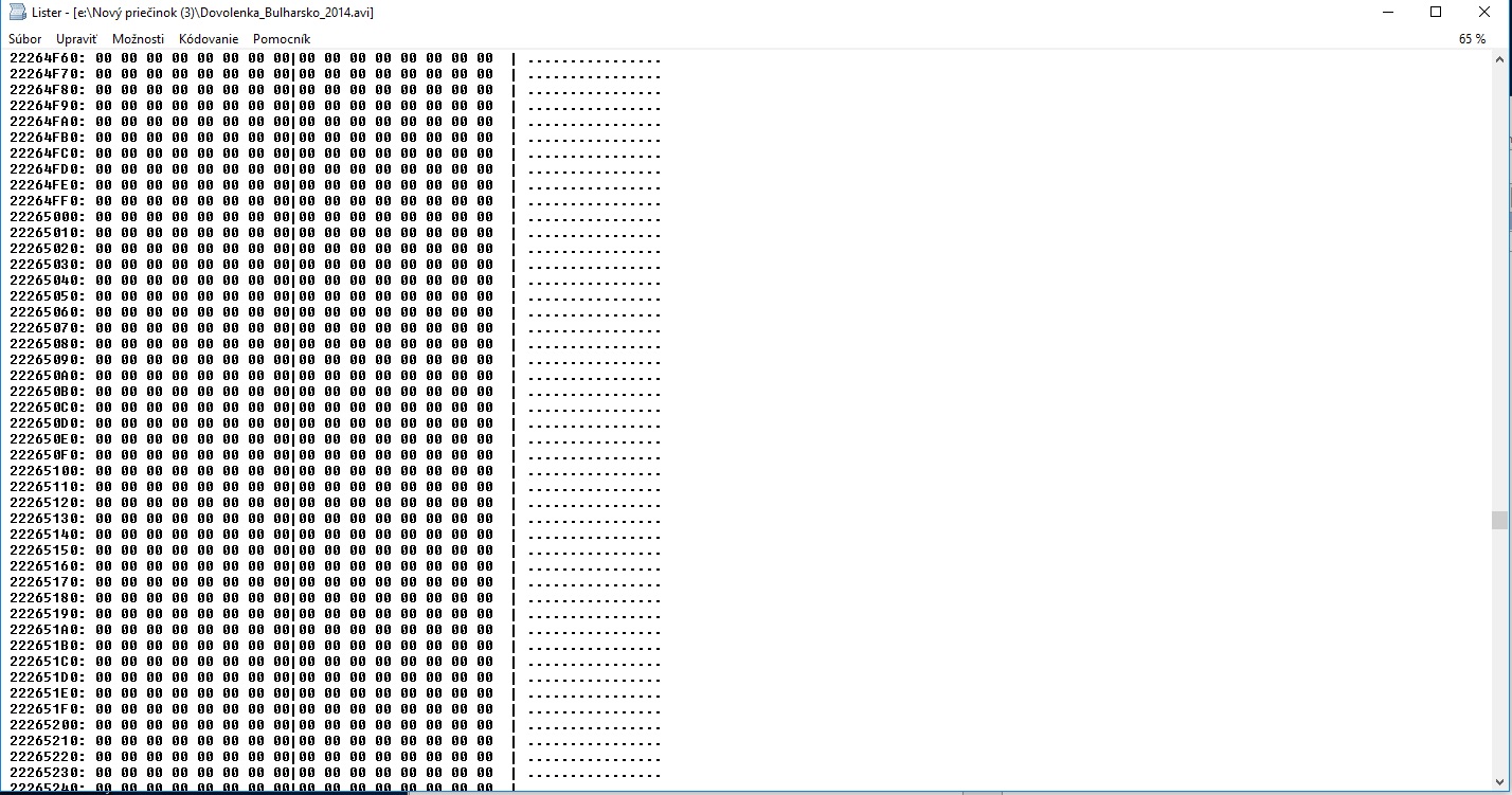

Klikol som na F3 potom 3 a zobrazilo sa číslovanie riadkov a vo všetkých riadkoch sú 0. Ešte kde nájdem klávesu PqDn?
To je klavesa "o stranu nizsie", byva na klavesnici. Mozes si to posuvat aj mysou, ci najdes aj nieco ine jak 00. Ak ne tak to je prazdny subor. Bud si ho nenahral spravne (neodpojil ikonkou vpravo ale to pochybujem ze by 650MB odstrelilo), alebo bol blbo uz na tom zdrojovom HDD (poskodeny filesystem), alebo je to fake flash.
Nič, od hora dolu len samé nuly.
Pokud tam jsou jen samé bodky tak to ten soubor je fake.
Buď se špatně nahrál nebo máš vadnou flashku.

Protože si nejsem jistej, jestli to TC zobrazuje jako hex a tedy jestli se za těma bodkama neskrývají nějaká data.
Pokud se mu to zobrazí v PSPadu v hex módě a jestli tam budou jen samé třeba FF nebo 00 nebo tak něco, tak mi to bude jasné.
Po stlaceni klavesy 3 mu to zobrazil ako hex.

Jo aha, už vím jak to myslíš, nejdřív F3 a potom 3.
Tam je to v hex, ale to on asi neudělal
Takže tak jak píšeš místo pspadu.
Robil som to tak
