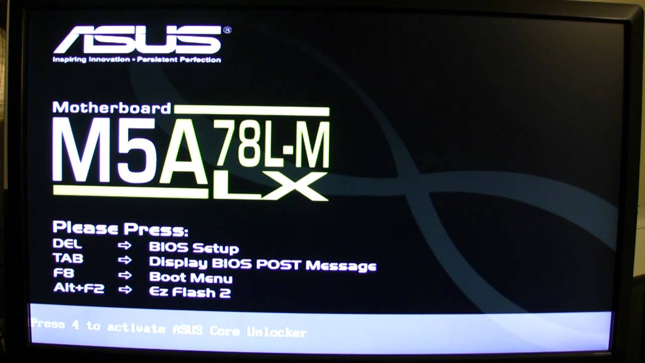

Přikládám foto z googlu toho "menu", nevím jak to jinak nazvat..

To vypadá spíš na špatně nastavené bootování, ale tu desku neznám.

S flashovanim biosu jsem se ještě nesetkal, takže si i tom něco najdu než se do toho pustím, ale logicky dokážu vydedukovat, že se tam dokážu dostat pomocí kláves alt+f2 jak je vidět z obrazku. Problém je ten, že když je pc v tomto stavu tak se odsud nikam nemůžu dostat nebo zmáčknout nějakou klávesu.
To neni menu, nefunguje ti HW.
Ked uz si vymenil tu baterku tak vlez trebars aj do biosu a load defaults a save&exit, a vo windows si vypni funkciu "rychle spusteni", ptz inac je vypnut len sleep, a ked nemas v poriadku HW tak sleep moze blbnut. Navyse na tak stary HW nemas ovladace pre W10 nechapem naco tam cpes tu 10 kravinu, bez ovladacov to moze blbnut (napr. ak to robi sleep).
Ale vseobecne ten HW je asi vadny, bud zdroj alebo doska apod.
